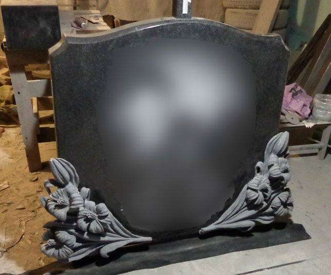

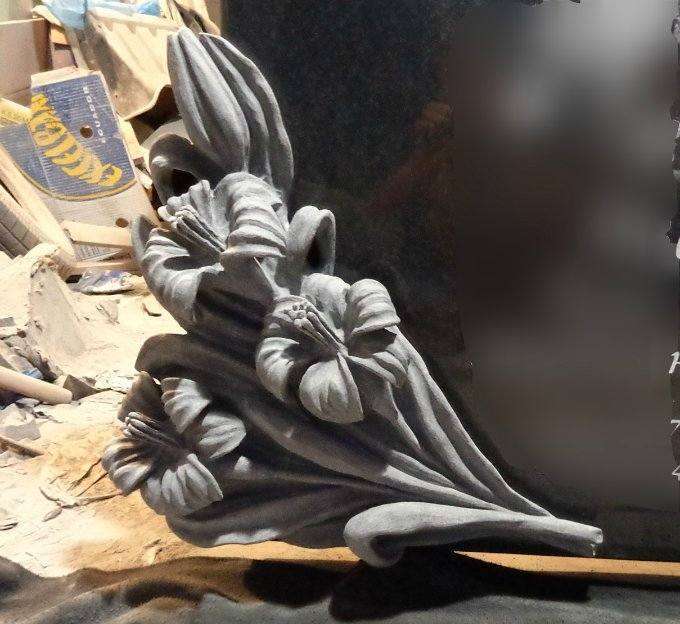

Ксения и Нестр Опубликовано 13 августа, 2015 Автор Опубликовано 13 августа, 2015 Размер камня 100*100*8 см. Лилии и крест вырезаны отдельно. 2
Kasper Опубликовано 13 августа, 2015 Опубликовано 13 августа, 2015 Поздравляю ты их практически ''победил'' - лилии, отлично!На что их крепил , сколько мучился?
Ксения и Нестр Опубликовано 14 августа, 2015 Автор Опубликовано 14 августа, 2015 Крепил на арматуру 10 мм.Засверлился в самом широком месте лилий на 2.5 см.Сделал 6 отверстий по прямой линии,7 чуть вверх под прямым углом.В камне отверстия по 3.5 см.Штыри 5.5 см.Садил на цемент.По времени работа заняла около -100 часов(трудно рассчитать точнее если не выполняешь одну работу от начала и до конца).Чередовал ее с поточной работой. Первый букет шел легче.Не надо было по кому-то равняться.Когда делал вторые лилии, мозг "закипал" от отзеркаливания цветов. Максимальное количество времени ушло на выгребание камня в глубине.Болгарка там не залазит, работать можно только ПШМ.Это мучительно медленно.Часов 5 "гребешь" везде понемногу по букету.Жена подходит,спрашиваю:"Что-нибудь поменялось?"Ничего толком,ну может чуть почетче стали,они уже 2 дня назад клиенту очень нравились.Короче,было весело. Заготовка под лилии была 50-50-10 см.
