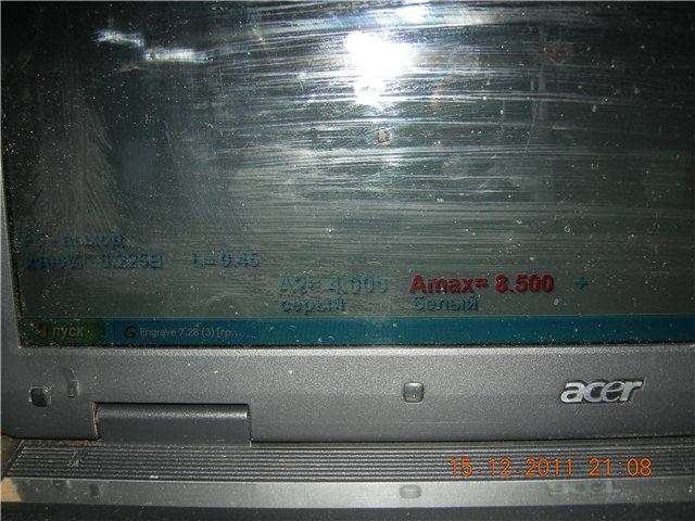

Сегодня сделал 4 фото на камне 20*30 на долерите на разных режимах ни одна плитка не понравилась. Может у кого есть уже сохраненные оптимальные настройки в окошке материал для долерита для китайки и для карельского гранита.

Выкладываю фото пртрета кто поможет поравить настройки
материал долерит. Ретуш была просто супер(делал профессионал)
До кучи высылаю еще настройки к этому же фото

Станок конечно не настроен. Уменьшить Аmas для начала. Ну а так надо бить градиент. Лучше линию настройки делать попрямей.
А так пробило почти один в один.
Если можно исходник фото.
Я не делал на долерите, но всеравно видныошибки общие.
1.Ретуш не резка
2. Белый цвет скорее всего стоит 254, надо опустить до 220
3 Макс сила удара 900 при шаге 0,22 недопустима думаю на любом камне. У меня для базальта при шаге 0,25 сила удара 610
Фото такого качества, я бил бы с шагом 0.35 мельчить не вижу смысла.может по этому белый и перебивает.
серые тона можно увеличить уменьшением зазора, опятьже все зависит от свойств камня.
попробуйте внести изменения и пробить участок например глаза, потом меняете настройки и снова бьете все запоминаете.
потом смотрите и делаете выводы что дальше менять.
только что увидел ,что в настройках стоит скорость 850!!!!

так это режим комбенированный.максимальный на нем 1500.но при 850 он катается как примерно 250 в точечном..
как мне кажется для этого режима шаг нужен 0.325-0.35.и зазор сделать поменьше 0.35-0.40.Амах сделать 3500.
но этот режим не кк чему.думаю с ним ни кто не работает.все работают в точках..
в комбенироваанном режиме и бьет на много дольше и иглу убивает быстрее..
