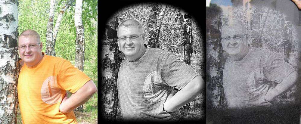

ruban Опубликовано 22 июня, 2013 Опубликовано 22 июня, 2013 @bobo bobo, седня попробую.... а вот че я наретушировал) исходник тут где-то выше был....камень давно сдан, но эту фотку мучаю в качестве пробника.
bobo bobo Опубликовано 22 июня, 2013 Опубликовано 22 июня, 2013 очень очень грубо... волосы похожи на колючую проволоку над промзоной )))
ruban Опубликовано 22 июня, 2013 Опубликовано 22 июня, 2013 да пока волосами не заморачивался)я их вырезал перед гравировкой вообще)я просто пока не пойму до конца, какие фильтры и в какой последовательности применять.более-менее разобрался правда, но хочется делать хорошо....чем лучше сделает станок, тем меньше работы рукам)
ruban Опубликовано 22 июня, 2013 Опубликовано 22 июня, 2013 вот отгравировал, на рябом камне получилось шикарно....делал в два прохода, 4авто, и 9авто(светлосерый правда минус 1).

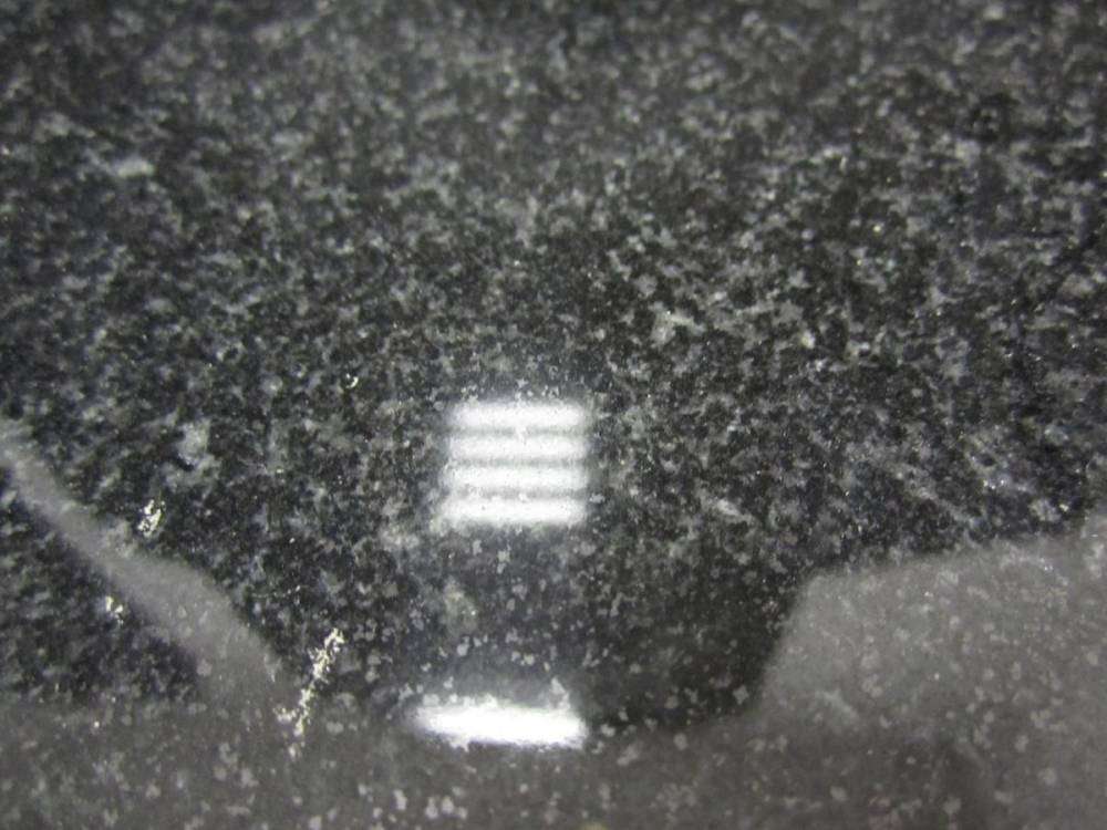

ruban Опубликовано 25 июня, 2013 Опубликовано 25 июня, 2013 ребят, подскажите, что это может быть?....ставил на днях новую металлическую шестерню(старая была поломана, и держалась на суперклее, по оси У) , и менял иголку....теперь бъет как-то очень рябо, полосками ...в общем вот фото.шестеренка или иголка могут повлиять на это???разбирал и чистил шток, вытаскивал и протирал магнит, проверил натяжение ремней....куда копать?хотел в два прохода набить, первый 4автомат, второй 7авто....вот это идет первый проход 4авто....а выгрызает сильно...и полосы рябые.
Тёха Опубликовано 25 июня, 2013 Опубликовано 25 июня, 2013 А на металлической шестерне зубов такое самое количество как на пластмассовой?
step Опубликовано 25 июня, 2013 Автор Опубликовано 25 июня, 2013 @ruban, иглы могут выдовать разные фокусы, не исключено что в том причина. Металическую шестерню необходимо фиксировать винтом, предворительно сделав углубление в валу движка и залить винт лаком, для фиксации. Гуляющая шестерня может тоже сбивать строчку. @Тёха, количество зубьев одинаковое. 1
ruban Опубликовано 25 июня, 2013 Опубликовано 25 июня, 2013 усе, победил!)не знаю, может и иголка виновата была....поменял иглу....и заодно снял головку, прочистил, на катушке пыли много было....может и это влияло....нарушил первое правило радиста - нельзя крутить две ручки сразу.....одновременно поменял шестерню, поменял иглу. еще вопрос - только что обратил внимание - движок по оси Х вроде постоянно в работе, но не горячий...а по оси У вроде по чуть-чуть проворачивает, но очень горячий!Это нормально, или нет? шестерня влезла с хорошим натягом, еще и винтом зафиксировал, хрен теперь куда денется.
Тёха Опубликовано 25 июня, 2013 Опубликовано 25 июня, 2013 Он постоянно на удерживании стоит и то что он горячий это нормально.
ruban Опубликовано 25 июня, 2013 Опубликовано 25 июня, 2013 это даже хорошо, что вылазают такие косячки....быстрее станок освою.и хорошо что супруга руками набивать умеет...все мои косяки подчищает)))
