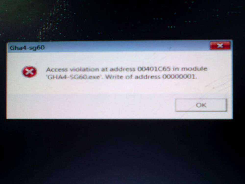

ruban Опубликовано 13 сентября, 2015 Опубликовано 13 сентября, 2015 вылезло вчера вот такое...перезагрузил комп, станок, открутил и прикрутил провод к компу, вроде прошло....
step Опубликовано 13 сентября, 2015 Опубликовано 13 сентября, 2015 @ruban,в таком случае достаточно отключить станок от сети и перезагрузить комп.
