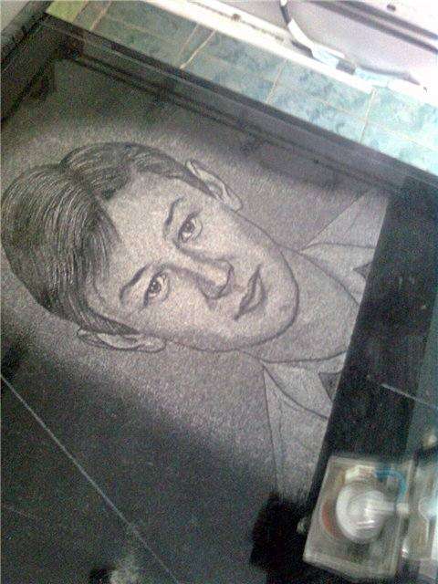

bobo bobo Опубликовано 10 мая, 2012 Поделиться Опубликовано 10 мая, 2012 @МигельАнгело,@Каюр, Привет парни... @МигельАнгело, Фоткал на телефон нокиа 2700 .. камера слабенькая, ещё и в помещение хорошо солнышко светит... вот фотки все у меня такие и получаются, а в реале, я сам прозрел от портретов.. очень круто, вообще как живой вышел второй дядька, которого ты говоришь почистить надо, я титановым белилом только натер, даже красить не стал.. Директор фирмы "в захватi" да и я тоже ))) @Каюр, Да, и ретушь сам и гравирую сам и на установочки по возможности гоняю )))) Вот ещё фоткал Чтоб тебе не соврать сам портрет не долго делал где-то минут 45 - 1 час, потом я перекидываю иголку, на подгулявшую, меняю разрешение на 100 пикс.дюйм... наваливаю силу удара и бью буквы... Согласен, геморойно но зато качественно, и иголочки экономлю ))) 1 Ссылка на комментарий
SAD Опубликовано 10 мая, 2012 Автор Поделиться Опубликовано 10 мая, 2012 Просто 9 и авто для всего остального? Тоже скоро хочу портрет попробовать гравировать Ссылка на комментарий
bobo bobo Опубликовано 10 мая, 2012 Поделиться Опубликовано 10 мая, 2012 @SAD, да, просто верхний на 9 и усё )) и разрешение 68 Ссылка на комментарий
bobo bobo Опубликовано 11 мая, 2012 Поделиться Опубликовано 11 мая, 2012 Вот есчЁ делал )На житомирском габбро, не трогал ничего, даж порошком не натирал 1 Ссылка на комментарий

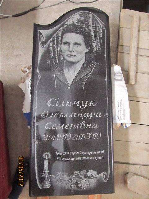

sander Опубликовано 31 мая, 2012 Поделиться Опубликовано 31 мая, 2012 вот ,что у меня получаеться,это без подчистки,но по костюмчику и по шее еще надавать надо,а так в целом результатом доволен 1 Ссылка на комментарий
bobo bobo Опубликовано 31 мая, 2012 Поделиться Опубликовано 31 мая, 2012 @sander, красавчик... Я тоже точно такой свиток делал... Классно... а какой камень ?? и на каких настройках бил если не секрет Ссылка на комментарий
sander Опубликовано 31 мая, 2012 Поделиться Опубликовано 31 мая, 2012 Бобо спасибо. Камень беру в новограде,наверно,житомирский,точно не знаю,есть лучшего качества есть хужего,я беру лучшего,бью 9 груповою,100пд,пробовал 68,в 100 лучше считывает и если ,что подчисчять удобней Ссылка на комментарий
step Опубликовано 31 мая, 2012 Поделиться Опубликовано 31 мая, 2012 @sander, Не один ты попробовав разрешение 68 вернулся на 100, но не во всех случаях. Присматриваясь к ретуши и учитывая исходник используют оба варианта. Это как подсказка всем. Ссылка на комментарий
bobo bobo Опубликовано 1 июня, 2012 Поделиться Опубликовано 1 июня, 2012 @sander, да нуу... 9-ка при 100 пикселях. Выгрызет габбро нафиг.. попробуй 9-ку на 68 Ссылка на комментарий
sander Опубликовано 1 июня, 2012 Поделиться Опубликовано 1 июня, 2012 Бобо,ну как выгрызет при такой ретуши,делаю темнее изначально,при надобности прохожу спицами,смягчаю до нужного, Если не вериш,кадрируй кусок да пробей,ты же на таком камне как и я работаеш .да и еще в конце ретуши в уровнях белый цвет скидываю до 245-250,поэтому лицо не сильно ярко-белое,а по белкам глаз прохоусь уже после на ретуши видно, но на 68 попробую гляну шо получится Ссылка на комментарий
