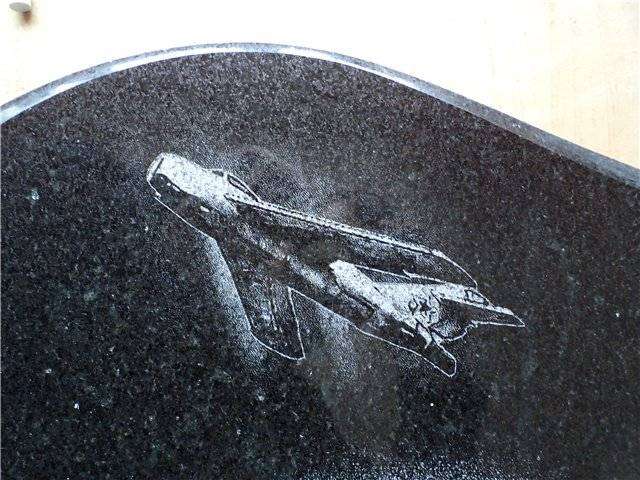

МигельАнгело Опубликовано 29 февраля, 2012 Автор Опубликовано 29 февраля, 2012 а это элемент следующего заказа...самолёт около 15 см.
Тёха Опубликовано 29 февраля, 2012 Опубликовано 29 февраля, 2012 Плохой самолёт. Или ретуш слабая. Я в интернете скачал без ретуши и просто перевёл в ч/б тот получился лучше.
МигельАнгело Опубликовано 29 февраля, 2012 Автор Опубликовано 29 февраля, 2012 самолёт выбирала заказчица..
