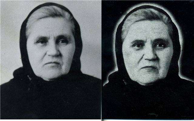

Доброго времени суток!!! Просьба оценить только смотреть нужно в разрешении 20х25 см, в большем выглядит как апельсин, т.к со сканера( ну нет у меня фотика)6dba9e668c91.jpg За все коментарии огромное спасибо
Вот оно чо Мих...Ч!!!
Так то нормально , чем натер???
Нормально вроде .Ну чуть белиш а так нормуль!!! :abr:
лучше чем фото делаю?????? Чем белю????? Там темней здесь белей делаю как фото и как раньше все сдаваемо , а для кого нужно кроме похвалы заказчиков , и главное кому?????????????? руслану?????
затемню когда есть до чего дое ться а здесь до че????? Вот хорошо грамотные люди на форуме есть типа гравера его и прислушивался, а так планшет купил рисовать начал людей не зная их)))))))))))) ошибка рисовать!!!!!!!!!
Клиент доволен и это самое главное остальное не важно!!! :rolleyes:
дак меня любить даже начинают не видя,,,, Руслан бы хоть слово сказал( обосрал бы хоть как нибудь я специально бабулю выставил с разными глазами))))))))))))??? Да базара нет что глаза у бабули маленько разные
@Andro, где белю по существу, по фото и по гравировке ткни пальцем
ZHAKA Чот тебя понесло!!!
@Andro,да меня зае.. там выставил фото сказали апельсин))))))))))))))))) а ты в битовом формате увелич и вобще не видно кого делал))))))))))) короче какой апельсин когда ближе к хуже))))))))) да очень хочеться мнение людей выслушать,,,,,,,,,,, которым за это не заплатили,,, а мне кажется здесь хвалят станки за которые проплачено ИМХО

Ну а так то здаваемые работы???
Ладно хоть у меня станок без фирмы вот все и молчат????????
@Andro,дак по существу??????????? я все сдал уже без теней и полутеней один в один с фото а кто докапается?????? я ведь не художник да и все 2-3 фильтрами делаю ну у бабули глаза чуть отбелил??????? андро ответь хоть ты????

да я раньше стремился как лудше переодеть,, расчесать ,сейчас пас, как фото и пожелание заказчика не какой отсибятины без теней и полутеней)))))))))))))))) и без новых платочков и блуз))))))))))))
да станок как у вас г,,,,,,,,,,,,,, но я и на нем шедевры на мой взгляд делаю, отмазка от фрегата только одна,,,, быстро красота сойдет,,, и канает на 90%
Может ретушь,у профи заказывать???
