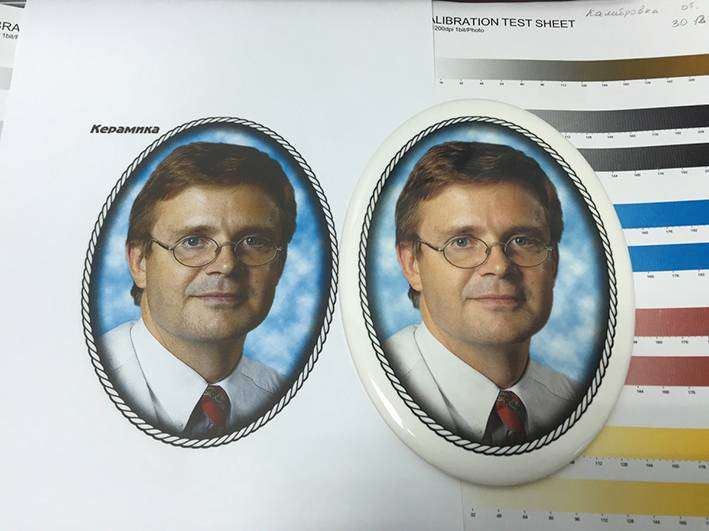

mumzes Опубликовано 29 ноября, 2012 Опубликовано 29 ноября, 2012 (изменено) Нормально настроенная машина печатает примерно так, с профилем тонера. Можно углубится и сделать индивидуальный профиль, тогда будет поточнее цветопередача. Изменено 29 ноября, 2012 пользователем mumzes

basilok Опубликовано 19 января, 2016 Опубликовано 19 января, 2016 Профилирование печатного оборудования, это не цветокоррекция . Профилирование печатного оборудования , это его характеризация. Профиля используются повсеместно: выводные устройства: как печатные так и визуализаторы (мониторы, проекторы и т.д) и входные( сканеры, видеокамеры и т.д ) Многие по не пониманию и не знанию думают что для работы печатного оборудования, а конкретно возьмём лазерник, достаточно распечатать патчи, обжечь и считать, а затем программа построит профиль и УРА принтер стал классным. Нет это не так !!! Построение профиля, это самый примитивный процесс во всей настройке. С построением профиля справится и 10-12 летний школьник, достаточно ему 1-2 раза показать какую программу открыть и как считывать патчи и через 10-15 минут будет профиль и не хуже того, который сделает специалист с 10 летним стажем. Только это не главное. Профиль будет таким, как предварительно настроено оборудование перед распечаткой этих самых патчей для построения профиля. Проще говоря, как настроено оборудование, так оно и будет печатать с профилем. Подготовка принтера для профилирования, это не построение профиля, а процесс калибровки печатного оборудования с выводом его на режимы максимально приближенными к заложенными производителем. Вот как качественно будет произведена калибровка, так значит и будет качественнее работать оборудование. Ну а профиль, это всего лишь зафиксирует в числах эту самую работу и не более. Профиль ни чего не делает и его значения не меняются ни чем и через 5 лет он будет такой же и с теми же значениями. Цветовоспроизведением управляет модуль управления цветом с задействованием этих самых профилей. Перечислю не полные действия, которые при необходимости могут входить в процесс калибровки: юстировка( сведение слоёв), градационная калибровка по отдельным цветам через инженерное меню, регулировка размера точки растра, проверка и настройка плотности наложения тонера, подбор режима закрепления тонера с проверкой на влияние его на растр (нужно что бы растр не смазывался в печке при закреплении и был хорошо заметен через лупу) и так далее. Список можно продолжить, но не нужно, так как ни одна фирма которая занимается переделками и продажами этого не делает, а тут на форуме некоторые представители пасутся и подковываются. Ни один профилировщик, который строит профиль, не знает даже как войти в инженерное меню принтера и перед построением профиля даже юстировку не проверяет. Молчу про то, что до сих пор некоторые фирмы строят профиля по бумаге и говорят что разница не большая с тем что получается после обжига. Строить профиль нужно по конечному образцу. По поводу того что пишут отдельные представители фирм о не стабильности принтеров с профилями ??? Тут на этом форуме есть люди которые уже третий сезон будут работать на одном мной построенном профиле без перепрофилирования. Кто не умеет настроить машину и качественно её откалибровать и построить профиль, не нужно перекашивать на не стабильность машины. Покупая принтер человек должен проверить качество её работы , а не услышать в ответ: ну зачем нам её настраивать и профилировать, ведь всё равно принтер не будет работать стабильно!!! Так какого же хрена Вы тогда вообще занимаетесь этой деятельностью??? Ну конечно же -хочется кушать, а вот люди потом еб..ся с Вашими тварениями. Молчу про проплешины при полной заливке, которой не должно быть вообще на новом оборудовании и соответственно перед профилированим. Вот изображение для сравнения распечатки на бумаге и готовое изделие, это тем кто говорит что нет разницы !!! Да к стати там справа ,под керамическим овалом, лист с тестом градаций по цветам, которую ни кто даже не распечатывает и ни чего не настраивает...... А потом люди голову ломают : почему такие цвета хреновые????Ну и тем, кто желает переступить , как пишут, через профиль: учите матчасть и читайте книжки по темам в которых плохо плаваете, прежде чем писать каламбур и глупость !!! К Вашему сведению: у человека очень плохая память на цвет. Это сложилось эволюцией. Человек больше реагирует на тональность в ахроматике и реагирует на грубое искажение устоявшихся цветов в сознание . К стати от бело через серый к черному цветом не является, так как нет цветовой тональности. Да и вообще цвета нет в природе, это всего лишь ощущение, хотя и похожее у многих. А управляем мы не цветом, а стимулами.....
