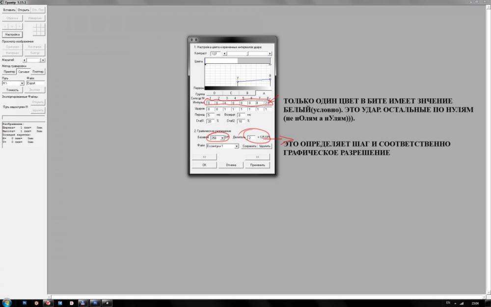

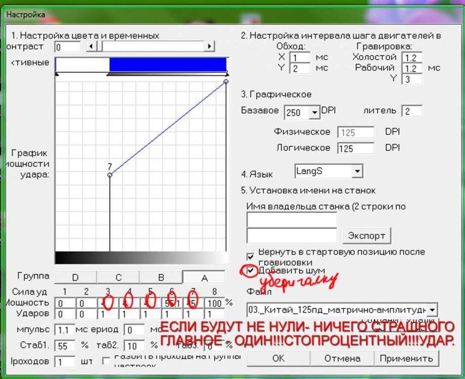

a13alexxx Опубликовано 26 марта, 2015 Опубликовано 26 марта, 2015 Имею ввиду именно фон,который везде ЧЕРНЫЙ. настройки в точность как на скриншоте.Вот для старых

a13alexxx Опубликовано 26 марта, 2015 Опубликовано 26 марта, 2015 ВОТ. Почему я предпочитаю битовый-потому что привык в шопе контролировать предположительный ,несколько приблизительный, ВЫХОДНОЙ результат. На гравере свой алгоритм преобразования в битовый и там не всегда лично мне понятно что будет... тем более с готовыми настройками от производителя. В теории расчитано пускай и грамотно и выглядит неплохо в предпосмотре гравера. А вот какую силу удара отработает техника ,насколько точно относительно других ударов-вопрос скользкий,ибо и зазор вещь нестабильная и много чего еще дает погрешности, которые лишают предсказуемости.
RUS/15 Опубликовано 26 марта, 2015 Опубликовано 26 марта, 2015 Для чего используйте corel? по моему фотожоп решает все проблемы для граверов. 3.jpgВОТ. Почему я предпочитаю битовый-потому что привык в шопе контролировать предположительный ,несколько приблизительный, ВЫХОДНОЙ результат. На гравере свой алгоритм преобразования в битовый и там не всегда лично мне понятно что будет... тем более с готовыми настройками от производителя. В теории расчитано пускай и грамотно и выглядит неплохо в предпосмотре гравера. А вот какую силу удара отработает техника ,насколько точно относительно других ударов-вопрос скользкий,ибо и зазор вещь нестабильная и много чего еще дает погрешности, которые лишают предсказуемости. Я не очень люблю биты, потому как мне не нравятся грубые точки в тенях, редко пользуюсь. ИМХО!

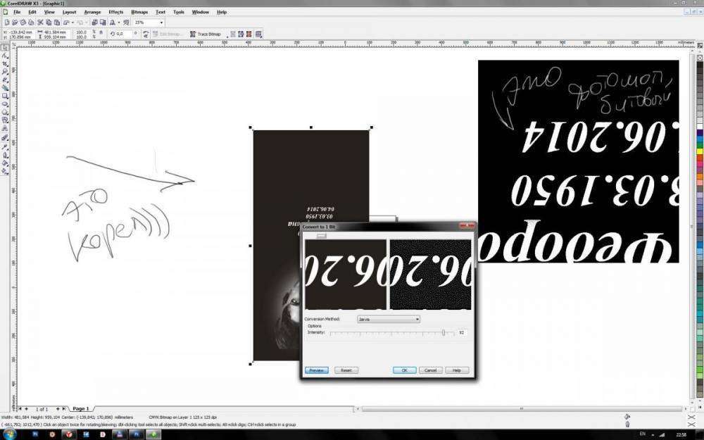

a13alexxx Опубликовано 26 марта, 2015 Опубликовано 26 марта, 2015 Для преобразования в бит. В корел алгоритм джарвис имеет болле гибкие настройки-вообще их имеет в отличие от фотошоповского метода случайного дизеринга. А так, да...если станок работает правильно то и проблем не возникает-просто работаешь. вот когда косячит , то начинаешь корел испытывать,иглы точить, зазоры проверять и тд...грубые точки от ретуши сильно зависят и конечно от станка. Гравер любит гиперконтраст и толстые тонкие линии))

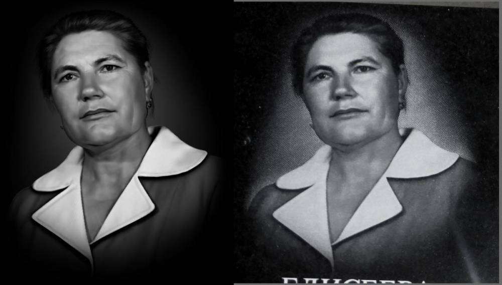

ermosha Опубликовано 27 марта, 2015 Опубликовано 27 марта, 2015 @RUS/15, А ты попробуй на украинском габбро вот эти работы сделаны не в битовом формате макро не могу уже на кладбище стоят А вот эта девушка на куске доски сделана без ретуши в матречно-амплетудном доска твёрже и однородней чем наши камни

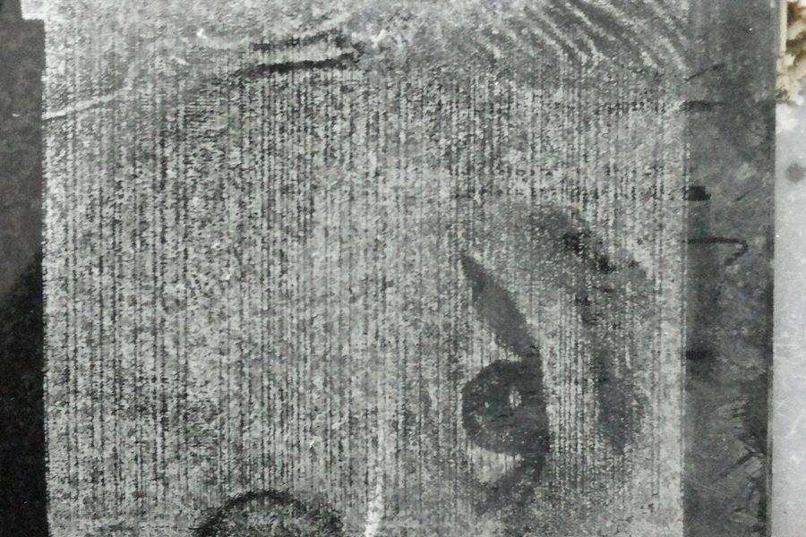

a13alexxx Опубликовано 27 марта, 2015 Опубликовано 27 марта, 2015 Люди добрые, кто еще какие способы знает борьбы с растром на станке ? Кажется перебрал все очевидные моменты-результат-растр остался....
RUS/15 Опубликовано 27 марта, 2015 Опубликовано 27 марта, 2015 ermoshaДля украинского очень даже a13alexxxИнтервал шага двигателя по Y попробую ослабить.У тебя на картинке 3, а сделай 5.

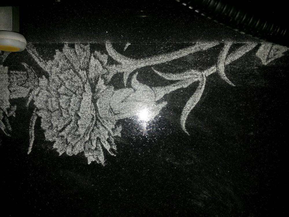

a13alexxx Опубликовано 28 марта, 2015 Опубликовано 28 марта, 2015 Спасибо, сейчас попробую. Он полосит на всех камнях. Вот, гвоздики это матричный режим и НЕбитовый, а фрагмент лица это БИТОВЫЙ из фотошопа. Когда битовый запускаешь- вот такая жуть.и вот еще, ..полосил также он и раньше,до ТО. диагональ проверил и подправил. все подшипники проверил и подтянул. на каретке был сильный люфт -устранил. на старом станке и подшипники терял и ремень рвался и каретка с одной штанги слетала и он не полосил никогда...
RUS/15 Опубликовано 28 марта, 2015 Опубликовано 28 марта, 2015 a13alexxx Фрагмент лица это жесть. ...
ermosha Опубликовано 28 марта, 2015 Опубликовано 28 марта, 2015 @a13alexxx, Отправь это фото к производителям они решат и подскажут Возможно что просто перешить надо они тебе вышлют на почту программу нам так высылали потому что это не игла и не зазор что то с программой
a13alexxx Опубликовано 28 марта, 2015 Опубликовано 28 марта, 2015 я тут мягко упоминал,что станок приехал после ТО у производителя... до этого он полосил так же как на цветке. поставили другой ударник и контроллер. проблема осталась. все что можно я измерил и подкрутил. все что мне советовали по телефону я делал и до звонка и после-иначе бы не отправил на ремонт. все типичные регулировки я себе представляю . старый соанок с более грубыми зазорами НЕ полосит. растр сейчас примерно равен 0.2-0.3мм-шаг двигателя 0.2. вот я думаю что дальше мудрить.
RUS/15 Опубликовано 28 марта, 2015 Опубликовано 28 марта, 2015 a13alexxx Посмотри, есть ли износ на нерж. трубке по которой каретка ходит? Подшипники стальные, они при небольшой даже перетяжке начинают на нержавейке съедать слой. Ели износ есть, то трубку можно раскрутить. она на 3 винтах, покрутить на 180 градусов и в эти же дырки заново закрутить.Я лично так делал один раз, потом когда и на обратной стороне колея выкопалась, поставил новую трубку.
a13alexxx Опубликовано 28 марта, 2015 Опубликовано 28 марта, 2015 спасибо. это я сделал давно. тут чей та другое...
RUS/15 Опубликовано 28 марта, 2015 Опубликовано 28 марта, 2015 a13alexxx А станок крепишь во время работы?
a13alexxx Опубликовано 28 марта, 2015 Опубликовано 28 марта, 2015 да. кстати в начале свой деятельности бил 2х метровый камень с обойх сторон в кузове машины. тогда я и не думал ничего крепить. снял ноги со станка и он прям хорошо так лег на плоскость камня.... так и бил часов по 30 весь рост из двух частей. все хорошо пробилось. крепить стал потом,когда бил большую плиту на улице ночью. заморозки и оттаивание дали свое. станок уехал на этой смеси. шрифт из прямого сделался наклонным))) ну и остальная графика тоже((((.

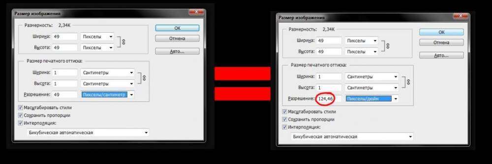

a13alexxx Опубликовано 28 марта, 2015 Опубликовано 28 марта, 2015 ребята,такая просьба. 5апечатайте на плитке файл 1см х 1см /125дпи ,залитый белым ,и измерьте напечатанное линейкой хотя бы.... спксибо
a13alexxx Опубликовано 28 марта, 2015 Опубликовано 28 марта, 2015 Это я к чему... Сегодня пробил и измерил квадратный сантиметр. Теоретически и практически 1см в фотошопе должен быть равен 1см
ermosha Опубликовано 28 марта, 2015 Опубликовано 28 марта, 2015 Так программа гравёра не изменяет размерА то что ты показал это же дюйм = 2,5 смРазные вещи ??? или я уже ку-ку
a13alexxx Опубликовано 28 марта, 2015 Опубликовано 28 марта, 2015 ....при чем 49 точек на сантиметр в BMP не сохраняется. Сохраняется в PSD. Вот как. Тоесть сохраняем в bmp 49 точек на см, потом открываем этот же файл снова и там уже не 49.Я пытаюсь говорить о логике машины. Она знает ноль и единицу. Удар и НЕудар. Вот про эту погрешность я и говорю. Будет она ударом или нет. Впихнет она его в этот сантиметр или нет. Пока что у меня логический сантиметр не равен физическому)) Может я и загнался, но интересно. ....то ли вал переточили то ли еще что то...
ermosha Опубликовано 28 марта, 2015 Опубликовано 28 марта, 2015 125 пикселей на дюйм=5 точек на 1 мм это я знаю точно49 =? я не знаю примерно 42 выходит на см : -чю-чють не хватаетя с математикой давно не дружу
a13alexxx Опубликовано 28 марта, 2015 Опубликовано 28 марта, 2015 Все правильно. На таком размере эта разница не учитывается и в редакторе. Надо будет завтра линию подлиннее выбить. Вообщем занятие от скуки))
