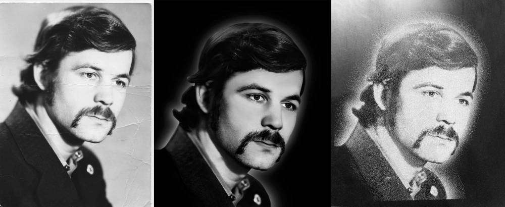

vishny Опубликовано 14 февраля, 2017 Опубликовано 14 февраля, 2017 Доброго времени суток уважаемые форумчане, купил себе станок Гравер 5 , сегодня сделал первый портрет прошу вас оценить, подскажите где ошибки в ретуши или в работе станка настройки ( режим Китай 125 матрично амплитудный сила удара 1,1)
ermosha Опубликовано 14 февраля, 2017 Опубликовано 14 февраля, 2017 своровал у тебя он немного судя как получился край фона удары хорошие ставил а так на оригинал больше похож чем на ретушь и еще- край портрета(низ)так не очень и кусок пиджака на плече показать станок же бьет что жадничать то на шмотки))) а камень китай?
vishny Опубликовано 14 февраля, 2017 Опубликовано 14 февраля, 2017 Камень габро диабаз настройки нашел на форуме кто то советовал , из заводских настроек интересно что подойдет Спасибо.
kamishim Опубликовано 14 февраля, 2017 Опубликовано 14 февраля, 2017 @vishny тут под каждый станок своя настройка на моём делает нормально делился настройками на 2 станка совсем не то я на своём заметил смотря зазор какой будет между камнем и иглой
