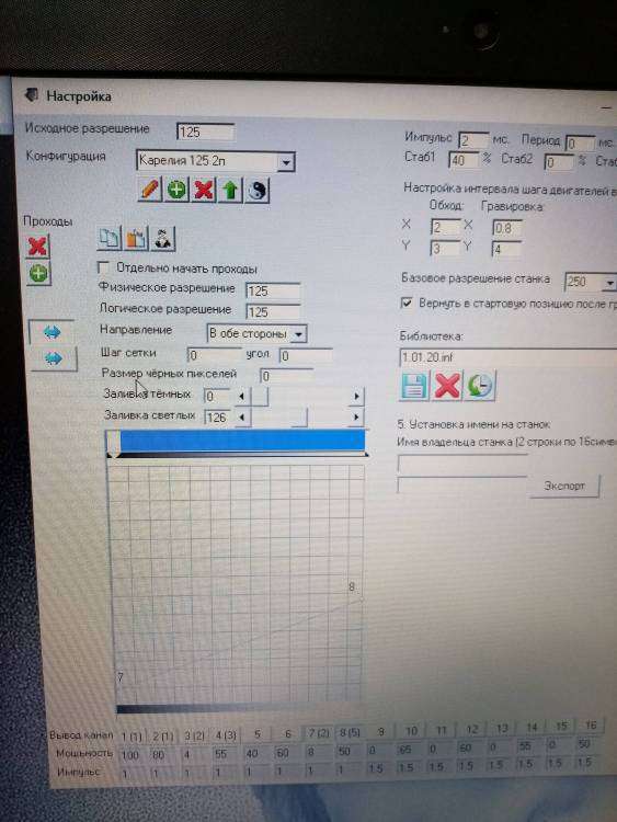

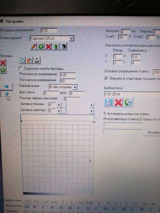

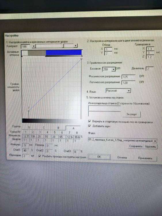

Марсианин Опубликовано 20 января, 2021 Опубликовано 20 января, 2021 23.12.2020 в 17:51, Игорь555 сказал: Всем привет.Подскажите пожалуйста,для карелии какие настройки используете? Заводские вообще не катят. Гравер 5 новый. Буду очень благодарен У меня вот так на всех камнях. Импульс только меняю
memorialkirov Опубликовано 26 января, 2021 Опубликовано 26 января, 2021 Доброго времени суток, коллеги! Кто работает на рельсах и новых настройках последней версии на гравере? Есть удачные результаты с настройками для Карелии? И какой электро зазор должен быть на станке, у меня их два (один на трубах, второй на рельсах), и на обоих разные. И в принципе, я эл.зазор и импульс никогда не трогал, а на каждый проход выставлял на станке силу удара на усмотрение, в зависимости от гравировки. А тут некоторые пишут про эл.зазор и этот момент тоже хочу прояснить для себя

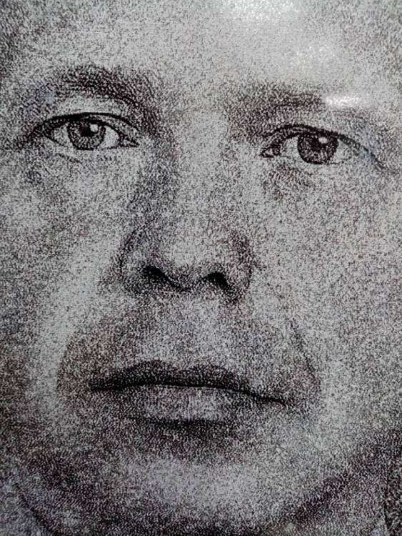

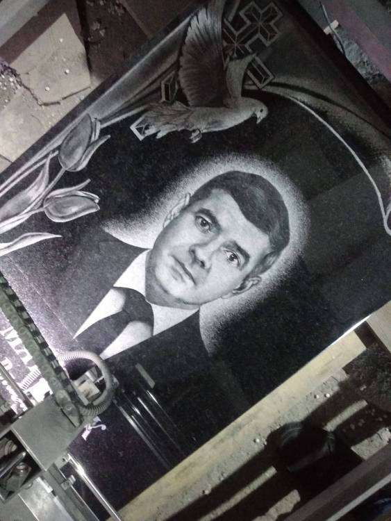

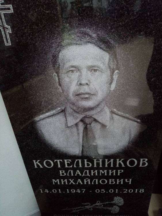

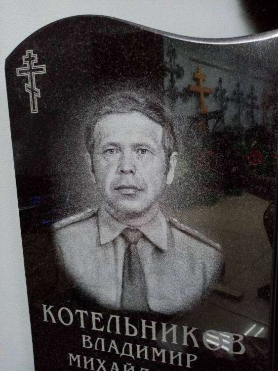

memorialkirov Опубликовано 26 января, 2021 Опубликовано 26 января, 2021 (изменено) 1 час назад, Сергей Луцев сказал: @memorialkirov у тебя какая версия прошивки на новом станке? Версия 5.21.5 1 час назад, Сергей Луцев сказал: @memorialkirov у тебя какая версия прошивки на новом станке? Вот что получилось, но с покраской. Первая работа на этой версии. Бил послойно на три раза, менял только силу удара на станке Изменено 26 января, 2021 пользователем memorialkirov На этих работаю, точнее пробую

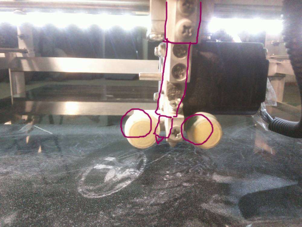

GRUDOJNIK-HAWЁR))) Опубликовано 9 февраля, 2021 Опубликовано 9 февраля, 2021 Привет гравёропЯшникам!Один из станков покупал с рук.До меня там видимо автослесарь закручивал иглы!..И свернул постепенно каретку влево.Ну и я добавил со временем.Кто как выравнивал, если было такое???А то и изображение стало страдать всё заметнее, и иглы изнашиваются быстрее,ибо одна сторона иглы вгрызается усерднее другой
GRUDOJNIK-HAWЁR))) Опубликовано 9 февраля, 2021 Опубликовано 9 февраля, 2021 Ну ретушнИте помогИться научИровать!!!
Сергей Луцев Опубликовано 9 февраля, 2021 Опубликовано 9 февраля, 2021 @GRUDOJNIK-HAWЁR))) ну клин клином вышибается, надо назад чем-нибудь выгнуть))

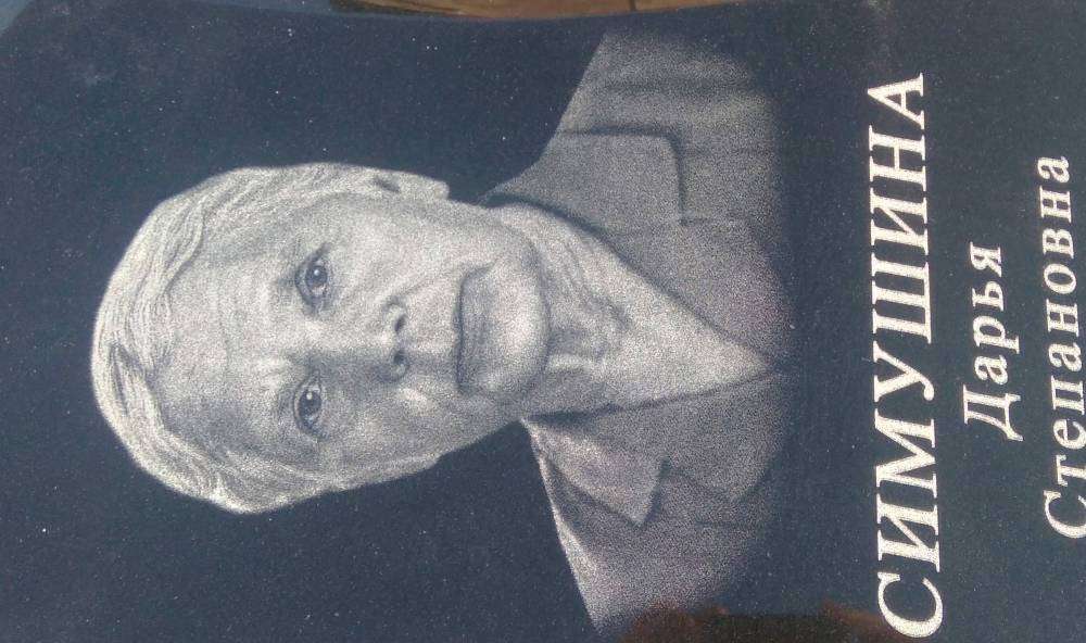

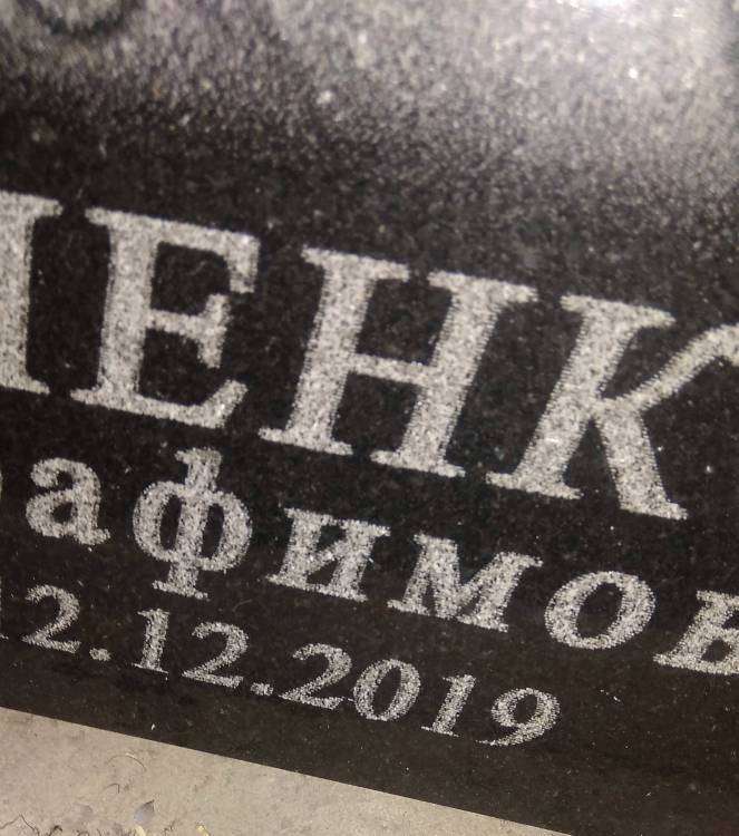

Олег__ Опубликовано 21 февраля, 2021 Опубликовано 21 февраля, 2021 Здравствуйте. Приобрел сей чудо-девайс в "рестайлинговом" исполнении. До этого 6 лет работал на старой версии. И вот какая беда: текст двоит при любом зазоре, любом режиме и любых настройках. При этом на портрете все норм. Ну как норм - ретуши соответствует. Производитель упорно утверждает что дело в зазоре. Кто сталкивался?
dexter 2015 Опубликовано 21 февраля, 2021 Опубликовано 21 февраля, 2021 @Олег__ там есть настройка такая -"ФОКУС" ДУМАЮ В НЕЙ ДЕЛО
Олег__ Опубликовано 21 февраля, 2021 Опубликовано 21 февраля, 2021 31 минуту назад, Руслан сказал: похоже на люфт Где именно? 32 минуты назад, dexter 2015 сказал: @Олег__ там есть настройка такая -"ФОКУС" ДУМАЮ В НЕЙ ДЕЛО На самом станке?
Денис111 Опубликовано 22 февраля, 2021 Опубликовано 22 февраля, 2021 11 часов назад, Олег__ сказал: Где именно? На самом станке? на самом станке, в новой прошивке попробуйте поиграть с фокусом.
Сергей Луцев Опубликовано 22 февраля, 2021 Опубликовано 22 февраля, 2021 Думаю дело не в фокусе. Как же он тогда портрет печатает? Если бы фокус не был настроен там бы не портрет был а ужас... 2
Сергей Луцев Опубликовано 22 февраля, 2021 Опубликовано 22 февраля, 2021 @Олег__а какой зазор ставишь на портрет и на буквы? Что, разный?
