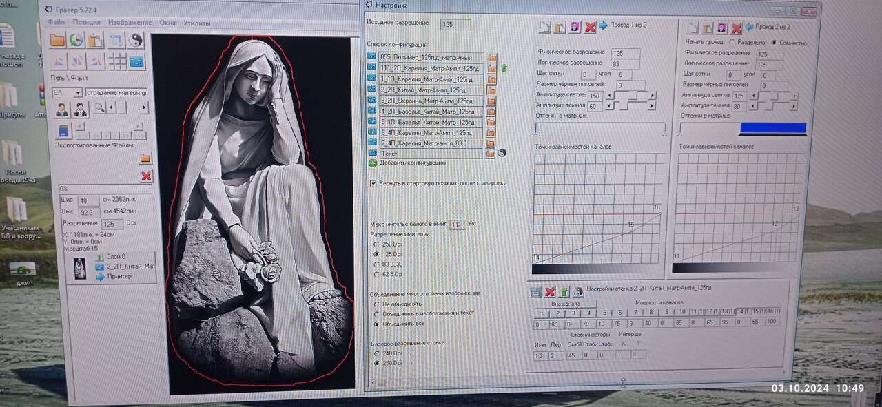

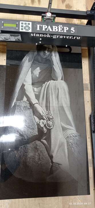

Сергей Евгеньевич Опубликовано 2 октября, 2024 Опубликовано 2 октября, 2024 Всем здравия коллеги! Подскажите как исправить гравировку. Камень китай, игла была б/у после заточки, пол картинки пробила тусклее. Проход был сделан один. Подскажите где отрегулировать силу удара, чтобы при повторном проходе скорректировать побитие? Заранее ответившим спасибо!
Сергей Евгеньевич Опубликовано 3 октября, 2024 Опубликовано 3 октября, 2024 Хотел уточнить вопрос, где изменить силу удара знаю. Посоветуйте сколько процентов выставить?

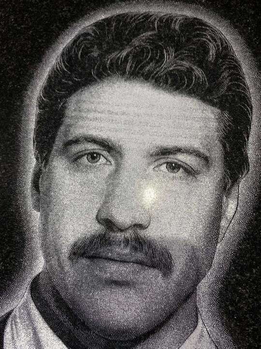

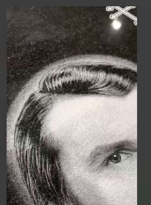

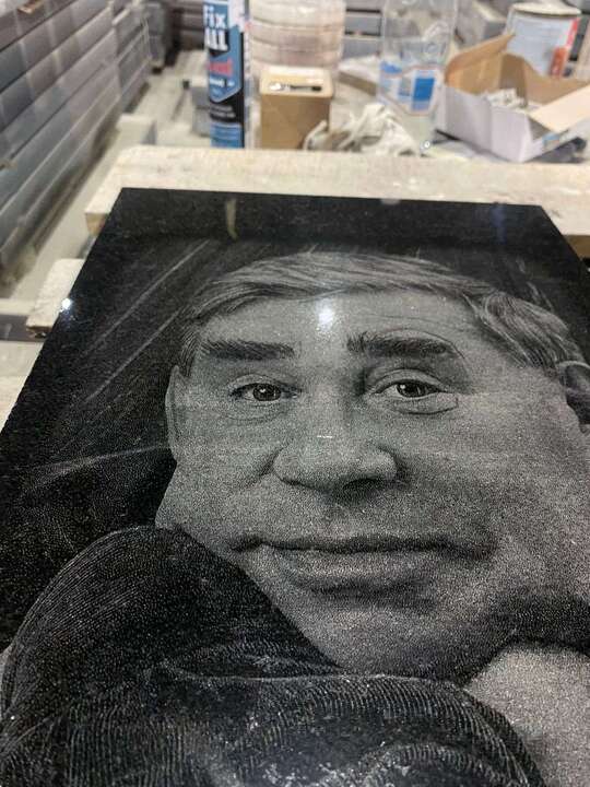

Даниил1998 Опубликовано 3 декабря, 2024 Опубликовано 3 декабря, 2024 Добрый день, подскажите пожалуйста, может кто сталкивался уже с подобной проблемой, как решили, что пробовали? на первом фото четко проглядывается перепад тонов на лбу, после покраски это стало более отчетливо видно, а на втором фото его не красил, там посреди лица, на уровне носа тоже видно перепад тонов
Сергей Евгеньевич Опубликовано 4 декабря, 2024 Опубликовано 4 декабря, 2024 На 3-м фото вижу переход. Такая же фигня была (выше писал), игла подвела.
Даниил1998 Опубликовано 5 декабря, 2024 Опубликовано 5 декабря, 2024 @Сергей Евгеньевич да, возможно там игла подвела, все 3 снимка в разное время были сделаны, но сейчас иглу проверял, все в порядке с ней, даже этой же иглой брал и переставлял её на другой станок "Сауно" и гравировал, не затачивая её, все отлично было, и под микроскопом проверял её визуально, это точно можно исключить, единственное что я нашел тут полезное почитав форум, от некого Алексея1983, который как я понял уже гуру в работе с гравёром 5 и там он советовал провода менять и даже сами контакты подходящие к моторчику, который отвечает за ударный механизм, еще что я диагностировал это люфт оси Z, гуляет из сторона в сторону, опять же увидел видео на канале на ютубе у Алексея1983, он точно такой же люфт показывал и пояснял что такого быть не должно, жаль не сказал в чем может быть причина данного дефекта, но в комментарии обратил внимание, что один человек отметил что сталкивался с подобной проблемой и помогла замена каретки, вот уже заказали каретку новую, буду пробовать и смотреть уйдет люфт или нет, и вообще причина была эта из-за люфта, а может и правда придется провода еще менять, контакты, фишки и тд, тех поддержка производителя ничего дельного сказать не могут и помочь в решении данной проблемы, увы
Сергей Евгеньевич Опубликовано 5 декабря, 2024 Опубликовано 5 декабря, 2024 У меня последнему станку чуть больше года, нет там никаких проблем с проводами и люфтов. В моем случае иглы подводили.
Денис Давыдов Опубликовано 5 декабря, 2024 Опубликовано 5 декабря, 2024 @Даниил1998 Неравномерные бессистемно расположенные полосы могут быть от перепадов напряжения. Компрессор, болгарка, разные нюансы связанные с качеством проводки в цеху, распределением нагрузки по фазам и т.д. Плюс окислы и износ контактных пар самого станка и ввода питания к нему. Равномерные чередующиеся полосы скорее свидетельствуют о нарастающих проблемах в узлах перемещения каретки. Их износе/заедании. Плавное/резкое убывание яркости говорит о проблемах с иглой/ударным механизмом. 1
Даниил1998 Опубликовано 10 декабря, 2024 Опубликовано 10 декабря, 2024 @Денис Давыдов буду искать дальше, спасибо за информативность 1
leekbez Опубликовано 10 декабря, 2024 Опубликовано 10 декабря, 2024 @Даниил1998 вилка, там где головка отходит. стружка в коромысле. так думаю. сколько лет ему?
Даниил1998 Опубликовано 11 декабря, 2024 Опубликовано 11 декабря, 2024 @leekbez вроде получилось устранить проблему, устранил люфт вертикальной оси и выровнял площадку, которая ездит по камню, обратил внимание что одно колесико по воздуху просто ездило, и заменил еще каретку, которая ездит по оси Х и к ней крепится ось Z, как раз тоже немного люфтила 1
Денис Давыдов Опубликовано 11 декабря, 2024 Опубликовано 11 декабря, 2024 @Даниил1998 Каждый раз нужно проверять, чтобы оба колеса катались по поверхности, иначе увеличивается зазор. Это дело можно рукой поправить с небольшим усилием. Если прям совсем небольшое усилие требуется, тогда нужно подтянуть. 1
Даниил1998 Опубликовано 11 декабря, 2024 Опубликовано 11 декабря, 2024 @Денис Давыдов да, видимо в этом и была проблема, теперь буду знать и обращать на это внимание тоже, спасибо
podaneff Опубликовано 5 января Опубликовано 5 января В 03.12.2024 в 13:48, Даниил1998 сказал: Добрый день, подскажите пожалуйста, может кто сталкивался уже с подобной проблемой, как решили, что пробовали? на первом фото четко проглядывается перепад тонов на лбу, после покраски это стало более отчетливо видно, а на втором фото его не красил, там посреди лица, на уровне носа тоже видно перепад тонов Второе фото(полосы) - проблема с опорным подшипником. Может подклинивать из-за постоянной пыли. Он есть в ремкомплекте станка, если нет то я к примеру брал на Озоне. Меняю каждый месяц как расходник цена вопроса 386р за 10шт

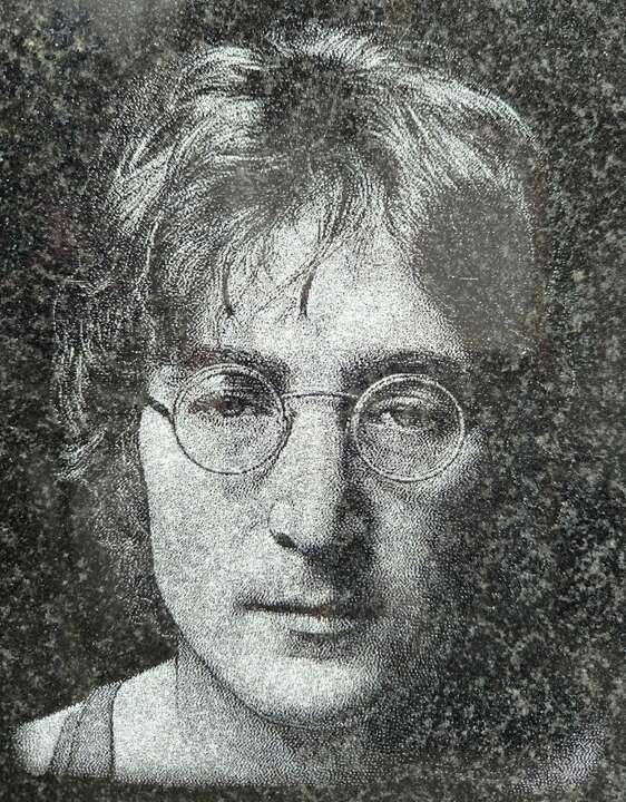

podaneff Опубликовано 10 января Опубликовано 10 января @Алексей1983 Добрый день! Вот смотрю на ваши портреты и любуюсь, здорово правда! И понимаю что что-то с настройками моего станка не то После покупки станка бил портреты только стандартными пресетами в программе 5.22.4, но портреты так себе я вам скажу( очень часто доводим вручную) Жалко нет какого нибудь маломальски вводного курса по работе с этим станком. На ютюбе одни рекламные и немного поверхностно-базовых от производителя. Попросил производителя прислать базовые настройки станка. Что в них не так, что нужно подправить???. В этой ветке вычитал, что электрозазор нужно выставлять +5. Субъективно вроде стало лучше. Подскажите пожалуйста какие настройки за что отвечают? за ранее премного благодарен! P.S. Хотел выпросить у Вас вашего АльПачино для теста Не сочтите за наглость Скрытый текст

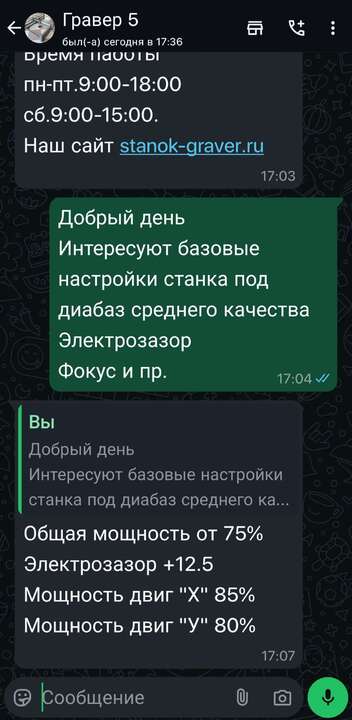

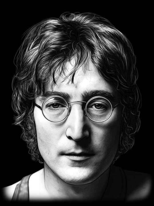

podaneff Опубликовано 11 января Опубликовано 11 января @leekbez Доброго дня(ночи)! По поводу поддержки «Гравёр 5», беру свои слова обратно. Сегодня созванивался с ними, и мне досконально всё объяснили по настройкам, по пресетам, по ударникам и разжевали, что такое электрозазор, и даже поделились новыми настройками под диабаз. По поводу электрозазора на новых станках сказали +12,5, т. к. ударник длинный, в отличие от старых моделей, где ставился +5. Дали пару настроек под портреты, которых нет в 5.22.4 (одну я опробовал, выложу ниже результат). И вот для сравнения я сделал сегодня два портретика уважаемого Джона, один 2П_карелия 125 п/д и 4П_карелия - китай 83.33 п/д. Но, честно говоря, от 83.33 ожидал большего, насмотрелся на портреты Алексея1983, с чем и сравнивал. С удовольствием выслушаю предложения и комментарии. 1
