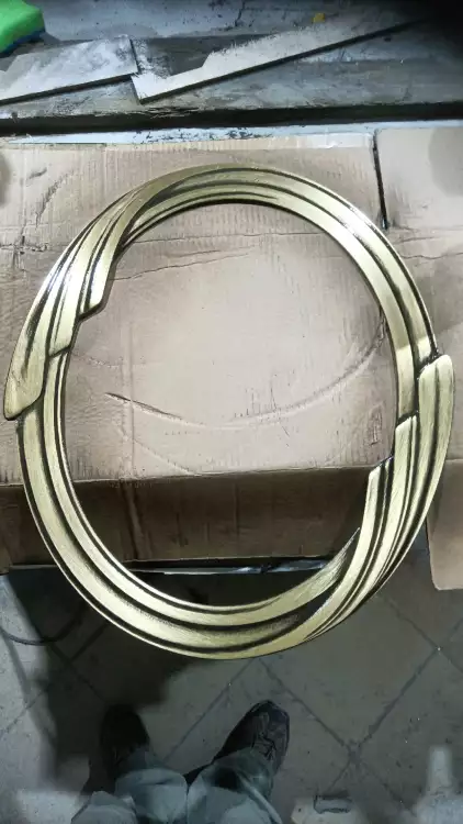

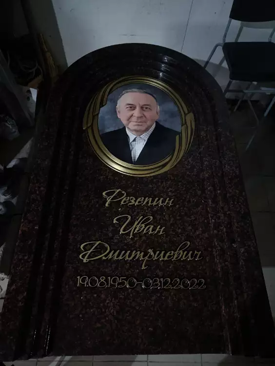

YurgenAKA Опубликовано 31 декабря, 2023 Опубликовано 31 декабря, 2023 10 часов назад, антропов роман сказал: Ядрёна-матрёна... Я праильно увидел что текст выше поверхности стелы ???? Долго мучалися ? Клиент реально от икры рыгает ? Это латунь )))
YurgenAKA Опубликовано 31 декабря, 2023 Опубликовано 31 декабря, 2023 Овал 50/40 см. Долго очень ждать под заказ . Пришлось осваивать новую профессию литейщика ))) 7
антропов роман Опубликовано 31 декабря, 2023 Опубликовано 31 декабря, 2023 3 часа назад, zelenok сказал: глаза разуй и моск включи Вот...Злой ты , всё же ж . - Тут разуй, там напряги....а вон там ещё чего-нибудь....эдак и курить можно бросить .... А как же ж блюдечко с каёмочкой, а после него сказать "ишь, затейники, чяво удамали" ??? Ладно, приклеили, значит приклеили. С Наступающим
Владимир1986 Опубликовано 31 декабря, 2023 Опубликовано 31 декабря, 2023 3 минуты назад, YurgenAKA сказал: Долго очень ждать под заказ . Классно вышло.... 👍 👍 👍 1

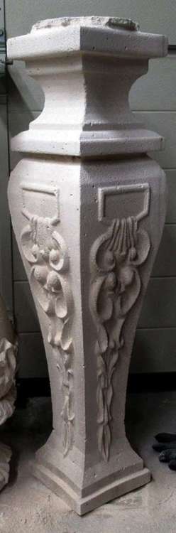

Калуга Опубликовано 19 января, 2024 Автор Опубликовано 19 января, 2024 Давно не работал 4-хосник. Поступил заказ . Балясины из пеноблока, 14 штук: 1 1
Владимир1986 Опубликовано 19 января, 2024 Опубликовано 19 января, 2024 Заштукатурить их бы, тогда по солидней смотреться будут... 👍 👍 👍
Калуга Опубликовано 19 января, 2024 Автор Опубликовано 19 января, 2024 А зачем? Покрасить, и вид будет выше крыши. 1
антропов роман Опубликовано 19 января, 2024 Опубликовано 19 января, 2024 3 часа назад, Владимир1986 сказал: Заштукатурить их бы, тогда по солидней смотреться будут... 👍 👍 👍 И какая цена вопроса ???? а за 14 штук ???? И смысел манёвра в чём ?

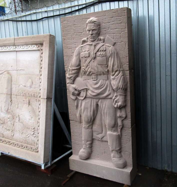

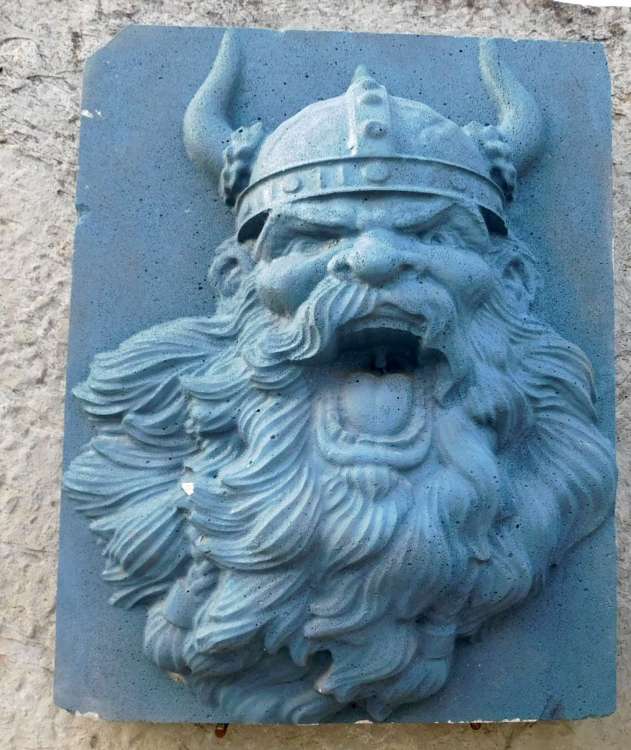

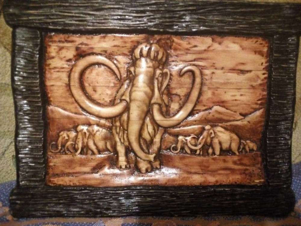

Калуга Опубликовано 19 января, 2024 Автор Опубликовано 19 января, 2024 На счёт штукатурки не знаю. А покраска благоприятно влияет на долговечность. Вот у меня на выставке викинг покрашенный уже три года висит без заметных изменений. А за то же время солдат и витязь заметно не в лучшую сторону изменились. 1
антропов роман Опубликовано 19 января, 2024 Опубликовано 19 января, 2024 4 минуты назад, Калуга сказал: Вот у меня на выставке викинг покрашенный Чем покрашен ? Что-то совсем не узреваю на фото краски ... Или просто грунт безцветный ?
Калуга Опубликовано 19 января, 2024 Автор Опубликовано 19 января, 2024 Автомобильная краска ( серая ) из баллончика. Быстро зараза кончается. Весь баллончик на викинга ушёл. А викинг небольшой. Всего 82*62*25 см.
антропов роман Опубликовано 19 января, 2024 Опубликовано 19 января, 2024 1 минуту назад, Калуга сказал: Автомобильная краска ( серая ) из баллончика. Быстро зараза кончается. Весь баллончик на витязя ушёл. А витязь небольшой. Всего 82*62*25 см. Может действительно банальная строительная грунтовка сгодится ??? Типа, дёшево и сердито, и надёжно. А если уж цвет какой придать (на балясинах вполне уместно) то уж так же нормальный фасадный акрил жиденько, и из пульвера.. ну или кисточкой, возможно, только не жирным слоем... Мммм ???
Калуга Опубликовано 19 января, 2024 Автор Опубликовано 19 января, 2024 Ну, меня это не волнует. Клиент сам сделает так, как ему нужно. Моё дело выполнить заказ. Просто, я думаю, там кроме балясин, будут ещё и перила, или ещё что-то, и красить всё надо будет заодно. А меня там не будет, однозначно. 1
Калуга Опубликовано 20 января, 2024 Автор Опубликовано 20 января, 2024 21 час назад, Владимир1986 сказал: Заштукатурить их бы, тогда по солидней смотреться будут... 👍 👍 👍 Насчёт штукатурки не согласен, а вот насчёт того, чтобы прошпатлевать надо принять к сведению. Только шпатлевать более-менее ровные поверхности, потому что прошпатлевать мелочёвку (всякую мелкую резню) будет проблематично, да и шпатлёвка может "съесть" мелкие детали. Потом просто всё покрасить, чтобы скрыть разность в цвете и чтобы вода не проникала в изделие. 1
Марсианин Опубликовано 20 января, 2024 Опубликовано 20 января, 2024 Сейчас краски есть по газоблоку ,колеруеш красиш на два раза и огонь
Калуга Опубликовано 20 января, 2024 Автор Опубликовано 20 января, 2024 Для D 500 и выше краски подойдут, а для D 400 их будет недостаточно.
AndreyTar Опубликовано 20 января, 2024 Опубликовано 20 января, 2024 @Калуга Паролоном мелкозернистым проходите, им можно тонким слоем сделать и ровнее положить краску. Легко залазит в труднодоступные места, легко покрывает неровные поверхности. 3

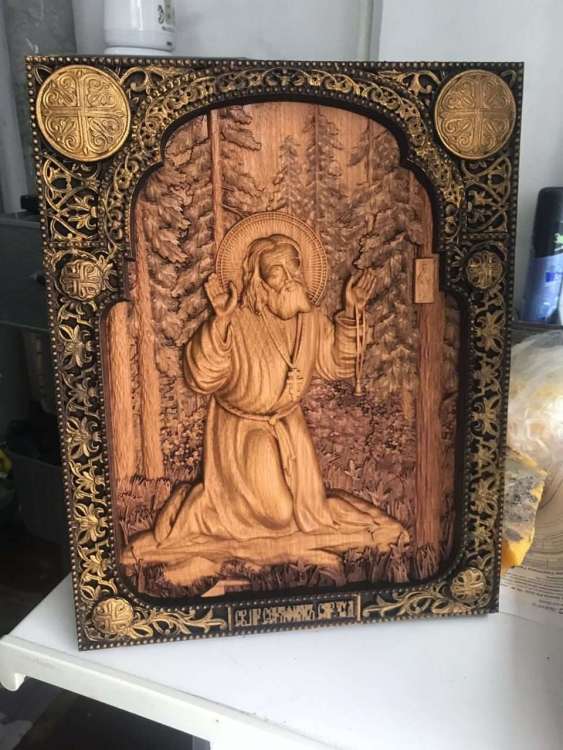

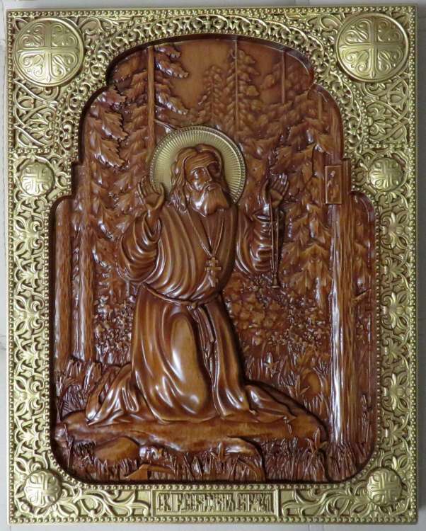

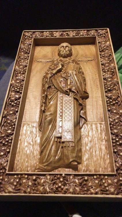

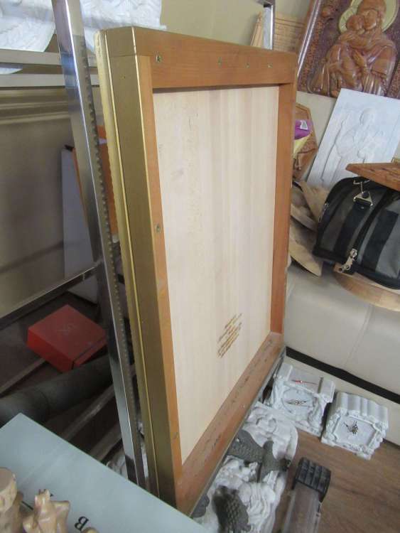

Калуга Опубликовано 23 января, 2024 Автор Опубликовано 23 января, 2024 Заказали Саровского. Бук. Размер 77*57*4 см: Каркасное усиление сзади, чтобы не коробило: Крашу не я. Красят ребята-мебельщики. У них всё для этого есть : помещение-камера, краскопульты-аэрографы, краски-лаки... В принципе в межсезонье мог бы и сам, но нет желания. 4

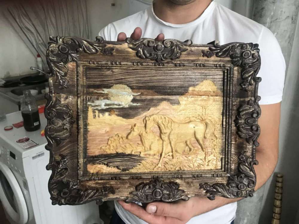

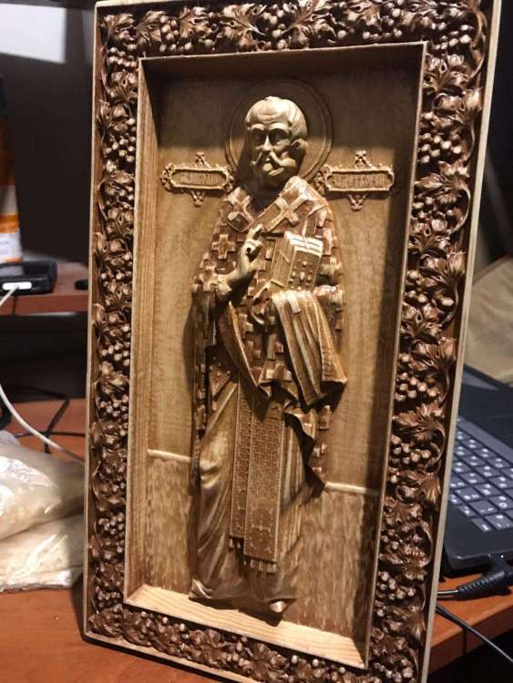

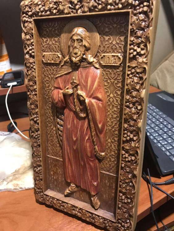

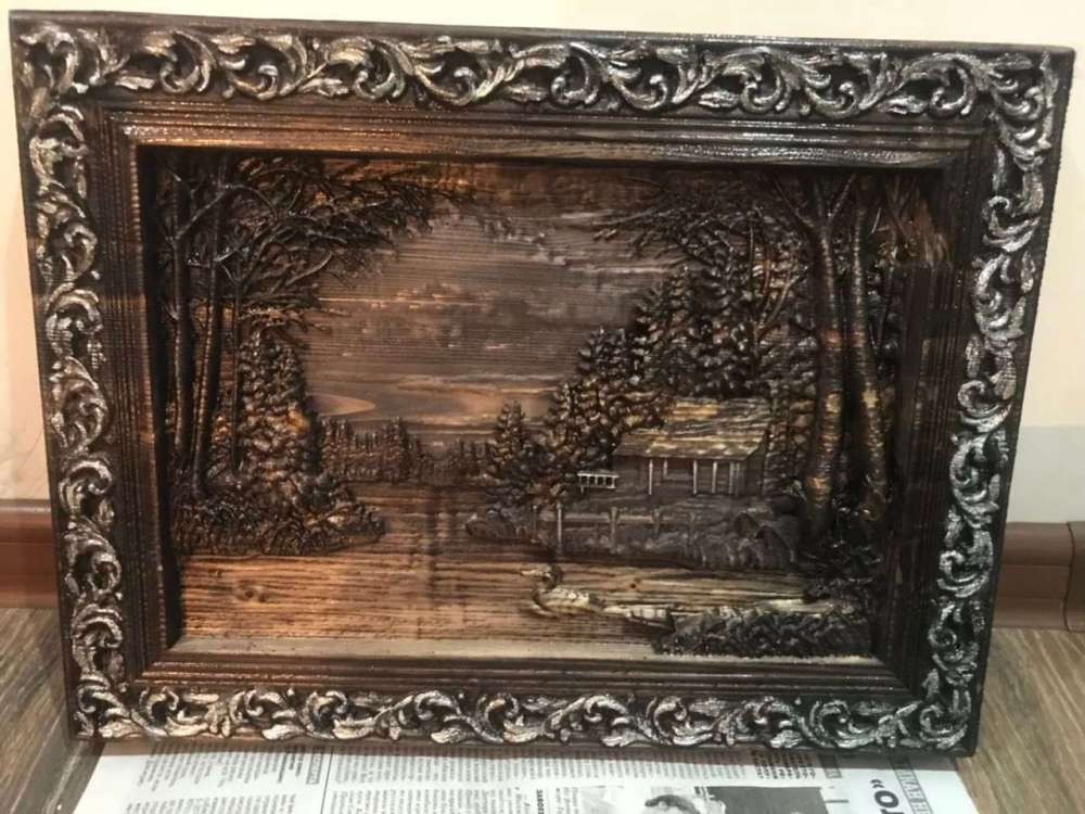

ПавелСерп Опубликовано 23 января, 2024 Опубликовано 23 января, 2024 Тоже как то заморачивался - всё пораздарил... щиты сам учился клеить - не везде качественно получилось... 6

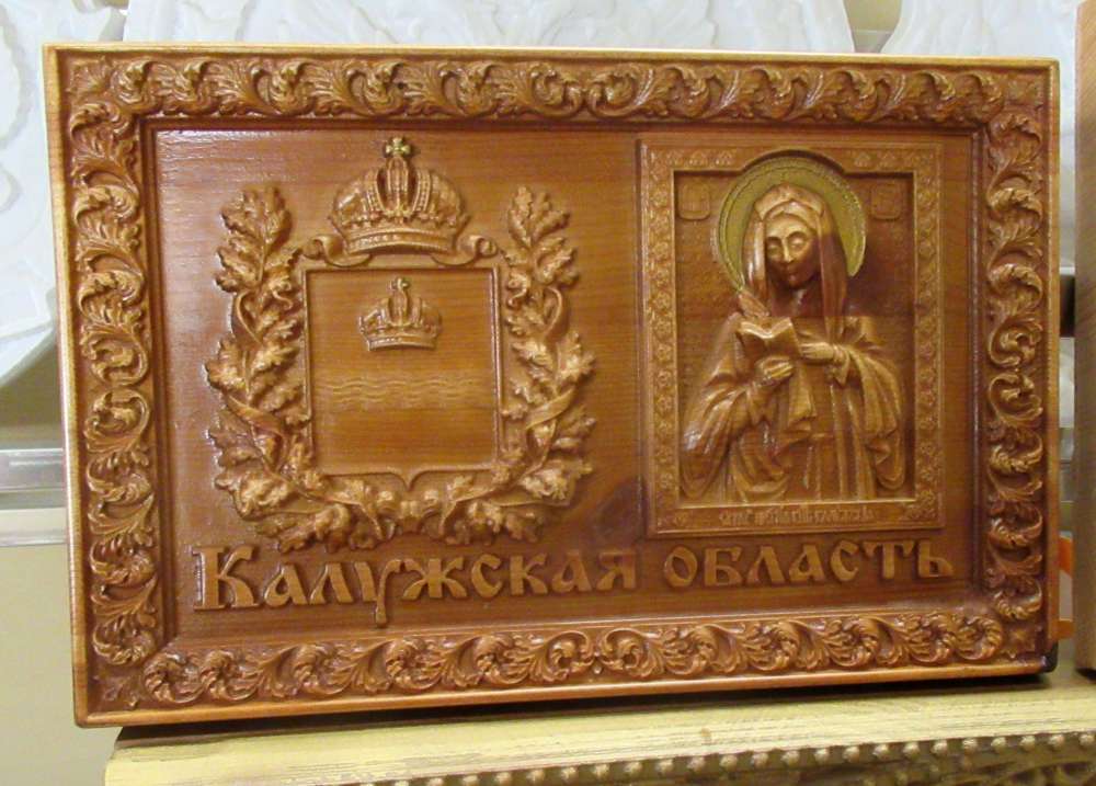

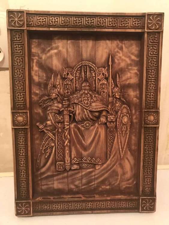

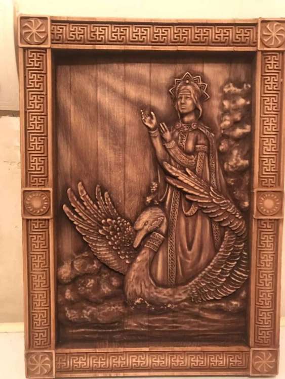

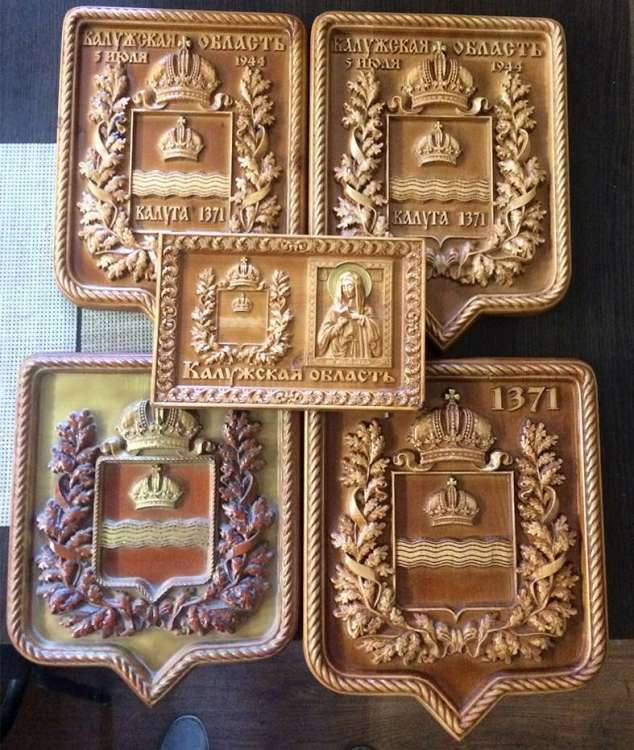

Калуга Опубликовано 24 января, 2024 Автор Опубликовано 24 января, 2024 Не так давно у нас сменился губернатор. Из администрации снова пошли заказы на калужскую тематику. Видимо начались визиты в другие регионы. 4

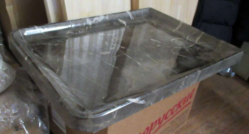

Калуга Опубликовано 25 января, 2024 Автор Опубликовано 25 января, 2024 Дочь попросила сделать такую штуку (примерно 40*30*3 см) из мрамора. Можно было сделать вручную, быстрее было бы. Но фрезер простаивал, скучал, поэтому сделал на нём. Тем более, что изделие будет находиться внутри помещения и не будет контактировать с водой. Поэтому просто покрыл лаком. При более жёстких условиях нахождения обязательно бы отполировал. 3 1
zelenok Опубликовано 25 января, 2024 Опубликовано 25 января, 2024 33 минуты назад, Калуга сказал: такую штуку Профессиональная деформация хотела взять поднос за уголок мышкой и покрутить что-бы лучше рассмотреть Понравилось 1
Агита Опубликовано 25 января, 2024 Опубликовано 25 января, 2024 @Калуга И мне захотелось такой поднос , чтоб ветром не улетал с беседки 1
Калуга Опубликовано 25 января, 2024 Автор Опубликовано 25 января, 2024 Да не проблема. Напиши размеры (а лучше эскиз). Делал из остатков, что привезли ребята из Тулы. Поэтому только за работу и пересылку заплатить придётся. Вопросы по изготовлению лучше решать в личке или по телефону. Более того, если есть фрезер - могу просто скинуть модель. 1
антропов роман Опубликовано 25 января, 2024 Опубликовано 25 января, 2024 49 минут назад, Агита сказал: @Калуга И мне захотелось такой поднос , чтоб ветром не улетал с беседки а я только хотел спросить автора зачем это нужно )))) теперь понял.
