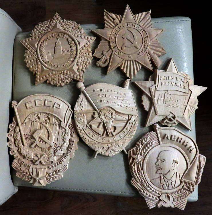

Калуга Опубликовано 20 марта, 2016 Автор Опубликовано 20 марта, 2016 Думал, что с деревом завязал, сезон начался, а в пятницу две подружки, две Лены сделали одинаковый заказ, пришлось взяться за дерево снова: 2

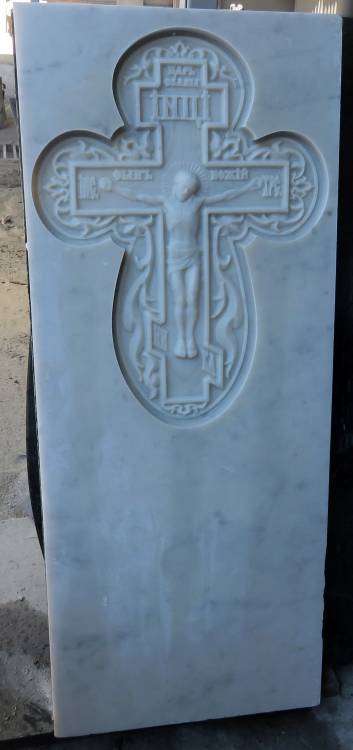

Калуга Опубликовано 28 марта, 2016 Автор Опубликовано 28 марта, 2016 Обратная сторона памятника. Испытания фрезы, что привёз недавно из Китая. Размер фрезеровки 112*54*2,5 см. Время обработки 11,5 часов. Делалось этой фрезой: 1

PRAVDOREZ Опубликовано 6 мая, 2016 Опубликовано 6 мая, 2016 10 часов назад, evgeniy сказал: не совсем понятен этот момент... А какое оформление предусмотрено для такого памятника? Куда крепить портрет на овале или на плитке? Или это задняя сторона ? 1
Калуга Опубликовано 6 мая, 2016 Автор Опубликовано 6 мая, 2016 PRAVDOREZ Это задняя сторона памятника, хотя недавно у меня заказали подобный. Спереди был только паспорт и это распятие. 1

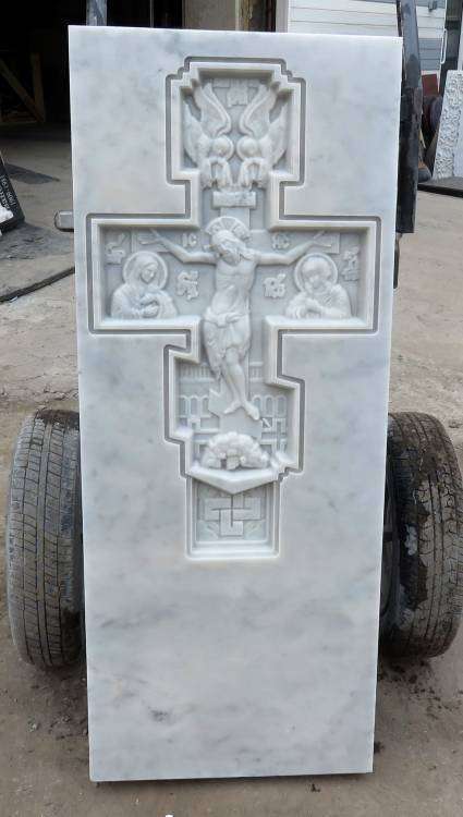

Калуга Опубликовано 7 мая, 2016 Автор Опубликовано 7 мая, 2016 Заменил наконец-то подшипники в шпинделе. Пошла работа работа. Опять задняя сторона памятника по модели bobi. Ну пользуются спросом у меня такие памятники: 3
