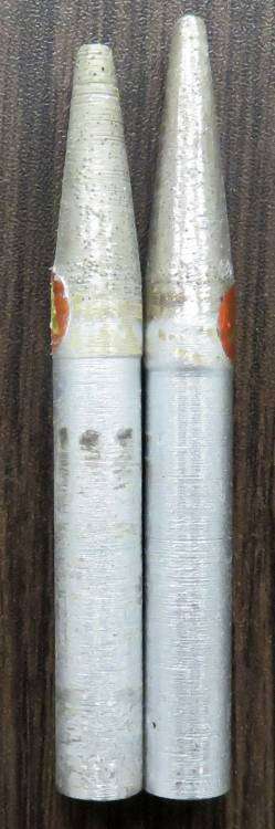

Наконец-то пришёл мансуровский. Собираемся переходить на него вместо покостовки из-за проблем с доставкой от соседей.

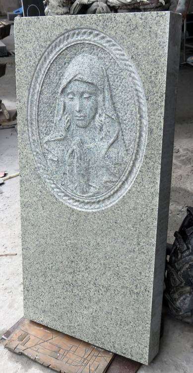

Фрезеровка по модели bobi  задней стороны памятника для пробы камня и стойкости привезённых фрез. Хорошо, что утопил на пару миллиметров модель в заготовку. Не ожидал, что износ фрезы на мансуровском будет такой значительный. Если б не утопил пришлось бы делать второй прогон, а так размер фрезеровки 54*42*2,5 см занял 12,5 часов.

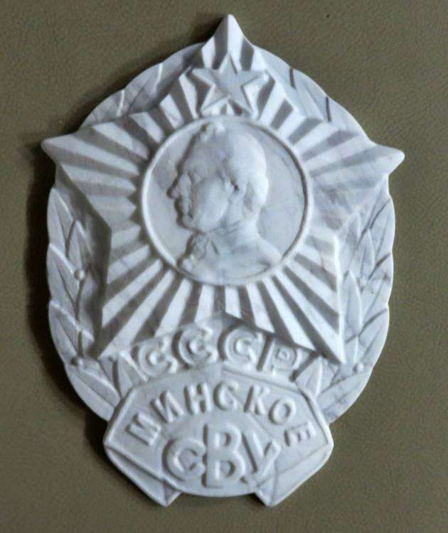

Бывшие выпускники суворовского училища решили к юбилею выпуска сделать такие значки (размер примерно А4-А3).
Странно, но из Беларуси стало больше заказов на фрезеровку, чем из России.
Пилотные варианты сделаны по моделям bobi:
Фрезер + ювелир
Калуга зачёт...тебе инет магазин и только успевай деревяшки завозить))))
То же самое только на итальянском мраморе:IMG_4616.jpg
сву это че?
Это Суворовское военное училище.
Следующий вопрос будет а что за дядько на медальоне )))))))))) :lol:
:yahoo:кутузов наверно?

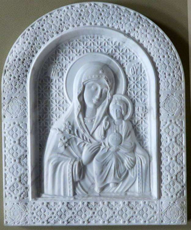

Из соседнего региона привезли кусок мрамора, попросили сделать икону. Сами врезать её будут в памятник. Размер иконы 36*30*4 см. Резалась 28 часов.
  • Одобряю сказанное 9
1 час назад, Калуга сказал:
руками чистили?
Нет, руками не трогал, чистовой шаг 0.15. Можно было сделать раза в три быстрее с большим шагом, но потом поработать руками и пескоструем (правда качество было бы хуже), а я изленился, руками работать уже не хочется, да и годы делают своё дело.

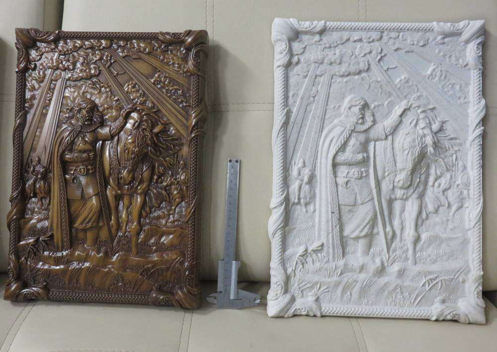

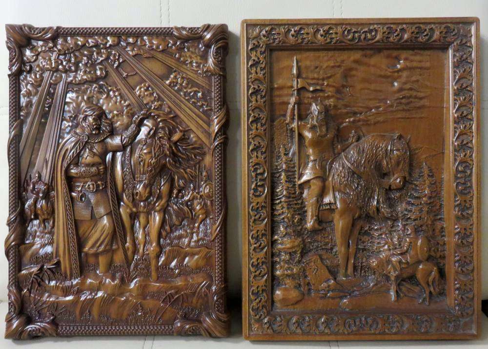

Очередной заказ от любителя былин и истории:
  • Одобряю сказанное 3
В продолжение:
  • Одобряю сказанное 6
