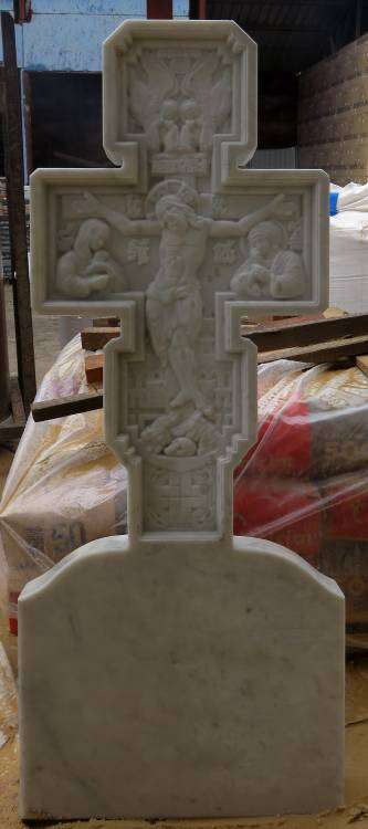

Да этими классными штучками уже вся мастерская завалена. Надоели уже. То ли дело вчера мраморный памятник заказали с двухсторонней фрезеровкой, да ещё с керамикой.

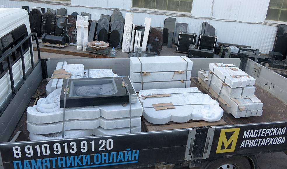

Очередная партия завтра поедет в Москву:

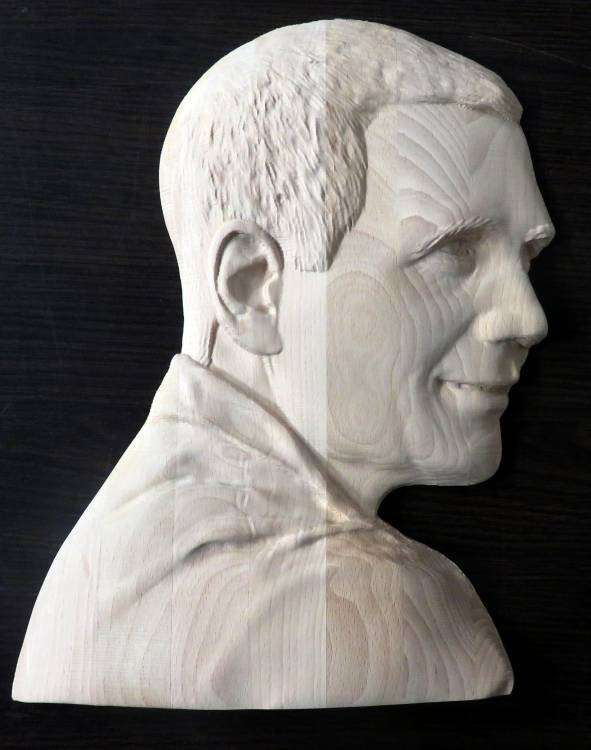

Прежде, чем в камне - сначала на дереве для согласования с клиентом:
Моделил bobi/
На мой взгляд , дальняя бровь сильно торчит на рельефе. Чутку бы подобрать.
Фото и рельеф маленько разные вещи.
И брови густоваты, как у Брежнева))))
Всё сделано для согласования с клиентом. Учитывая его замечания , будет изменяться модель. По одному фото трудно уловить все нюансы.
Это понятно. Я ж не в упрёк как понимаешь.
Просто высказал мнение, может чем то поможет.
Greatstone, да всё правильно ты сказал. Но сколько людей - столько мнений. Поэтому жду реакции клиента, от которой будут зависеть дальнейшие действия.
1 час назад, Greatstone сказал:
А на мой взгляд (прошу прощения если не прав) как ты уже правильно заметил - фото и рельеф маленько разные вещи и потому на рельефе не может все так выглядеть как на фото). А если учесть что на дереве это деталь видна а на граните от неё может остаться "пшик" то и брежневские брови не помеха)))
Мне кажется что перед тем как показывать клиенту нужно спрятать фактуру дерева, что-бы не отвлекала-пшикнуть краской в пару слоёв в тон конечного материала.
На дереве всё делается с меньшим шагом, чем на камне. На мраморе шаг примерно в 1,5 больше, на граните в 2-3 раза. Поэтому на дереве видны малейшие отклонения от желаемого результата, что потом легко исправить. Надо также иметь в виду ручную доработку, которая иной раз спасает.
Зеленок, с покраской согласен, но клиенту показываю сначала некрашеный вариант, исправляю замечания, если они есть, и только после этого тонирую в предполагаемый цвет.

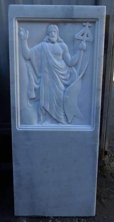

Очередная фрезеровка по модели bobi (задняя сторона памятника):
Пропорции какие то ....  А станочек молодец))
А че он со знаком уступи дорогу? Да еще и не правильно приколоченным?   )))))
Ну, если с этой точки зрения смотреть, то скорее змея запускает, а пальцами проверяет откуда ветер дует.
Мне на этой модели бросилось через чур атлетическое телосложение.
На модели он выглядит несколько иначе)

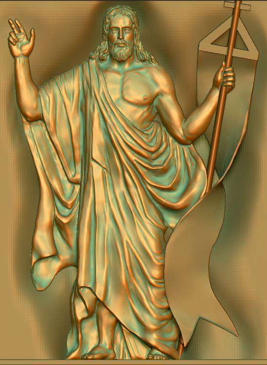

 @bobi  Да!  Не всё золото, что блестит. Выглядит также. Под одеждой осёдланный ребёнок, вон... его ноги торчат. и сидит этот дядька  с гипертрофированными руками у
  него на шее. это видно по расположению ног- они в стороне от основного героя. Не оправдываться надо, а не халтурить. Нанялся, что продался ( послов.), даже если по деньгам продешевил.
У каждого своё мнение.
Он не был хилым и больным, ему приходилось много делать и бороться.
Вы можете видеть его больным и хилым, это Ваше право, я его вижу несколько иначе:
