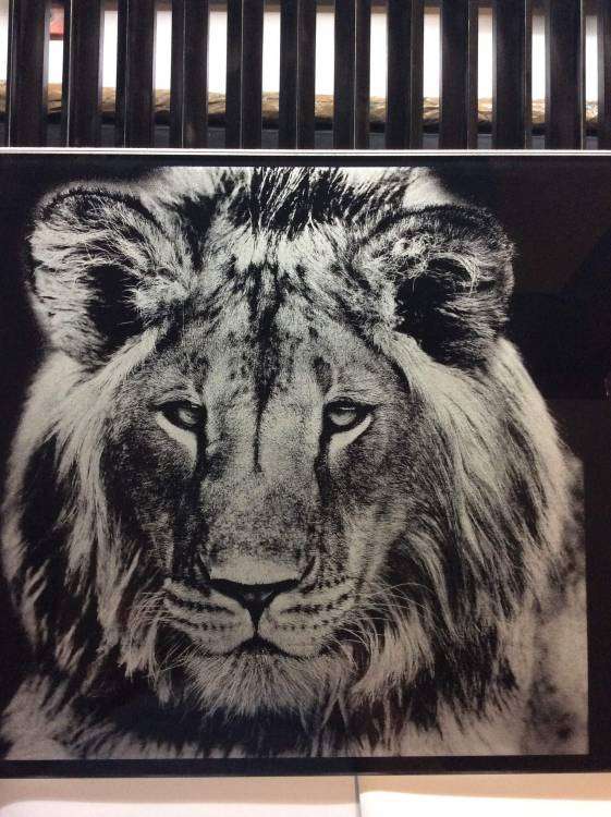

Калуга Опубликовано 26 сентября, 2018 Автор Опубликовано 26 сентября, 2018 33 минуты назад, Cutting сказал: Если ретушь делаешь сам, то это не очень... Если делает кто то, то смени его. Для лазера так не надо...делать. После лазера картинка...гравировка... остается живой...а тут...(((( Тут речь не обо мне. Плохо, ли хорошо получается - не важно. Главное - чтобы многие из нас поняли преимущество лазера. Я его не рекламирую. Каждый вправе принимать решение на чём ему работать : на ударнике или лезернике. Для меня решение однозначное. 3 минуты назад, Cutting сказал: Тут ведь дело то больше не в упертости... Дело больше в понимании, или не понимании. И в практике, но и все равно в понимании...Что не так получается и что нужно сделать, поправить, исправить, чтобы получилось то что задумал...))) Вот для этого и дана нам зима. Постараемся всё постичь и понять А замечания, пожелания, советы - всегда принимаю и к ним прислушиваюсь, правда не всегда. Привык учиться на своих ошибках. Но проторенная дорожка всегда в помощь.
Cutting Опубликовано 26 сентября, 2018 Опубликовано 26 сентября, 2018 @Филимон Конструктив можно писать тогда когда видишь фото, с которого сделана ретушь. А тут готовая работа с минусами... @Калуга , так я и не веду про тебя речь. Я спросил про ретушь. Ибо не знаю кто ее делал чтобы говорить о конструктиве. Плохо получится, это плохо. Также плохо, когда не понимаешь почему получается плохо и не знаешь как исправить чтобы потом получилось хорошо. Про преимущества лазера мне и говорить не надо...))), аж с 2009 года понял его преимущество. А многие им пользуются не менее моего, но преимущества так и не поняли...ну...или начинают понимать...))),правда понемногу...)))) А зима да, хорошее время года для изучения и понимания, согласен. 1

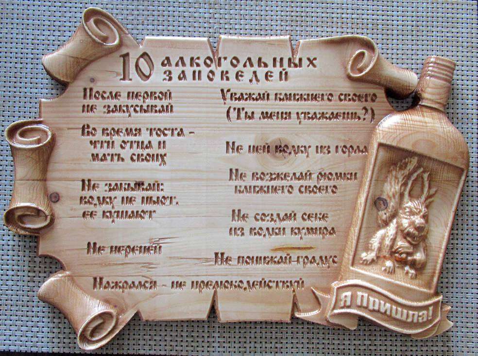

Калуга Опубликовано 28 сентября, 2018 Автор Опубликовано 28 сентября, 2018 Я тоже эту указку убрал, толку от неё мало, иной раз даже с понтолыки сбивает. Наконец-то добрался до покраски, всё руки не доходили, да времени не было: 2 2

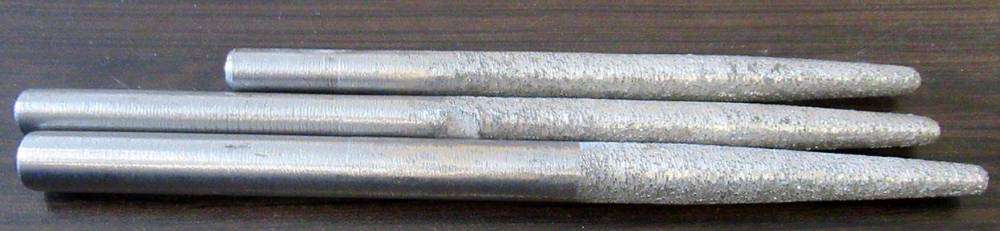

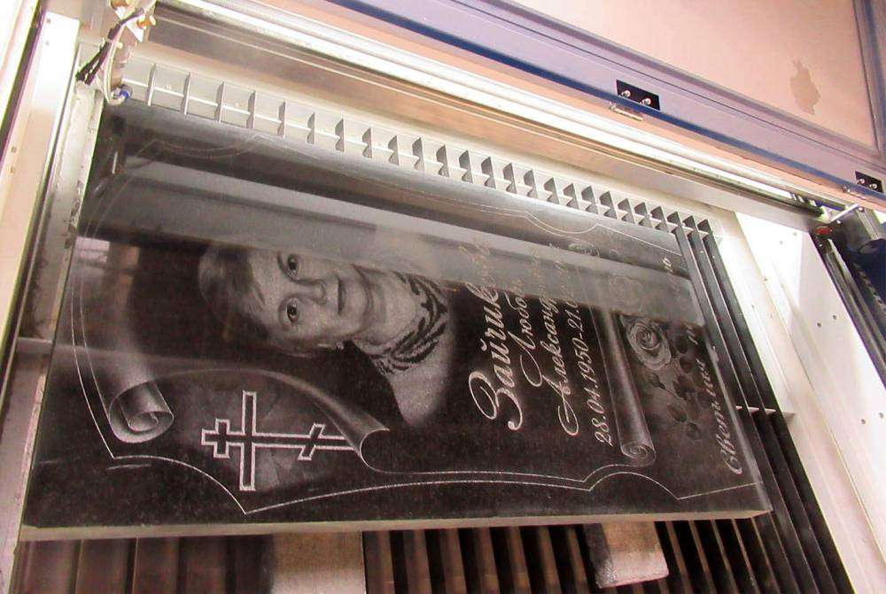

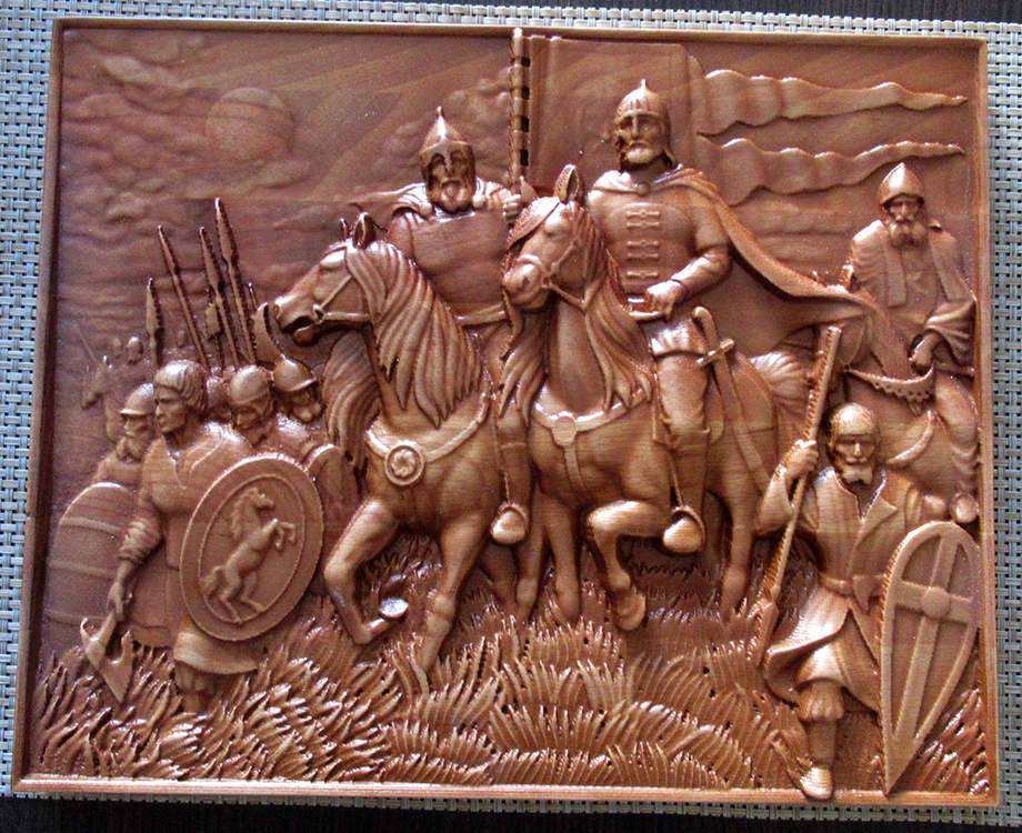

Калуга Опубликовано 4 октября, 2018 Автор Опубликовано 4 октября, 2018 Чем удобен лазер - запихнул в него метровую плиту и через 6 часов получил готовую гравировку. Осталось резануть и полирнуть: По модели bobi. Это уже не первый памятник, тем более, что уже многие форумчане показывали подобные работы. Особенность этой фрезеровки в том, что она сделана на плите 140*70*10 см конусной фрезой за 1 проход. Глубина фрезеровки 78 мм В том году я брал подобные фрезы у китайцев, но они не выдерживали никакой критики - ломались. Китайцы сделали выводы из замечаний и сделали подобные фрезы с другой связкой. При шаге 0.25 и скорости 20-25 мм/сек. фрезы работают . При скорости больше 35 мм/сек начинают ломаться. Сразу оговорюсь - фрезы эти не продаю, взял немного на пробу. Не поверил китайцам, что будут работать нормально, та зря. Но ничего, до следующей поездки в Сямынь осталось не так много времени. Фото фрезеровки и фрез (фрезы длиной 190 мм, обрезал до 150, чтобы меньше биение было):

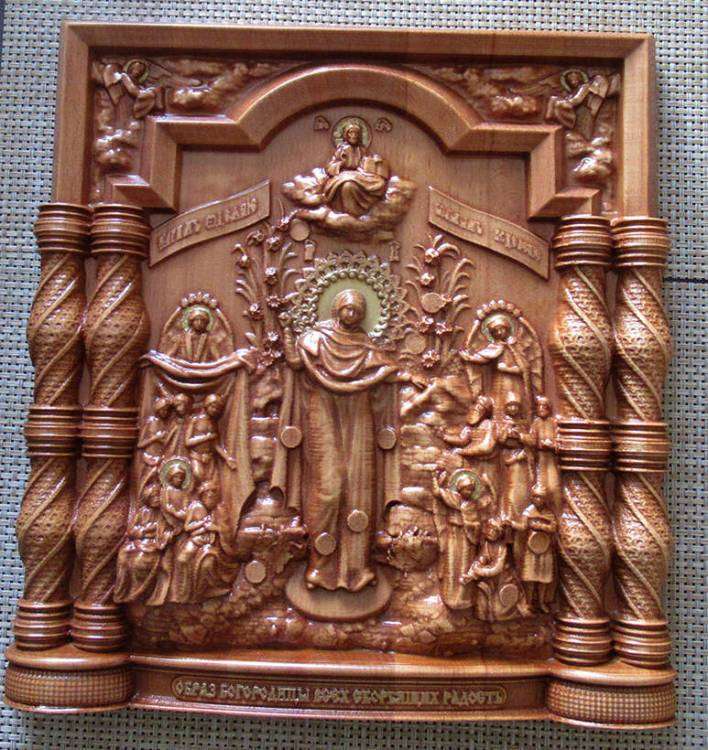

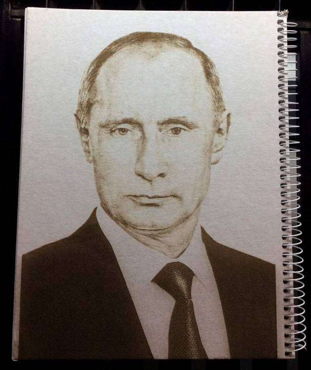

Cutting Опубликовано 4 октября, 2018 Опубликовано 4 октября, 2018 Немного про иконы и лазер. Дерево и пластик Давно это было и показывал, только где не помню... @Калуга , твоя работа выше должна делаться часа два, с половиной...лазером. И пока все еще сыро... Меньше двух. Посмотрел еще раз... Это конечно не икона, и материал не дерево, но с деревом материал плотно связан...был.
Калуга Опубликовано 4 октября, 2018 Автор Опубликовано 4 октября, 2018 Gutting, не верю. Покажи что-то приличное, хотя бы на 4-ку, что можно сделать за 2,5 часа. А по мне - пусть делается хоть 40 часов, лишь бы качество приличное было. 1

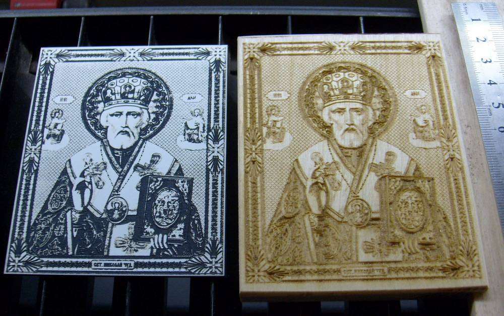

Cutting Опубликовано 4 октября, 2018 Опубликовано 4 октября, 2018 Это для тебя приличное или не очень...?
Калуга Опубликовано 4 октября, 2018 Автор Опубликовано 4 октября, 2018 Я бы не сказал, что качество гравировки намного лучше моей ( тем более , что еще не очищено и не покрашено). И негритянские руки немного смущают. Кокой размер? Сколько времени гравировалось изображение?
Cutting Опубликовано 4 октября, 2018 Опубликовано 4 октября, 2018 Часа полтора. Могу файл загрузить в прогу и сказать точно... Ты пока еще просто не понимаешь что такое качество гравировки и качество подготовки файла для гравировки...)))) Может и тут тебя качество не устроит... на пол часа гравировки
