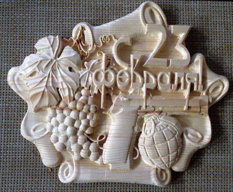

Начинаю готовиться к очередному празднику:
А это моделька фрезеровщикам  https://yadi.sk/d/bE__npFrx1M2wA

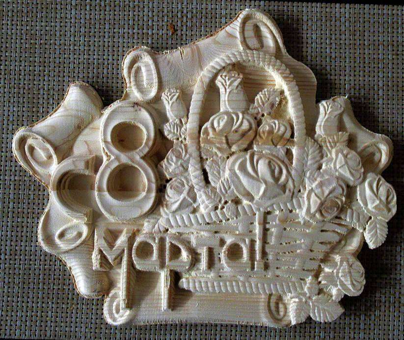

К 8 марта тоже пора готовиться :
Модель для фрезеровщиков:   https://yadi.sk/d/KQSgBeNmTS83Nw

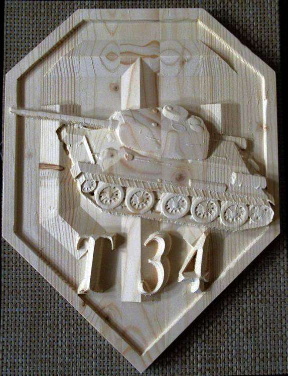

Другану, бывшему танкисту, на 23 февраля. По мотивам нашумевшего  фильма:
Модель:   https://yadi.sk/d/HRgL4AibdiqGHg

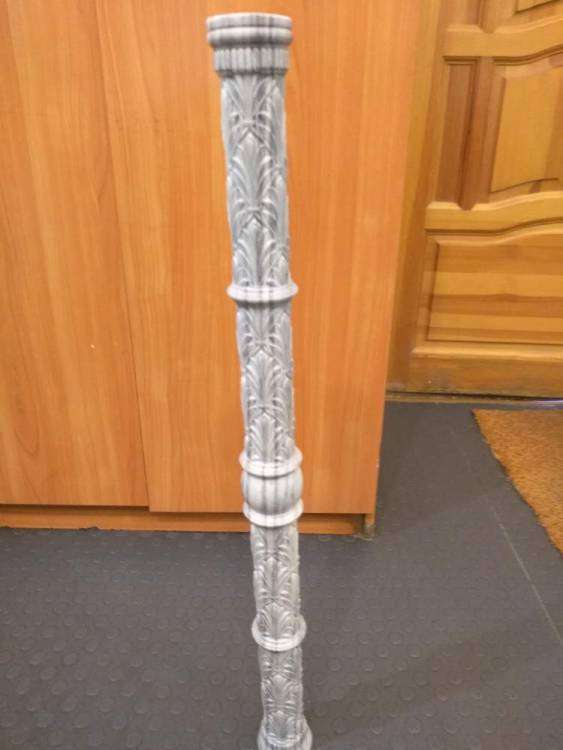

Поворотка

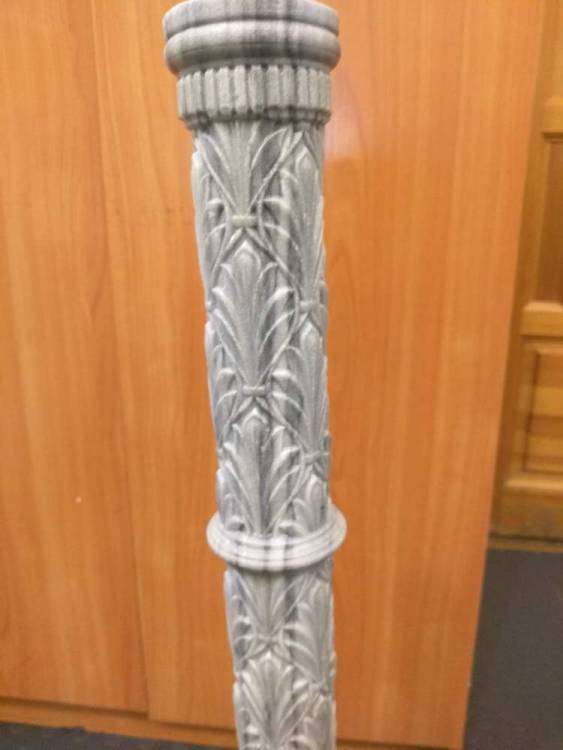

дуб зеленый.
со станка:
и после покраски:
  • Нравится 3
  • Одобряю сказанное 5
На мраморе надо такую сделать!

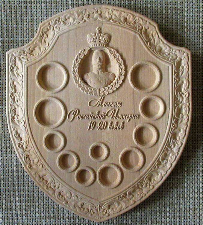

Монетница.
Середину можно любую сделать под Екатерининские, Павловские,советские, российские, олимпийские... монеты. Количество и диаметр ниш под монеты тоже любыми можно сделать

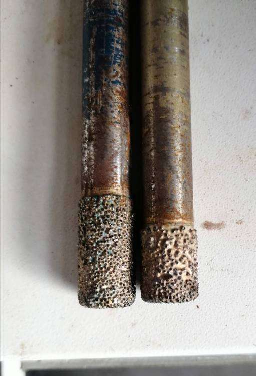

Добрый день Всем. Фух, прочитал всю тему, чуть глаза не выпали, но зато подчерпнул для себя очень много интересной информации.

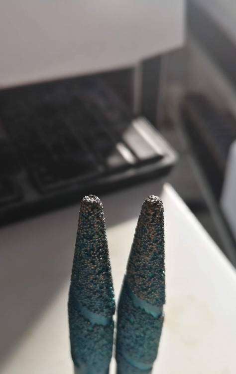

А теперь собственно хотел спросить у вас.  Делал берёзу, рельеф не большой 24мм, без черновой, сразу на чистовую. Материал - габбро-диабаз. Параметры: скорость подачи 1200 мм/мин, подача врезания 360мм/мин, 9000 об/мин, шаг 0.2. Фрезы китайскии фирмы Loxa d10, были новые. По итоге получил это;
У одной фрезы "съело" кончик, вторая вроде норм. С чем это может быть связано? Неправильные параметры или фрезы хрень. Или и то и другое вместе. Они даже как бы по граниту, но думаю гранит им точно не по зубам
это фрезы по мрамору.
 Не обязательно. Эти фрезы работает и по граниту. Но нужно было до максимума отработать "черновой спеченной" или "полу черновой" и только чистовую вакуумным напылением. Эти фрезы по твердым мраморам и мягким гранитам
6 минут назад, слава сказал:
23 минуты назад, mrmeskys сказал:
 Спасибо за информацию, значит сам виноват. Просто с таким материалом не приходилось доселе работать.
 А габбро-диабаз относится к мягким гранитам или нет?
К средним.  По габбро такие фрезы используем для самых тонких работ.

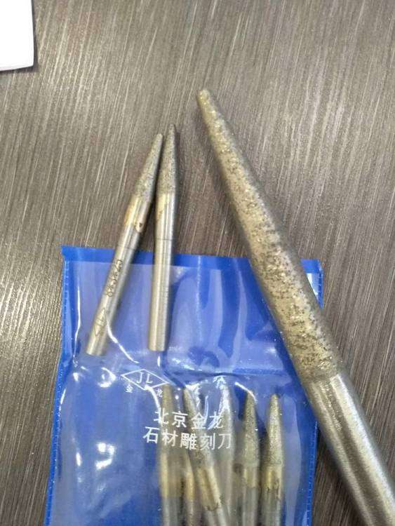

1 час назад, boris_razr сказал:
Думаю для большинства это самый твердый гранит, который есть в достатке у всех!
Обычно фрезы по граниту выглядят так, это чистовые, купить можно у товарища выше @mrmeskys отличный дядька))))
1 минуту назад, Филимон сказал:
Спасибо, я уже ему написал :)
Ещё вопрос, эти фрезы обе вакуумного напыления? Я ничего не путаю.
Да это напыление и они для мрамора, кто бы что не говорил!
