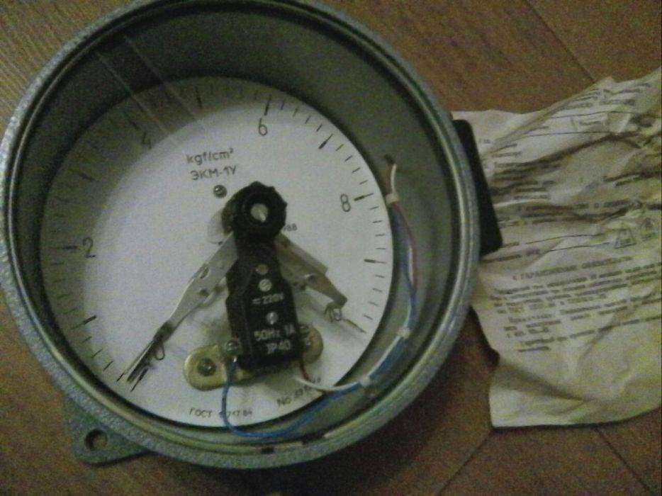

zlojsultan Опубликовано 3 апреля, 2017 Опубликовано 3 апреля, 2017 Реле давления включается на нижнем а выключается на верхнем давлении. У меня такой стоит
