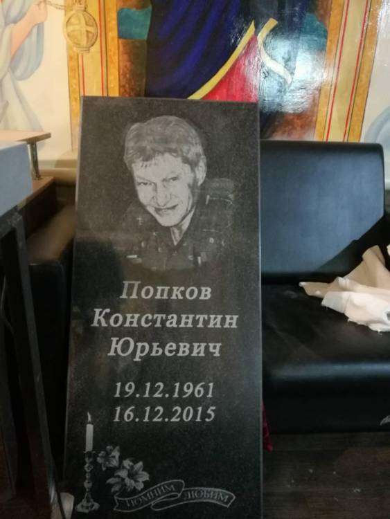

Калуга Опубликовано 16 мая, 2018 Опубликовано 16 мая, 2018 Самое простое и дешёвое - переполировать только портрет и по новой набить. С этого фото получится нормальный портрет. Керамика стоит дороже, да её ещё желательно утопить и сделать полированные фаски, а это уже дороже. 1
Дмитрий Ivanovich Опубликовано 16 мая, 2018 Опубликовано 16 мая, 2018 9 минут назад, Калуга сказал: Самое простое и дешёвое - переполировать только портрет и по новой набить. С этого фото получится нормальный портрет. Керамика стоит дороже, да её ещё желательно утопить и сделать полированные фаски, а это уже дороже. Надо считать , дорога 260 км ,переполировка , нанесение портрета и ещё 260 км
Калуга Опубликовано 16 мая, 2018 Опубликовано 16 мая, 2018 Дмитрий Ivanovich Камень небольшой, можно перевезти на своей машине, это не дорого, даже если ездить 2 раза. Керамика сама по себе дороже, да её ещё надо уметь поставить ,смогут ли на месте - ещё вопрос. если её просто приклеивать, то всё равно портрет надо заполировывать, она его не перекроит. Если утапливать и делать полированные фаски , опять же смогут ли это сделать местные умельцы? Так что здесь и считать нечего, всё и так ясно. А по поводу того, что цветная ( да и ч/б) керамика смотрится на любом граните - здесь я с Вами полностью согласен. Сам подобное практикую, да и керамику сам тоже делаю.
Покусяка Опубликовано 16 мая, 2018 Опубликовано 16 мая, 2018 пусть фирма за свой счет и полирует этот ужас, если памятник заказчика. Если покупали там же, требуйте возврата денег за всё. не соглашайтесь ни ни какие фото-эмали - раз там такой портрет сделали, то и эмаль будет не лучше. 2
Дмитрий Ivanovich Опубликовано 16 мая, 2018 Опубликовано 16 мая, 2018 58 минут назад, Калуга сказал: ? Так что здесь и считать нечего Ну, так примерно : 2 дня своего времени и денег 4000-5000руб на дорогу, переполировка и новый портрет 4000-5000 руб (а может и дороже). Керамика размером 26*36 или 30*40 вместе с врезкой и фаской обойдётся в 3900-4800 руб максимум , причём по месту и предварительно перед врезкой можно посмотреть готовый портрет. Вот и считай как удобнее , мотаться по всей области тратить время или сделать по месту.
Калуга Опубликовано 16 мая, 2018 Опубликовано 16 мая, 2018 А кто сказал, что по месту сделают? Если они такой портрет сделали, то как они керамику приделают? Ещё тот вопрос. И портрет кто заполирует? Керамика его не закроет. Переполировка + портрет у меня дешевле, а керамика дороже даже без врезки. Ну это, видимо,для каждого региона цифры разные. Короче, у меня проще переполировать и набить новый. Как у Вас - не знаю.
Дмитрий Ivanovich Опубликовано 16 мая, 2018 Опубликовано 16 мая, 2018 13 минут назад, Калуга сказал: А кто сказал, что по месту сделают? Если они такой портрет сделали, то как они керамику приделают? Никто и не говорит , что в этой же конторе делать ,наверняка есть и другие в этом городе . 17 минут назад, Калуга сказал: Керамика его не закроет Там камень на 45 , плюс фаска остаток перекроет 20 минут назад, Калуга сказал: . Ну это, видимо,для каждого региона цифры разные. Короче, у меня проще переполировать и набить новый. Как у Вас - не знаю У меня по цене ,хоть керамика хоть переполировка получилась бы +/- 100 руб. разницы. А так то 3 часа назад, usoltsev сказал: Перешлифовать и заново набить Человек предложил свои услуги
Калуга Опубликовано 16 мая, 2018 Опубликовано 16 мая, 2018 Я поэтому и говорю, что проще переполировать и новый портрет набить. По времени 1 час переполировка + 4 часа портрет (у меня это стоит 500+3000). Керамику надо ещё сделать (только в печке почти сутки), да ещё врезать потом и приклеить. Выигрыш по времени ощутимый, особенно в разгар сезона. Так что usoltsev правильно решил. Можно в 1-й половине дня привезти памятник, а во 2-й забрать его.
Анфим Опубликовано 16 мая, 2018 Опубликовано 16 мая, 2018 Шрау -тау вроде на фотке.Мягкий камень .Переколашматили на станке.
иркутянин Опубликовано 16 мая, 2018 Опубликовано 16 мая, 2018 7 часов назад, Евгения z сказал: Добрый день, уважаемые участники! У меня возникли некоторые вопросы, связанные с вашей деятельностью. Заранее благодарю всех кто откликнется. Ситуация такая... Заказывала в Челябинской области памятник из черного гранита, город маленький, понятно что супер-мастеров там нет, но такого результата я не ожидала совсем(. Фото памятника внизу. Я "под впечатлением". Не сказать, что я мало заплатила, цена для меня была равная Челябинской, только на доставке "сэкономила". Так вот, мне сейчас предлагают сделать цветное фото на эмали, и я какбэ... в растерянности.. Подскажите, пожалуйста, есть ли смысл на гранитный памятник лепить фото эмалевое? По-моему это бред какой-то. И еще вопрос: исходное фото совсем плохое? можно ли его пустить в работу в другой мастерской или результат будет тот же? Портрет понятно ужасно сделан! Но почему фамилия,меньше,чем имя и отчество Даже в элементарном,косячат,жесть какая-то!!!! Чем дальше,тем больше случайных людей,в нашем деле!!! 1

Руслан Опубликовано 16 мая, 2018 Опубликовано 16 мая, 2018 16 часов назад, Евгения z сказал: Добрый день, уважаемые участники! У меня возникли некоторые вопросы, связанные с вашей деятельностью. Заранее благодарю всех кто откликнется. Ситуация такая... Заказывала в Челябинской области памятник из черного гранита, город маленький, понятно что супер-мастеров там нет, но такого результата я не ожидала совсем(. Фото памятника внизу. Я "под впечатлением". Не сказать, что я мало заплатила, цена для меня была равная Челябинской, только на доставке "сэкономила". Так вот, мне сейчас предлагают сделать цветное фото на эмали, и я какбэ... в растерянности.. Подскажите, пожалуйста, есть ли смысл на гранитный памятник лепить фото эмалевое? По-моему это бред какой-то. И еще вопрос: исходное фото совсем плохое? можно ли его пустить в работу в другой мастерской или результат будет тот же? 1. Вам сделали очень плохо. И это видно. Дайте мне Ваш город и я дам Вам отличного мастера. Писать 3000tetro@mail.ru 2. Тут ребята увлеклись и забыли что Вы не понимаете значение керамика и фото эмалевое. Так вот для Вас и для них. Фото эмалевое -это дейсвительно не айс. А ребята речь вели о керамике-это несколько другое пальто.Причём дорогое и совсем не к месту в данной ситуации. 3. Переполировка такого камня грубо 2000 р...нанесение нового портрет 4000 вместе с знаками. То есть переделка Вам обойдется в 6 000 р. 4. Я бы отказался на Вашем месте полностью от заказа в этой мастерской. Забрал бы 100% всех денег и тикал бы оттуда быстро быстро. Эти мастера позорище нашей профессии. Их бесполезно заставлять переделать. Они НИКОГДА не смогут переделать нормально. 4
Soaring man Опубликовано 16 мая, 2018 Опубликовано 16 мая, 2018 В 20.04.2018 в 10:06, КУДИН сказал: дионис я про царапинку говорил. Бывает при разгрузке памятника. Значит надо глубже переполировать. Если это профи такого не будет. Тем более я натираю цинком переделанный портрет на установленном памятникею. Все косяки сразу видно. Вот пример ; Гравировка была ручная. портреты с одной и той же фотки. Только попросили снять с плечей завязанную толстовку. Сделал футболку. Кудин, а после таких ваших переполировок сильно видно переход/ямку?

КУДИН Опубликовано 17 мая, 2018 Опубликовано 17 мая, 2018 6 часов назад, Alexey сказал: Не компетентные специалисты должны занимать свою нишу, например дворник, сантехник, Если я правильно тебя понял, то думаю по другому. Хорошему сантехнику я бы заплатил 100 $ c верху, только чтобы ни когда ни протекала душевая. Но и они не все знают каким силиконом нужно пользоваться. А не пьющие дворники ( ну чуть пьющие, как многие люди ) получают квартиры на постоянной работе. У меня есть примеры. И их уважает весь дом, а то и район. Лично я могу все попробывать сделать, и даже смогу научиться, и у меня получится. Как 4 по химии в 7 классе ( было один раз, психанул и решил доказать учительнице ). Но все это не на долго. Нужно быть профи в одном - в трех, и как правило любимом деле. Но если оно не любимое, то в какой бы ты нише не был ...... 16 часов назад, Soaring man сказал: Кудин, а после таких ваших переполировок сильно видно переход/ямку? Видно, не сильно, если хороший мастер, с боку, на просвет. Я об этом говорил и всегда предупреждаю заказчика. По этому предпочитаю демонтировать и полностью переполировывать " лицо ", ..вместе с буквами.
