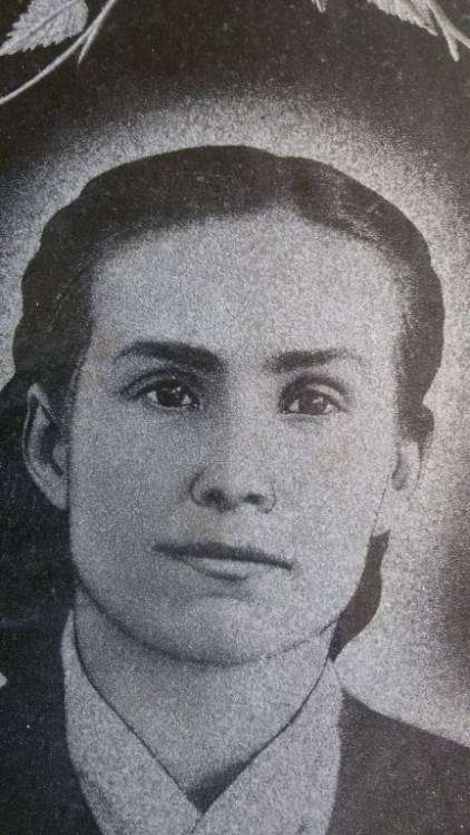

Дмитрий Ivanovich Опубликовано 20 апреля, 2018 Опубликовано 20 апреля, 2018 6 минут назад, ruwi сказал: КУДИН И что это рисовали прямо на установленном памятнике? А как сделать ту ж линию тоненькую? Взять маленькую бормашину насадку и пройтись по линии,или как? Опять же извините,может не правильно,но все же? Если хочешь хороший результат, лучше всё переполировать и сделать заново. Просто подрисовать ,затем будешь при каждом посещении кладбища ,хочешь ты этого или нет , обращать внимание на эту полоску и думать , что надо было сразу переделывать хорошо , а не залипухи делать .... 1
КУДИН Опубликовано 20 апреля, 2018 Опубликовано 20 апреля, 2018 24 минуты назад, ruwi сказал: Опять же извините,может не правильно,но все же? Да все можно, если осторожно. ) Ищите мастера. Надо смотреть. Может можно исправить гравировкой, за счёт осветления рядом плоскостей. Все зависит от глубины пробивки и чистоты насечки ( равномерных точек от удара спицей, спицами. )
ruwi Опубликовано 20 апреля, 2018 Опубликовано 20 апреля, 2018 Вот фото то что просил сделать,и то то получилось. Может и идентичны,,если так,то это даже лучше. А может и есть недоработок.
Дмитрий Ivanovich Опубликовано 20 апреля, 2018 Опубликовано 20 апреля, 2018 ruwi ,здесь полоска не поможет , переделывай всё и даже не думай! 1
ruwi Опубликовано 20 апреля, 2018 Опубликовано 20 апреля, 2018 zelenok Навряд ли у нас найдется такой.Снова надо куда-то везти.А это деньги и деньги... Я даже не представляю, у нас кто нибудь с таким сталкивался и решал ли как-то проблему эту... 38 минут назад, Дмитрий Ivanovich сказал: ruwi ,здесь полоска не поможет , переделывай всё и даже не думай! Расстроили вы меня...Я думал что можно как то сделать самому.... А какой процент суммы от общей стоимости,будет стОит переделка самого портрета?
КУДИН Опубликовано 20 апреля, 2018 Опубликовано 20 апреля, 2018 ruwi это станок делал. Портрет плоский. И по моему не глубоко. Это как правило. Портрет серенький. Пробивка не глубокая. Единственное , это ухо правое сравняли с фоном. Могли бы добавить край черных волос. Ретушер лентяй. Любой художник пробьет чуть глубже блики, натрет цинком и появится объем носа, щек, шеи. Ну и проработать весь портрет. Чтобы фактура была одинаковая. Прям на установленном памятнике. Работы на день. 100 $. Ну я бы так взял. 1

КУДИН Опубликовано 20 апреля, 2018 Опубликовано 20 апреля, 2018 1 час назад, ruwi сказал: Памятник еще не установлен.По-этому я и спрашиваю... По цене - переполировка + станок - художка = 1000 гр. максимум. На любой другой фирме. Посмотрите их работы. Понравится, тогда сначала пусть сделают макет + ретушь и покажут вам. Понравится , тогда везите к ним памятник. Его можно в любой машине отвезти. Хотя можно просто доработать портрет за 500 гр. за пару часов. Думаю местные граверы больше не берут. Как договоритесь. Понравится, тогда платите. В ручную портрет с нуля 800 гр. - 1500 гр. + переполировка. 200 гр.- 400 гр. Как договоритесь... Камень не большой, думаю по минималке все переделать можно. Фото хорошее. Какие проблемы ??? Вам решать. 1

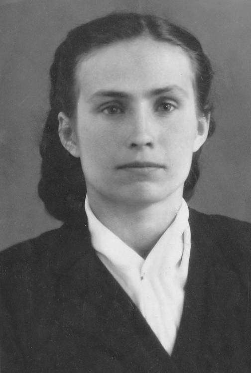

Мойша Степан Опубликовано 20 апреля, 2018 Опубликовано 20 апреля, 2018 1 час назад, ruwi сказал: Просто мне казалось,что если есть такой компьютерный гравировальный станок ,то что ему стоит перенести все что есть с фото один к одному?! Камень - не бумага, не сможет он передать все полутона, тем более с мутной фотографии. Посмотрите на исходное фото: Одежда чёрная, детали одежды практически не видны, волосы - тоже чёрные, прядей не видно. Лицо серое, чёткой границы между, к примеру, носом и щекой практически не видно. На камне всё будет тускло и не выразительно. Поэтому и делается ретушь фотографии. Грубо говоря, добавляется яркость-контрастность-резкость. Прорисовываются (усиливаются, затемняются, как хотите это назовите) слабо выраженные элементы лица и одежды. И чем меньше рисуется, тем естественнее портрет получается на камне. Есть художники, которые Вам нарисуют портрет ОЧЕНЬ ЧЁТКО и КРАСИВО, но... непохоже. Поэтому, чем чётче исходная фотография, тем меньше в неё вносится изменений, тем лучше выходит портрет на камне... Станок гравирует то, что ему даст оператор для гравировки и какой режим (настройки) он задаст, острая ли будет игла и т.д. А если оператор и (или) художник халтурщики, то и на выходе будет "шедевр". Всегда вспоминаю старый советский мультфильм "Вовка в тридевятом царстве", когда он давал задания "нарубить"-"замесить" двоим из ларца: Печь - это станок. Она умеет пирожки печь, только для этого нужно правильно заготовить дрова и замесить тесто. Как это будет сделано, такие и пирожки получатся. Как будет подготовлена фотография, такой и портрет на камне выйдет 1

ruwi Опубликовано 21 апреля, 2018 Опубликовано 21 апреля, 2018 Конечно цены демократичные.Ну и результат соответственный. Что касается ретуши,я бы и сам сделал,я немного делаю обработки фото.Я бы если бы знал и можно было,сам подготовил им фото для набивки. Просто доверился,думал профессионалы:что там сложного взять фото немного подретуширвать и все.Ан нет. Они по ходу тупо отсканировали фото,закинули его в программу для набивки на граните и все... Даже не знаю как поступить далее. 1000 грн платить за переполировку и набивку по новой,тоже риск.Кто знает,получиться ли лучше?! Все ж не покидает мысль,немножко полирнуть,так что бы полоска носа появилась.Правда пока незнаю как,это сделать технически.Может подскажите? Или вы считаете это бесполезно?
Alaverdi48 Опубликовано 21 апреля, 2018 Опубликовано 21 апреля, 2018 6 минут назад, ruwi сказал: Что касается ретуши,я бы и сам сделал вот это точно бесполезно. Ретушь для камня специфическая. Не как для бумаги. Тут ретушь, хоть и корявая, но есть. 1
