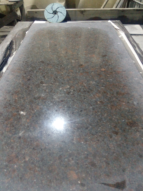

Владимир - Архангельск Опубликовано 9 ноября, 2018 Опубликовано 9 ноября, 2018 Народ, добрый день. Помогите пожалуйста разобраться с проблемой. Царапнули поверхность столешницы при изготовлении на заводской полировке. Стали сами переполировывать на колено-рычажном станке с ручной обработкой. Камень получается "седой". Ничего не можем сделать. Полировщик работает давно, опыт есть. Пробовали двумя разными комплектами ФАТов (Китайским и Белорусским), всеми номерами, начиная с железа, с войлоком с пастой, как положено. Порода камня довольно твердая "Coffee Brown", по документам месторождение из Индии. Пробовали участками меньшей площадью, не уходит седина и все. Подскажите, может у кого есть какие мысли??? Заранее спасибо
zelenok Опубликовано 9 ноября, 2018 Опубликовано 9 ноября, 2018 @Владимир - Архангельск вам, как мне кажется, просто необходима химия для камня-кристаллизатор и усилитель блеска. надо дождаться спецов по химии, самому интересно что они скажут, я не очень силён в этом вопросе.
Владимир - Архангельск Опубликовано 12 ноября, 2018 Опубликовано 12 ноября, 2018 Да, он самый. Только немного оттенок другой Это уже после тщетных мучений с полировкой
Руслан Опубликовано 12 ноября, 2018 Опубликовано 12 ноября, 2018 А это пыль или остались следы от полировки ? И вот тут справа символ найка это мокро просто ? По факту скажу Вам что Вы судя по всему просто никогда не полировали китайца...пусть даже цветного.... Это Вам не карелия или Дымовский...кстати чего его не взяли...цвет бил почти пуля в пулю... Китайца отполировать в разы сложнее... Совет Вам простой... Отвезите туда где смогут его отполировать. Позвоните.Договоритесь. И потом подсматривайте как они сделают и чем сделают. Фаты скорее всего будут другие,возможно последовательность чаще и обязательно паста полировальная. И скорее всего не оксид хрома. Может быть оксид алюминия. Хотя надо экспериментировать. Качество войлока тоже надо смотреть. Вообщем там нюансов вагон и маленькая тележка. Лечить по компу это дело просто нереально. Опыта полировщика по карелу тут явно не хватит. на будущее приобретите набор по починке. Где то я в ютьюбе видел.Царапины реомнтирует. Классная вещь я Вам скажу. Но сам не приобретал. Но хочу. В 09.11.2018 в 17:09, zelenok сказал: @Владимир - Архангельск вам, как мне кажется, просто необходима химия для камня-кристаллизатор и усилитель блеска. надо дождаться спецов по химии, Вот кристализатор и усилитель тут не помогут.
Филимон Опубликовано 12 ноября, 2018 Опубликовано 12 ноября, 2018 1. Плохой инструмент. 2. Подача воды из ванны(может не убирали ***** знает сколоко шлам) или водопровод? 3. камень полируется как и Тен Браун не очень хорошо, мы при полировке, при доводке войлокам добавляем состав моначера(или ка то так) он специально идет для таких камней!. Вот оно))) Брали в сервис камня!

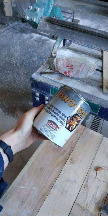

Владимир - Архангельск Опубликовано 12 ноября, 2018 Опубликовано 12 ноября, 2018 Где символ найка это мокрый участок, а по периметру это участок пройденный только железом, а в центре уже всеми номерами вместе с войлоком и оксидом хрома. Камень такой выбрал дизайнер заказчика, тут не поспоришь. Что привезли, из того и начали изготавливать. Да, тут вы правы, опыта с китайцами почти нет, стараемся вообще заводскую полировку на слебах не трогать такой площадью Будем тогда дальше думать, искать варианты Подскажите, а вот эта моначера - это воск? И добавлять его вместо пасты или в дополнение к пасте? Какого цвета?
KOLXO3 Опубликовано 12 ноября, 2018 Опубликовано 12 ноября, 2018 Я не эксперт по полировки ближе 2х метров к колонку не подходил. Но у вас в руках обычная пчёлка.( в простонародье) имеет приятный аромат. Это временный воск. 1 месяц и всё. Тянет пыль темболее столешница её будут трогать мыть тереть каждый день. блеск сойдёт ещё на стадии установки.
Филимон Опубликовано 12 ноября, 2018 Опубликовано 12 ноября, 2018 Только что, Владимир - Архангельск сказал: Подскажите, а вот эта моначера - это воск? На основе воска. Только что, Владимир - Архангельск сказал: И добавлять его вместо пасты или в дополнение к пасте Мы одной ей работаем на этих именно камнях Только что, KOLXO3 сказал: Это временный воск. 1 месяц и всё. Мы ведь ей не мажем и потом тряпочкой терем)))) Мы ее втираем войлоком, она при нагреве заполняет все поры и микротрещенки, и эффект от нее долгоиграющий, и ни какой пыли и тому подобных вещей не происходит! Только что, Владимир - Архангельск сказал: Какого цвета? А какая разница? Вы все таки еще посмотрите инструмент, может износ то уже критичный или не вскрыт инструмент, да и про воду я не просто так написал, чем грязнее вода(шлам, абразив и.тд) в купе со всеми вещами то же играет не малую роль! 1
