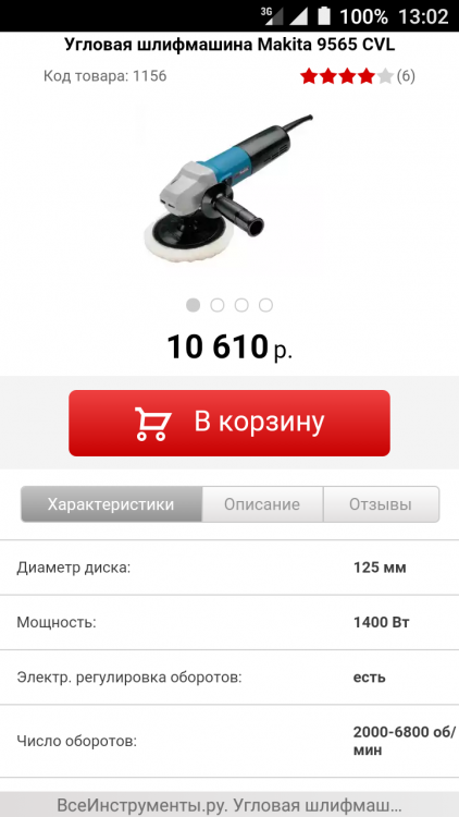

вопрос к специалистам, подскажите какая УШМ нужна для таких целей, переполировка своих косяков. С какими характеристиками болкарга нужна, как понял с возможностью ручной регулировки оборотов, а точнее можно узнать, какие именно характеристики, от стольки до стольки оборотов например. Может даже какие то конкретные модели посоветуете. Спасибо
