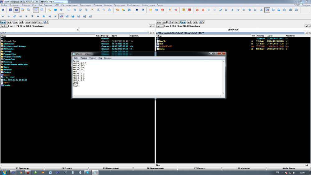

привет Александр!
а что за 5 версия?
GHA005B-100?
если да то у меня стоят вот такие параметры
(станок 1,20*0,60)
Group
KnKHel4-12
KnKHel3-9
KnKHel2-4
KnKHel1-1
Ind
KnKHel4-1
KnKHel3-1
KnKHel2-1
KnKHel1-1
com1
2377
3900
