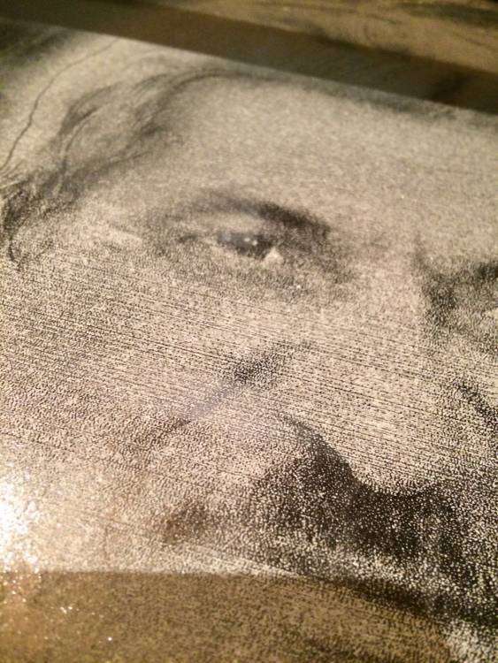

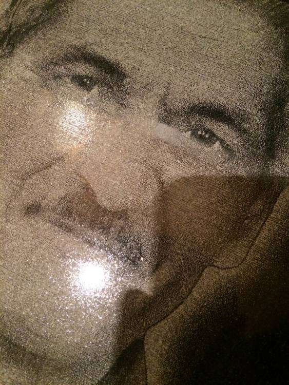

в общем, начал бить и полосить по жесткому, не знаю как исправить (
и еще вопрос - где можно достать резиновые ремни на станок ? они у меня уже не очень сильно натянуты и обвисли
@Oberon1, первая причина, ( и думаю основная)в иголке смещён центр заточки, эта болячка заложена в конструкции. Лечение, поворот иглы на 90 градусов в цанге.

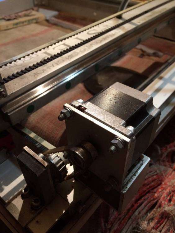

приветы, заметил что вот этот блок очень сильно нагревается - руку обжигает серьезно.
так и должно быть? а второй такой же уже не так сильно нагревается, стоит заморачиваться?
Не заморачивайся. Этот движок все время под нагрузкой , потому и греется.
Привет. У меня такая же фигня была. Все ремни по подтягивал, по инструкции, почистил магнит и гильзу. Полосы ушли но маленькая, как волосок осталась. Заказал на фирме,   где покупал станок, гильзу новую, и вуаля, все прошло, граверует как, новый)))) Потом снова появилась полоса. Я был в шоке, работа стоит. Ходил возле него, ходил, как потом оказалась, плохо дотянул гильзу,  она немного открутилась, и пошли полосы. Я это дело, все дотянул, и все пошло, полосы уши. Работаю на станке полтора года. Одно понял, надо читать, внимательно инструкцию, к станку, там все описано что и как смазывать и когда, не даром Александр (Step) писал, для нас)))) Так что, причина полос как у тебя, это где то что то, откручено, или же как писал Step, повернуть или поменять иглу.

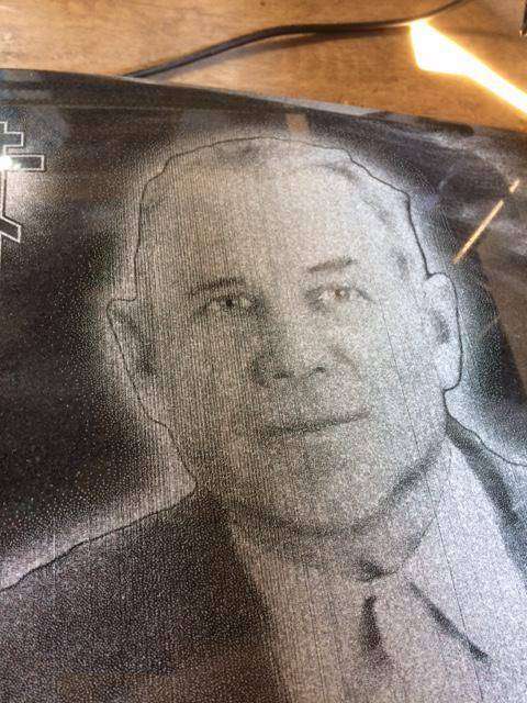

полосит жесть... Я не знаю как буду сдавать работу эту))
Помоги плиз Степ , я не знаю что делать

@Oberon1, вся причина в механике, знаю что вы перебирали каретки, просмотрите их перемещение по оси У. Следующее, ослабить и снять один ремень по У (правый, дальний от большой шестерни) и пробить пробник. Проверить подшипники на закусывание.
В 19.07.2017 в 00:47, step сказал:
Полоса прошла вроде , портрет пробил , сейчас вообще почему то не гравирует , то есть не ударяет по камню а просто катается со слабым звуком удара по камню
2 часа назад, Oberon1 сказал:
Заработал , причина как я понял в файле , не пробил часть текста и наотрез не работал с бмп файлом созданным из псд формата , пришлось переносить через пейнт в пнг и пускать  - удивительно заработал .
