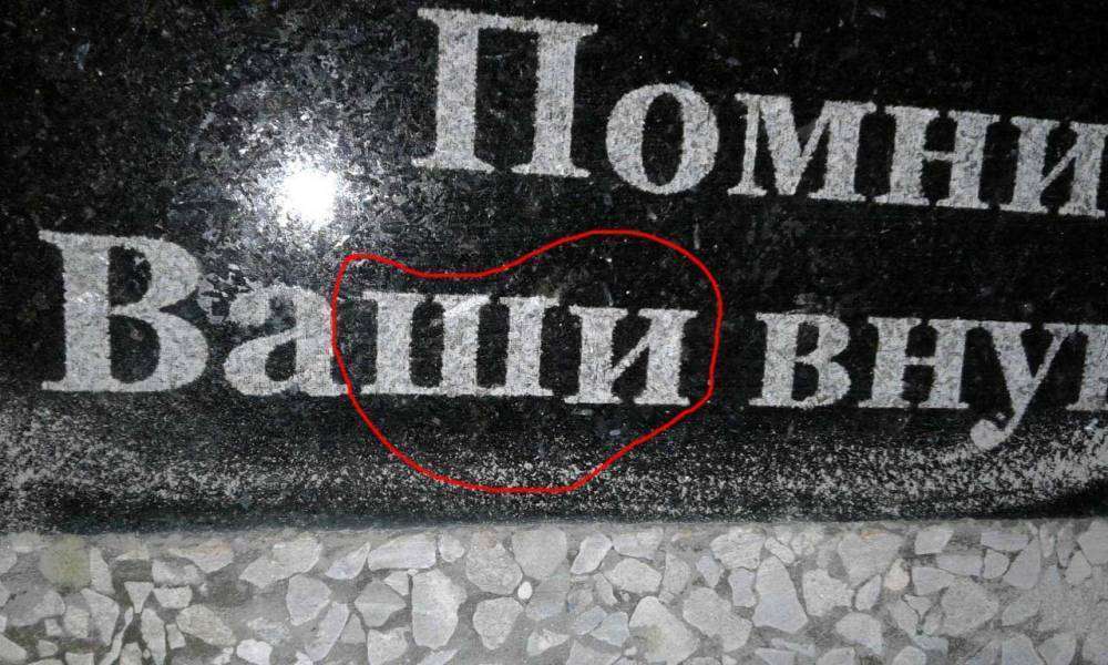

*Оля* Опубликовано 5 августа, 2017 Опубликовано 5 августа, 2017 добрый день. подскажите, пожалуйста, в чем причина такого глюка? и как исправить? буду очень благодарна за подсказки....
leks Опубликовано 6 августа, 2017 Опубликовано 6 августа, 2017 Подключение через СОМ Станок подключал через безперебойник вместе с компом и отдельно и с разных фаз
step Опубликовано 6 августа, 2017 Опубликовано 6 августа, 2017 leks, причина БП Оля, проверить разъём 7.на плате. затяжку винтов на шестерни двигателя по Х и смазка направляющих.
*Оля* Опубликовано 8 августа, 2017 Опубликовано 8 августа, 2017 В 06.08.2017 в 20:49, step сказал: Оля, проверить разъём 7.на плате. затяжку винтов на шестерни двигателя по Х и смазка направляющих. Проблема проявилась после смазки направляющих. Нормально отработал -> пару дней не использовался -> смазались направляющие и понеслась... Возвращается как-то ненормально (вибрирует вал и скорость перемещения меньше обычного. Впечатление, будто что-то клинит). Разьем проверялся. Винты залиты лаком, не крутились и визуально - проблем нет.
step Опубликовано 9 августа, 2017 Опубликовано 9 августа, 2017 Приемлемое масло. Смазывался видимо давно, стоит повторить и погонять каретки для полной очистки. Судя по фото.

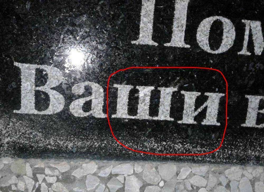

GraverEr Опубликовано 21 октября, 2017 Опубликовано 21 октября, 2017 Болты на осях затянуты. все смазано и вроде бы как натянуто. Росскажите возможную причину такого проишествия - (Смещение) И вообще загадочный у нас станок попался. С каждым днем новые сюрпризы, не перестает удивлять.
