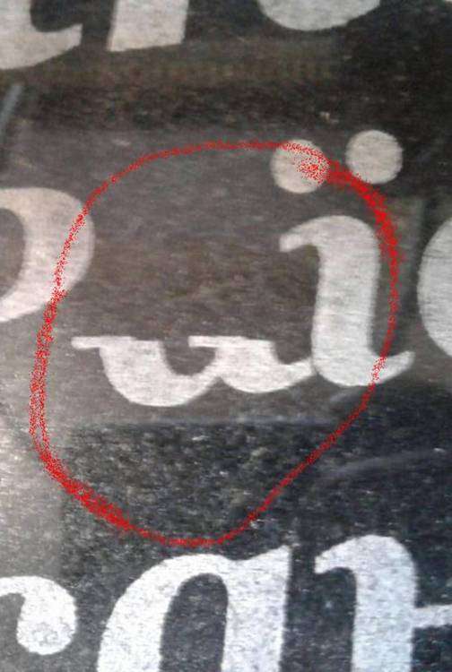

GraverEr Опубликовано 23 октября, 2017 Опубликовано 23 октября, 2017 Mark? а у Вас только на буквах смещения, или бывает и на пейзажах? Смещение по каким осям?
Mark Опубликовано 24 октября, 2017 Опубликовано 24 октября, 2017 Смещение по оси Y. Буквы и отдельные элементы пейзажей.

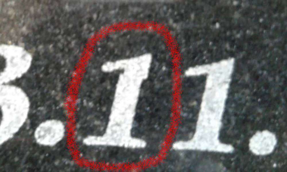

GraverEr Опубликовано 7 ноября, 2017 Опубликовано 7 ноября, 2017 Доброго дня. Проблема на цифре 1 произошла без ошибок. Станок просто сместил изображение и продолжил роботу. На букве "А" остановился, и после продолжения роботы сделал смещение. zlojsultan , я не против Ваших советов. Но Вы назвали все возможные проблемы, а вот точной нет, и мы ковыряемся и не можем ее найти. step Может Вы что то предложите или подскажите? 1

Mystery Опубликовано 20 января, 2018 Опубликовано 20 января, 2018 15 часов назад, SAD сказал: Идеальное ПО было в самом начале. А что, нельзя откатится на старое ПО и проверить решится ли проблема? Если проблема не уйдёт, то будем копать дальше. То на картинке где две единицы, одна съехала, а вторая нет. Это уже не механика. 1
