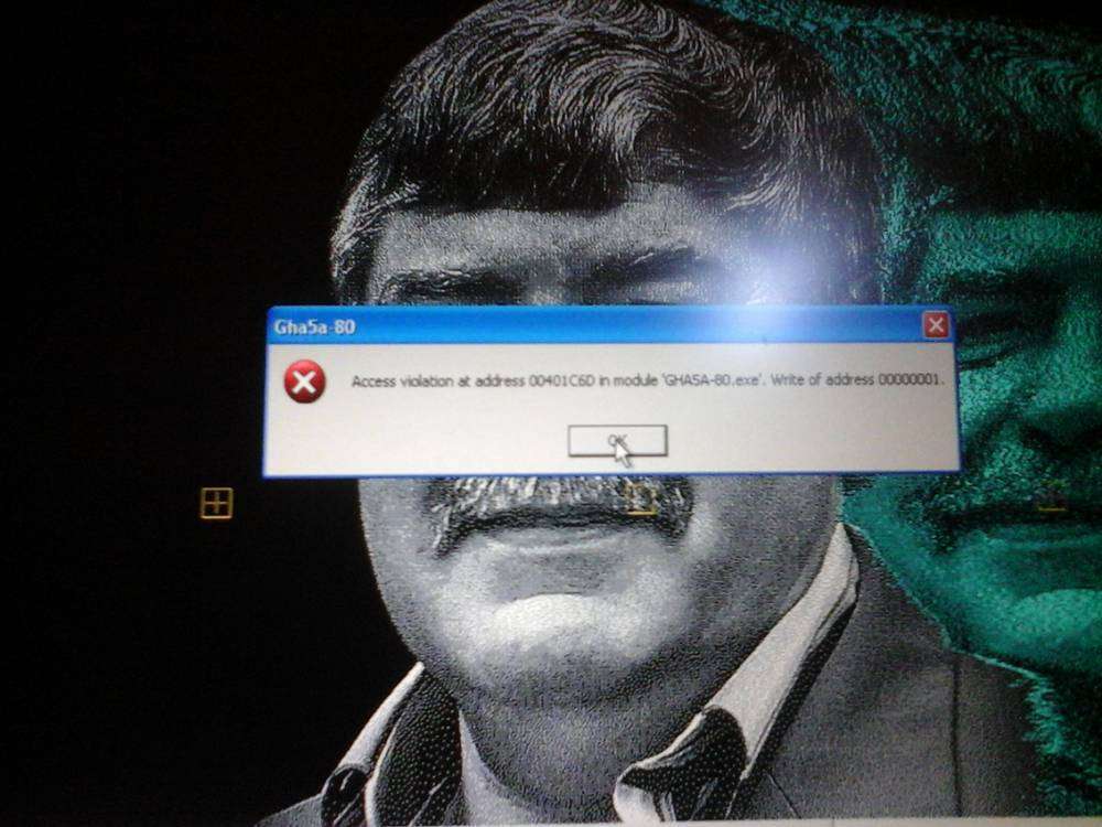

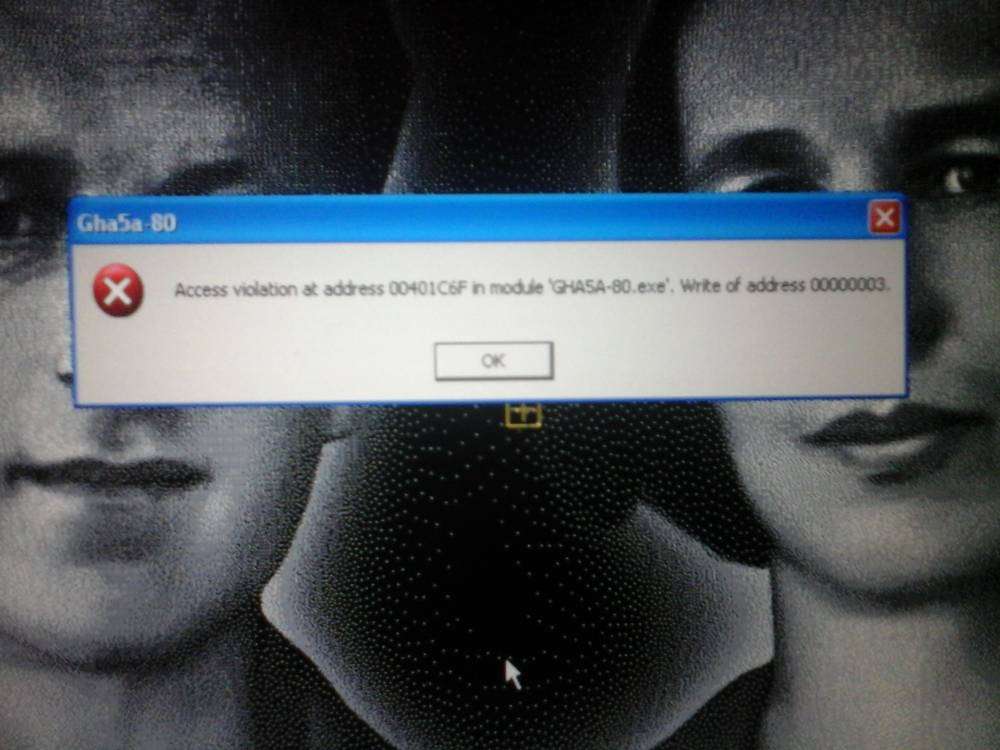

toljand опиши когда эта ошибка выскакивает.
пробиваю портрет в диффузии 68 двумя проходами.ошибка выскакивает  после выключения после первого прохода.в первом фото не дал включить второй проход(выскакивала эта ошибка).выключил станок поставил на другой камень,загрузил другой фаил,все пошло. на втором фото ошибка снова после первого прохода.на дал стартануть второй и пробил его нормально.
toljand переустанови прогу, но подозреваю что это может быть системная ошибка, придётся заняться системой. В практике такого не встречалось.
здравствуйте.вышел из строя станок. пробился портрет.выключил. затем включил для дальнейшей работы , двигатели при старте не запустились.программа показал что работа не завершена. выбрал новую работу порт почемуто стал 3.до этого был 1. фаил загружается, но геометрия не работает(не активна), разогрев иголки происходит мгновенно.если включить работу, то показывает время работы и завершения работы , но гравировку не начинает.программу переустонавливал.STEP SG-80
Проверьте соответствие номера портов в проге и диспетчере устройств. Думаю придётся  переустановить ОС

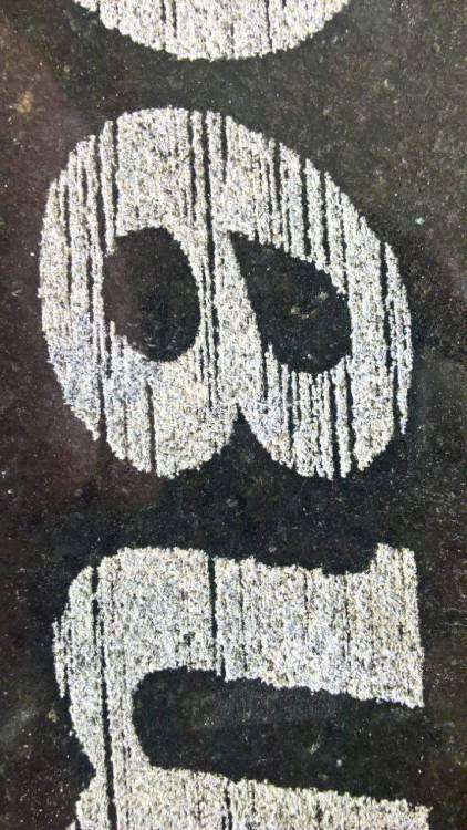

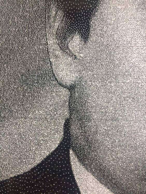

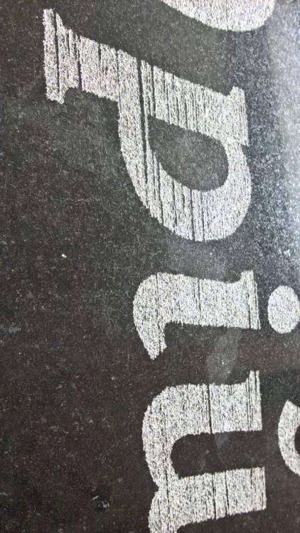

Все таки полосит , иногда норм пробивает, иногда дает полосы какие нибудь. Что делать?
фото спец крупное, чтоб можно было разглядеть)
Приветы.
 и еще, кто может скинуть инструкцию к станку??
Я извеняюсь, Куда девался сайт Степа. По тому адресу, в Беларуси,  теперь сайт Дятла. Александру дозвонится невозможно. А как представительство Степа в Ковеле? Связи тоже нет
Причина полос это износ направляющей втулки штока. Инструкцию отправил.
