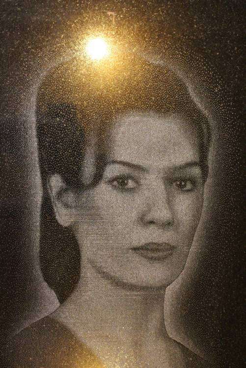

toljand Опубликовано 26 июля, 2018 Опубликовано 26 июля, 2018 здравствуйте. пробиваю портрет в диффузии разрешением 68 в два прохода. после первого прохода все хорошо, после второго полосит. так случалось уже много раз и именно на втором проходе
step Опубликовано 27 июля, 2018 Опубликовано 27 июля, 2018 Мой совет, использовать более вязкое масло для смазки штока. В летний период рекомендую всем.

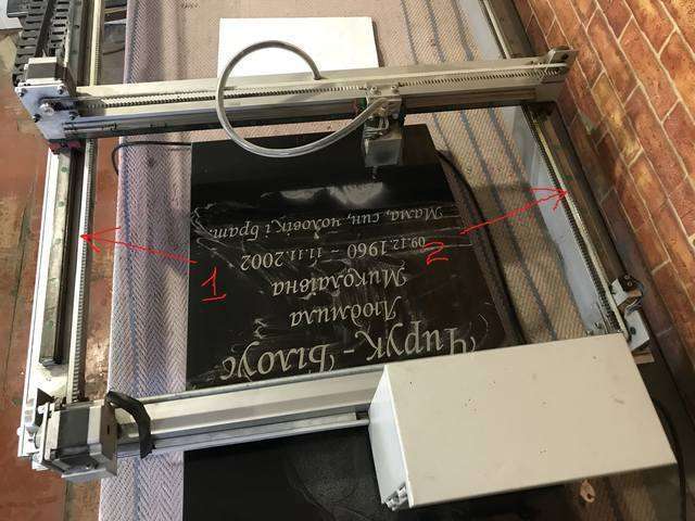

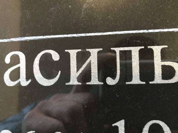

Envir Опубликовано 13 марта, 2019 Опубликовано 13 марта, 2019 Здравствуйте, нужна помощь у меня вот такие 3 проблемы: 1. Черные полосы - они появляются в средней или нижней части рабочего поля станка;2. Потемнение - появляется только при начале работы на первой или первых двух букв которые рисует станок (по звуку слышно что станок их слабее пробивает)3. Полосы между буквами - встречаются редко но регулярно в основном на мелком шрифте.
step Опубликовано 14 марта, 2019 Опубликовано 14 марта, 2019 @Envir Перед началом работы разогрев запускай два-три раза, видно низкая температура в помещении. Проверь одинаковое натяжение ремней по У от вала с шестернями до планки по Х.

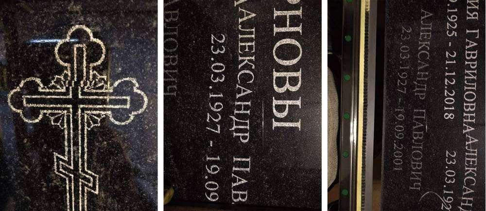

SergioFinn Опубликовано 15 марта, 2019 Опубликовано 15 марта, 2019 Доброго всем дня. Начались такие вот проблемы - смещение по оси Х. В прошлом году делал апгрейд - менял плату, блок питания, провода, ремни, втулку , шток и подшипники. Все ремни натянуты, станок зафиксирован и не скользит. Проверял на разных компах, все равно косячит. Может кто с таким сталкивался?
step Опубликовано 15 марта, 2019 Опубликовано 15 марта, 2019 @SergioFinn Менял плату на новую версию 5.6, с подключением через USB?
Envir Опубликовано 15 марта, 2019 Опубликовано 15 марта, 2019 В 14.03.2019 в 19:55, step сказал: @Envir Перед началом работы разогрев запускай два-три раза, видно низкая температура в помещении. Проверь одинаковое натяжение ремней по У от вала с шестернями до планки по Х. 2 и 3 проблема после разогрева станка и помещения пропали. А вот проблема 1 (черные полосы осталась). Проверил натяжение ремней то ремень 1 натянутый сильнее чем ремень 2. Причина черных полос в этом? Если да, то как натянуты их?
step Опубликовано 16 марта, 2019 Опубликовано 16 марта, 2019 Для того чтобы добиться одинаковой натяжки ремней надо ослабить их крепление к планке по Х. Выровнять натяжение и затянуть крепление.
SergioFinn Опубликовано 16 марта, 2019 Опубликовано 16 марта, 2019 22 часа назад, step сказал: @SergioFinn Менял плату на новую версию 5.6, с подключением через USB? Да, все так.
step Опубликовано 16 марта, 2019 Опубликовано 16 марта, 2019 @SergioFinn Замена драйверов. Детали в личку.

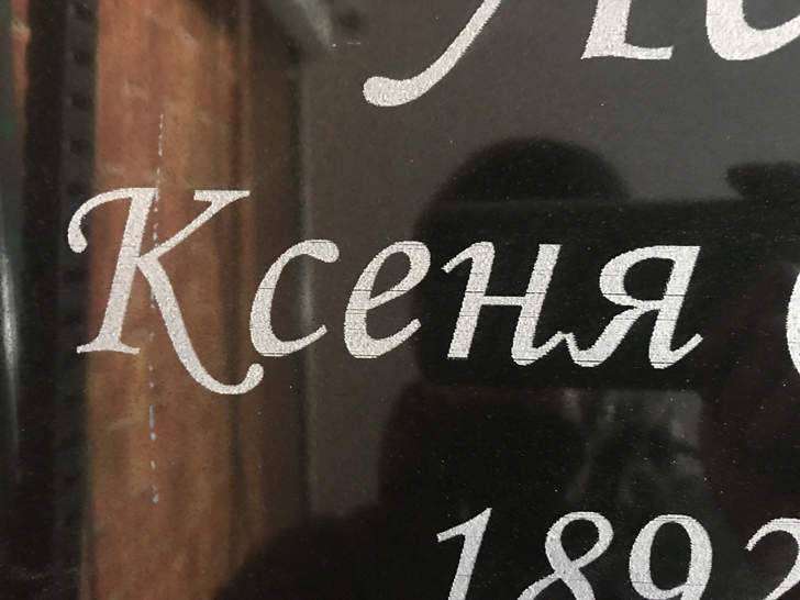

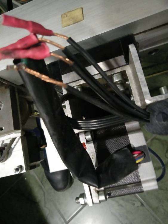

Валеха Опубликовано 26 октября, 2020 Автор Опубликовано 26 октября, 2020 (изменено) Подскажите где обычно ломаются провода которые в гибком рукаве? Заметил сбои в нижней части картинки.... Изменено 26 октября, 2020 пользователем Валеха
step Опубликовано 28 октября, 2020 Опубликовано 28 октября, 2020 @Валеха Если на станке стоит чёрный провод шлейфового типа, то с ним проблем не возникало. Скинь фото результата сбоя на вайбер или ватцап +375298028232.
Валеха Опубликовано 17 декабря, 2020 Автор Опубликовано 17 декабря, 2020 Всем привет, сегодня обнаружил в нашем станке проблему, и это не вина Степа, .........по сути - последнее время мой станок с номером то ли 2, то ли 3 (двойка перерисованная в три) начал давать сбои в нижней половинке рисунка, я и ремни и ролики винил в этом и все смазал и настроил и перетянул, а оно как сбоило так и сбоит, как сбоило - бывало строку рисовало на полтора два сантиметра в сторону, я спросил Степа за шлейф, он ответил что проблем с переломлением шлейфов небыло, а тут я сегодня решил сам перепроверить шлейф, и я обнаружил причину сбоев - оказалось что место пайки всех проводов в одном месте возле подвижного мотора, место спайки изолированно, НО сам черный провод имеет такое свойство изоляции которая уменьшилась на целых 2-3 сантиметра, представляете кабель с голыми проводами которые расположенные совсем рядом ? Такое я понял не только у меня, колеги , СРОЧНО устраните это, в противном случае будете шлифовать камень как я - каждый второй.......................................медальки не нужно. Можно водкой, колбасой, ну или путевку в Ебипет.
Валеха Опубликовано 17 декабря, 2020 Автор Опубликовано 17 декабря, 2020 3 часа назад, Валеха сказал: Всем привет, сегодня обнаружил в нашем станке проблему, и это не вина Степа, .........по сути - последнее время мой станок с номером то ли 2, то ли 3 (двойка перерисованная в три) начал давать сбои в нижней половинке рисунка, я и ремни и ролики винил в этом и все смазал и настроил и перетянул, а оно как сбоило так и сбоит, как сбоило - бывало строку рисовало на полтора два сантиметра в сторону, я спросил Степа за шлейф, он ответил что проблем с переломлением шлейфов небыло, а тут я сегодня решил сам перепроверить шлейф, и я обнаружил причину сбоев - оказалось что место пайки всех проводов в одном месте возле подвижного мотора, место спайки изолированно, НО сам черный провод имеет такое свойство изоляции которая уменьшилась на целых 2-3 сантиметра, представляете кабель с голыми проводами которые расположенные совсем рядом ? Такое я понял не только у меня, колеги , СРОЧНО устраните это, в противном случае будете шлифовать камень как я - каждый второй.......................................медальки не нужно. Можно водкой, колбасой, ну или путевку в Ебипет. 14.03.2019 в 19:55, step сказал: @Envir Перед началом работы разогрев запускай два-три раза, видно низкая температура в помещении. Проверь одинаковое натяжение ремней по У от вала с шестернями до планки по Х. Да, проблема номер 2 совсем не проблема, так у всех, низкая температура и пока станок нагреется пробивает слабо, нужно ставить в 2 прохода и выключать когда повторно прорисует слабо ударенные места. 1
step Опубликовано 17 декабря, 2020 Опубликовано 17 декабря, 2020 Да уж, не предсказуемое поведение пластика. Прям открытие (спасибо Валеха). Возьму на заметку для пользователей.
