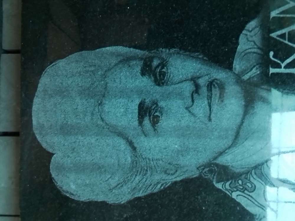

BiSer Опубликовано 22 декабря, 2023 Опубликовано 22 декабря, 2023 Привет всем. Подскажите , что такое могло случиться , откуда взялись эти полосы ?
