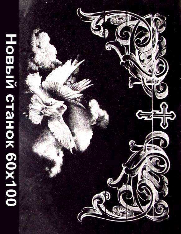

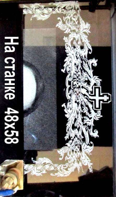

Gennadi Опубликовано 16 сентября, 2013 Опубликовано 16 сентября, 2013 СТЕП лучше не привыкать , а то уже надоело ковыряться и решать все самому , ладно кабель с концевиком заменить . Веришь не очень хочется проверять работу тригерра открыт он или закрыт , почему движок нагревается и через определенный период останавливается . Почему старый и новый станок не пробивает сложные эскизы , поставил новую операциооную систему , купил новый жесткий диск , просканировал его , пробил простой эскиз - нормально . Думал все пошло , да нет опять таже песня , хорошо рядом с кнопкой сидел , очередной камень спас от полировки. Завтра опять за старый станок возьмусь , частями буду бить.

Gennadi Опубликовано 17 сентября, 2013 Опубликовано 17 сентября, 2013 СТЕП хочу все-таки доделать одну работу и потом спокойно перебросить платы , без страха и риска . Вот еще работы со станка 48х58 , ремни и шестеренки в норме , пробег не большой . А на новом станке , эскиз тоже поплыл и потом через определенное время стал сильно греться движок и тормозить через определенные , причем почти равные интервалы ! Это заметно по черным полосам , пробелам . После замены жесткого диска и переустановки системы , рисунок с голубями прошел . А далее на следующий день только совсем один маленький крест на половину пробил и движок нагрелся за какие-то 15 мин и остановился и игла стала бить в одну линию! Но это уже второй вопрос .

Gennadi Опубликовано 17 сентября, 2013 Опубликовано 17 сентября, 2013 Во втором случае не проскакивает а просто перестает крутить и останавливается , отключаю . Заново запускаю через время , где било в строчку и сколько раз , во столько раз перескакивает ( черные строчки не пробитые ). Далее опять до следующего нагрева и остановки , и эти остановки через каждые 4-5 см. Этот период заметен на втором рисунке .
