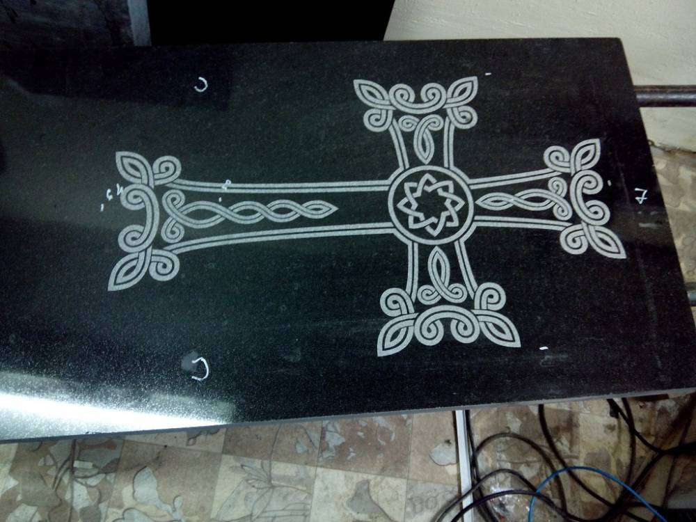

Lider Опубликовано 20 сентября, 2013 Опубликовано 20 сентября, 2013 станок не пробивает сложные эскизы Типа витиеватых орнаментов . Другой орнамент ставил на новом станке не обкатанном еще , тоже сдулся . Вот это достаточно сложный орнамент?
Валеха Опубликовано 20 сентября, 2013 Автор Опубликовано 20 сентября, 2013 Вот это достаточно сложный орнамент? Это для станка семочки, я дума для станка не имеет значения что бить. Я УЖЕ ТОЧНО ЗНАЮ что по горизонтали или шестерня проскальзывает, или ремень, другого там быть ничего не должно. Я сам мучился и сам себе не верил глядя на ремень и шестерни. А проблема именно в шестерни - она потихоньку изнашивается, становится меньше в диаметре и куцые зубы, в итоге зуб ремня не попадает в углубление (в свое) а попадает в соседнее. Имеем смещение рисунка на целый зуб. 1

Lider Опубликовано 27 сентября, 2013 Опубликовано 27 сентября, 2013 Извините за флуд, но удержаться не смог....у евреев крестов вообще нет)))) он попутал, символ бесконечности в центре армянского креста несколько напоминает звезду Давида
