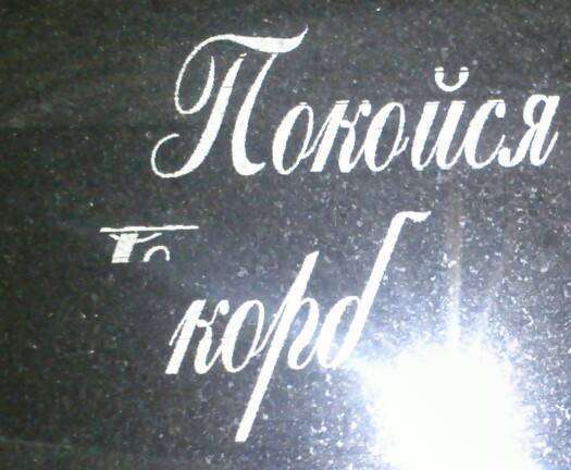

Павел Опубликовано 30 апреля, 2014 Опубликовано 30 апреля, 2014 После набивки дат, станок приступил к эпитафии, и там ему стало плохо. На заглавной букве С, стал набивать нечто, при этом переещаясь вверх-вниз-верх-вниз, пока не выключил. Файл нормальный. Теперь боюсь оставлять без присмотра.Что это могло быть?
step Опубликовано 30 апреля, 2014 Опубликовано 30 апреля, 2014 @Павел,просмотри разъём 5 на крепление проводов и на установку на плату.
Павел Опубликовано 2 мая, 2014 Опубликовано 2 мая, 2014 @Павел,просмотри разъём 5 на крепление проводов и на установку на плату. Все на месте, работает стабильно хорошо, как будто ничего не было.

SAD Опубликовано 20 мая, 2014 Опубликовано 20 мая, 2014 После набивки дат, станок приступил к эпитафии, и там ему стало плохо. На заглавной букве С, стал набивать нечто, при этом переещаясь вверх-вниз-верх-вниз, пока не выключил. Файл нормальный. Теперь боюсь оставлять без присмотра. Что это могло быть? Ремни сделай одинаковыми по натяжению, полосы на буквах - это плохо . Станок мог зацепиться или прокрутилось колесико, по которому ремень ходит.
Павел Опубликовано 24 мая, 2014 Опубликовано 24 мая, 2014 Ремни сделай одинаковыми по натяжению, полосы на буквах - это плохо . Станок мог зацепиться или прокрутилось колесико, по которому ремень ходит. про ремни - понятно, но тот "глюк" не связан с механикой, что-то с электроникой или программой было. После отключения пытался перезапустить, но чудил с позиционированием файла, в режиме перемещение выдавал неверное положение. В общем я программу удалил, и заново скинул с флэшки - все заработало как должно быть. С тех пор периодически удаляю и заново ставлю программу. И еще заметил, полосы появляются сразу после смазки направляющих, пока не прикатается - полосит. И попутный вопрос, какое масло допускается? купил для швейных машин немецкое - заметно жиже того, что прислали со станком, тем более лето. Боюсь не пойдет. Может машинное, какая вязкость?
BiSer Опубликовано 24 мая, 2014 Опубликовано 24 мая, 2014 @Павел, Step же писал , что нужно пользоваться автомобильным полусинтетическим.
Lider Опубликовано 24 мая, 2014 Опубликовано 24 мая, 2014 @Павел, программу переустанавливать не имеет никакого смысла при каждом запуске она создает и заменяет файл gha.ini, пытался перезапустить, но чудил с позиционированием файла, в режиме перемещение выдавал неверное положение. подобный глюк может наблюдаться в том случае если ты запустил программу и долгое время не обращаешься к станку, поэтому если открыл программу, то запускай станок. Проверить на наличие подобного глюка перед запуском гравировки можно отправив станок по геометрии в центр, если станок пришел без ошибок, то смело запускай гравировку, если нет то выключи станок на несколько минут. И еще заметил, полосы появляются сразу после смазки направляющих, пока не прикатается - полосит. скорее всего тебе надо смазать каретки (может быть промыть) И попутный вопрос, какое масло допускается? да простит меня step, но разницы между индустриальным маслом (в комплекте), и полусинтетикой я не заметил, может быть из за того что у меня станок эксплуатируется в помещении с примерно постоянной температурой. Главное чаще смазывать
Павел Опубликовано 26 мая, 2014 Опубликовано 26 мая, 2014 Каждую гравировку я проверяю в режиме "геометрия",иногда и в режиме "перемещение" (полезная для меня функция). Тот случай не был исключением, проверил геометрию = все рОвно. И глюк появился только в конце работы, на эпитафии. Я прервал гравировку, и решил ее перезапустить. НО при последующих аварийных запусках, станок шел совсем в другие координаты.Создал новый файл, в режиме геометрия также были ошибки, не верно определял размеры файла и как следствие перемещался совсем в другие координаты. Исправил только удалением и новой установкой программы. Поэтому смысл в переустановке программы имел место быть. Про масло спасибо за напоминание, помню, что писали уже, но найти не мог. Каретки промыть наверное точно нужно, заодно натяну ремни.
step Опубликовано 27 мая, 2014 Опубликовано 27 мая, 2014 Я прервал гравировку, и решил ее перезапустить. НО при последующих аварийных запусках, станок шел совсем в другие координаты. если гравировку прервать закрытием программы, то станок не запомнит координаты, считая что это ваше решение, а не аварийная остановка.Запомнит только при отключении питания от станка.
Павел Опубликовано 27 мая, 2014 Опубликовано 27 мая, 2014 если гравировку прервать закрытием программы, то станок не запомнит координаты, считая что это ваше решение, а не аварийная остановка.Запомнит только при отключении питания от станка. перед первым запуском изучил правила прерывания работы с последующим продолжением, отключал именно от питания.
