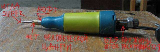

a-revus Опубликовано 30 декабря, 2011 Опубликовано 30 декабря, 2011 Я все со своим Gison, Скажите, найдутся желающие приобрести пневматические ударные гравировальные машинки, если цена будет не больше электрических? http://www.gison.com/product/P0000000383-A...-Housing%29.htm http://www.gison.com/product/P0000000384-A...-Housing%29.htm Есть ли в пневматических ударных гравировальных машинках регулировка частоты удара ???? попытаюсь объяснить пожелания на глупом примере: мой пневмомолоток бъёт так - рррррррр-рррр-рррр-ас. меняется только мягкость или жёсткостьт удара, которая зависит от силы подачи воздуха. а мне нужен такой удар - рас..........рас..........рас...рас...рас..рас..рррррррр-рррр-рррр-ас. в целом эл. машинка хороша, но есть нюансы. при длительной работе несколько греется.
mrmeskys Опубликовано 31 декабря, 2011 Опубликовано 31 декабря, 2011 Частота удара к сожалению не изменяется - некуда диод впаять... Частота удара на порядок выше, чем на электрических гравировальных машинках представленных на рынке.Относительно "армавирской"машинки - на новых, цангу уже поменяли (сделали зажим болтиком), и производитель в дальнейшем, учтет Ваши замечания.
p@n Опубликовано 31 декабря, 2011 Опубликовано 31 декабря, 2011 Вот где "люфт". Я на шток узкий скотч намотал и маслом от машинки для стрижки волос помазал, стало лучше, ну и пружину под шток то ж поставил, а так машинка хорошая.
Акула Опубликовано 31 декабря, 2011 Опубликовано 31 декабря, 2011 Чтобы люфт долго не образовывался,втулка рабочего стержня должна быть из бронзы,а стержень из хорошей инструментальной стали.Если греется,значит количество витков обмотки не соответствует напряжению питания.Латр поможет.

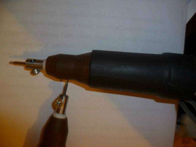

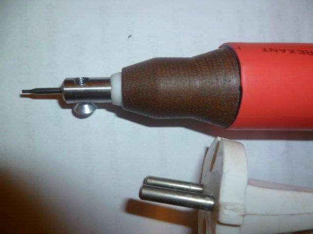

bogskul Опубликовано 5 июня, 2012 Опубликовано 5 июня, 2012 Работал такой 4 года, замечаний нет, отличная машинка! Приветствую вас! Я сам из украины и как вы знаете у нас очень много художников которые бьют портреты на памятники и выбирают машинку только украинскую (это не пиар а факты) так как она для гравировки идеальна на данный момент из всех какие есть на рынке. фирма не раскручена в украине и зарубежом так делают не много около 100 штук в месяц но качественные к тому же есть на них гарантия,поставляются как мне известно малыми партиями в польшу,россию,грузию и в основном по украине . если кому интересно могу переслать стоимость её 90 долларов... это около 2600 + ваша доставка...есть их официальный сайт этой фирмы я не помню адрес но вроде как он на реставрации! если кого заинтересовало пишите!
Joint Опубликовано 5 июня, 2012 Опубликовано 5 июня, 2012 3 года уже работаю украинской машинкой и нет никаких проблем, доволен. Стоит сейчас она у нас 500 грн.\2000 рублей.

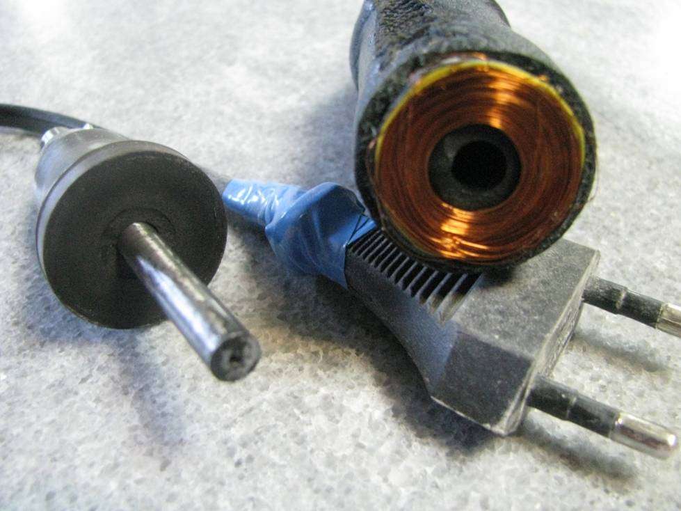

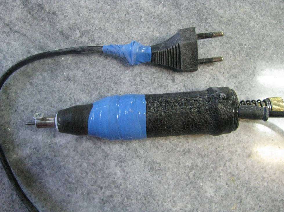

ирин@ Опубликовано 4 июля, 2013 Опубликовано 4 июля, 2013 Моя забинтованая машинка после двух месяцев работы, скажем прямо, выглядит не айс.....развалилась прямо в руках((( Хочется производителям этих машинок посоветовать, брать катушку, на которую наматывается обмотка, из более прочного пластика. Эта от вибрации лопнула. Да и провод дрянь....
ирин@ Опубликовано 13 июля, 2013 Опубликовано 13 июля, 2013 Я ей поработала месяц.Цветочки, листики, пейзажи....для этого она годиться, для текстов слабовата. Первым делом отломился провод в переключателе, отом отпал от вилки....всё это, конечно мелочи (попровимые), но отвлекаться на них не хочется. И как вывод: второй раз я бы такую не купила.
