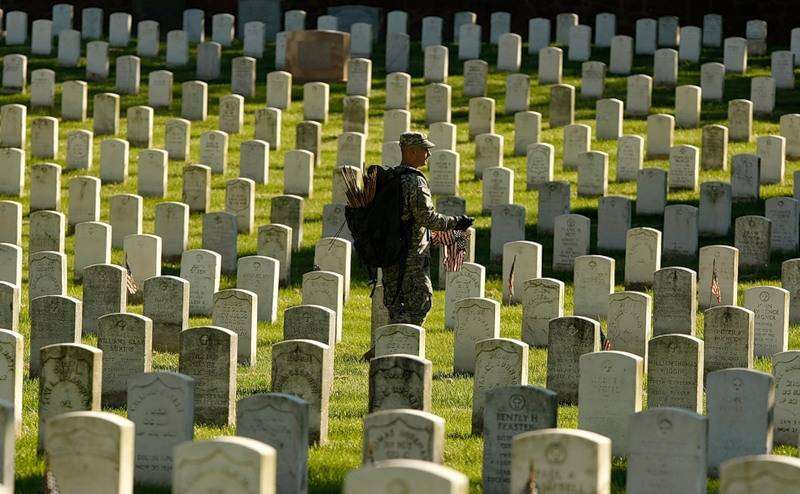

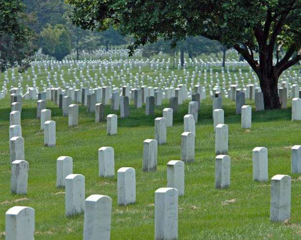

mrmeskys Опубликовано 1 ноября, 2013 Опубликовано 1 ноября, 2013 Очень верно сказано... Эра ударников на заходе, лазеры заменят ударники, так как лазеры дешевле, быстрее и качественнее. Если Вы следите за развитием гравировки в мире, то например в США 90% портретов на камне гравируют лазером. Вы хотя бы видели американские кладбища? Там портретов на памятниках - 0,01 %. Возможно их и делают лазерными станками.

Руслан Опубликовано 1 ноября, 2013 Опубликовано 1 ноября, 2013 перенимая опыт у зарубежных коллег и внося свою лепту в лазерную гравировку камня Опыт зарубежных коллег в виде фотографий ))))))))))))) Но на этом кладбище я нашел и работы сделанные руками. Правда их было всего несколько... Поболтав с смотрителем я выяснил что портреты делает девушка ,она работает в придорожном мотеле уборщицей. Сама с России. Хотя для него что Россия ,что Украина-все равно)))) Это для тех кто собрался за длинным рублем информация))) Вот еще работы,но мне показалось другого мастера... Зашел в одну контору. Спрашиваю чем гравируете.Равнодушно махнули в сторону комнаты"лазером" Туда не пустили,но буклет я успел клацнуть.
