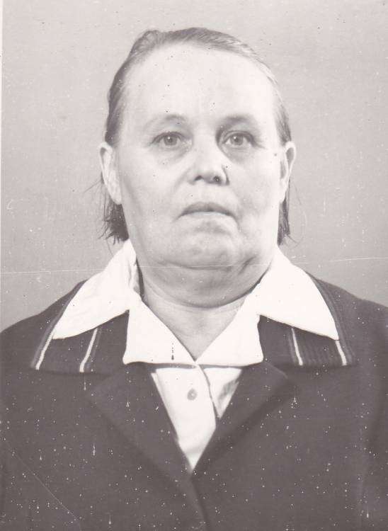

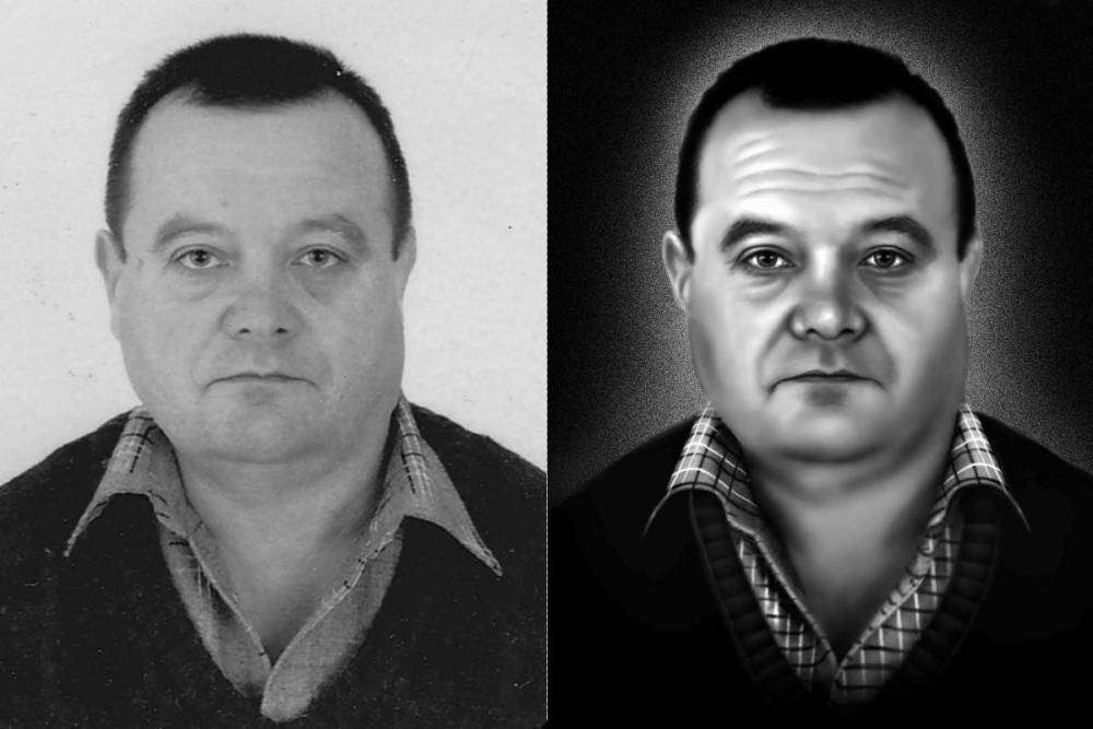

Денис Подзигун Опубликовано 27 ноября, 2013 Автор Опубликовано 27 ноября, 2013 То есть ты 2,5 года делаешь такую ретушь? Тогда тебе совет такой нужен: ещё давненько тут кто-то сказал (примерно так) пока вы будите надеяться на ручную доводку, результата в ретуши не будет И не там ты примеры для подражания ищешь. Больше пробуй свою ретушь на камне. Если нет станка рядом, ты не научишься. Большое спасибо за дельный совет! Всем привет! Вот ещё одна ретушь!
dollysky Опубликовано 27 ноября, 2013 Опубликовано 27 ноября, 2013 Всем привет! Вот ещё одна ретушь! все очень плохо, Денис!
Денис Подзигун Опубликовано 27 ноября, 2013 Автор Опубликовано 27 ноября, 2013 Спасибо! Наверное это не моё! Пора бросать!
dollysky Опубликовано 27 ноября, 2013 Опубликовано 27 ноября, 2013 Пора бросать размазывать. Детали уплыли, сходство пропало, зато кожа гладкая как попа младенца. Так не надо

BOR Опубликовано 27 ноября, 2013 Опубликовано 27 ноября, 2013 Бросать не надо, получится. Сравнивай постоянно с оригеналом Не стремись чтоб получилась такая ретушь как у dollysky. Ни у тебя ни у меня так не получится ,У неё шикарная, идеальная ретуш для продажи. Заказчики ретуши такой ее и видят.. Для себя на габро так не надо прорисовывать и чистить. Надо грамотно вывести уровни, почистить, выделить отдельные детали , дать резкости и работай только острыми иглами. ...

Денис Подзигун Опубликовано 27 ноября, 2013 Автор Опубликовано 27 ноября, 2013 Вот следующий портрет! Сегодня отретуширую и выложу!Буду очень стараться!
Руслан Опубликовано 27 ноября, 2013 Опубликовано 27 ноября, 2013 Лучше старайся не очень-тогда многое не испортишь...
Ellis Опубликовано 28 ноября, 2013 Опубликовано 28 ноября, 2013 Полностью согласна с Русланом. Не нужно рисовать. В какой-то теме ВОR доходчиво расказал, кАк нужно делать: уровни, осветлитель-затемнитель и пара фильтров, ВСЁ! Нужно только тени-свет усилить (БЕЗ ФАНАТИЗМА только), чтоб добиться определенного контраста и четкости в отдельных деталях (глаза, нос, рот, уши). И раз уж ты делаешь ретушь под станок, то не надо оставлять для себя поле деятельности для ручной доработки, нужно добиваться как раз результата на камне без последующей доработки. Удачи! Последняя фотка для ретуши отличная, надеюсь справишься лучшеКстати, последняя ретушь твоя по-мне так слишком темная, схожесть потеряна, и лицо, я думаю, сольётся с фоном, я бы ореол гораздо светлее сделала
Абилхаир Опубликовано 28 ноября, 2013 Опубликовано 28 ноября, 2013 снова увлекаешься...в созданном документе поставь две фотки параллельно, оригинал и обрабатываемую... прищуривай глаз, сразу будешь видеть тоновую разницу.. или отходи от монитора на 2 или 3 шага назад.да и потом здесь нужно обрабатывать так, чтоб в грэйве или панограв и др.(программа от того или иного станка) фото смотрелось в точечном режиме грамотно.Т.е если ты даже хорошо отшопишь, не факт что (например) в грейве фото будет смотреться идеально. Я несколько раз подгоняю фото в фотошопе для грейва.И идеальная фотка в грейве, почему-то уже в фотошопе становиться не очень ( и на выставку фотографов уже точно не пойдет)))... )Поэтому, то что ты нам выкладываешь и мы тебя поправляем в тоновом отношении, особого смысла оно не имеет.. нужна здесь только практика.. комп и станок.. и подгонять разницуфотошопа и грейва...

dollysky Опубликовано 28 ноября, 2013 Опубликовано 28 ноября, 2013 Денис Подзигунхорошая ретушь эта та, которая на камне хорошая. По-другому никак! Ну и человек на себя должен быть похожим после ретуши.
