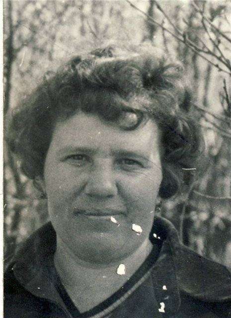

WERTY Опубликовано 26 сентября, 2010 Опубликовано 26 сентября, 2010 Портрет (МОЛЯВИНА) и фото . Чесно говоря я не сразу понял, что это одна и таже женщина или что она делалась именно с этой фотки.Мне нравяться портреты без фона, но здесь.... Во-первых, волосы - на фото они темные, а на потрете - блондинка и форму прически изменил. Во- вторых, все лицо пересветлил. Прости если чем обидел, но что есть, то есть. Желаю удачи терпения и лучших результатов в нашем не легком деле! Держи кордан и не снимай перчатки.

WERTY Опубликовано 26 сентября, 2010 Опубликовано 26 сентября, 2010 А че, похож. действительно растешь! Прическу заказщик просил исправить?Еще пару советов:1) в некоторых местах складки(объемы,ямки), судя по исходнику немешало б сгладить, по светлее.2) Плечи продлить и бюст по ниже - место же позволяет.

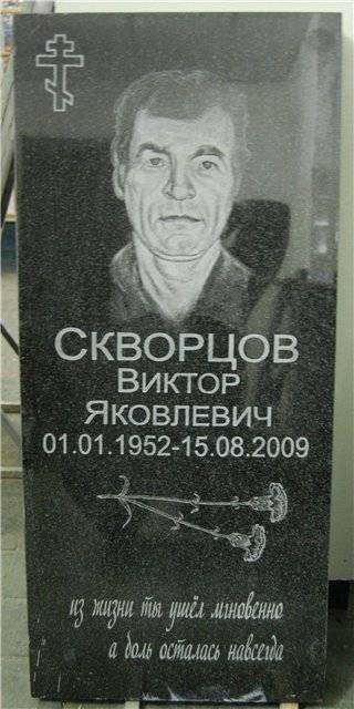

vadim Опубликовано 26 сентября, 2010 Автор Опубликовано 26 сентября, 2010 хотелось бы критикипричёску заказчики попросили поменятьпортрет Скворцова не приняли
Alexey Опубликовано 26 сентября, 2010 Опубликовано 26 сентября, 2010 хотелось бы критики Вадим попробуй для ФИО использовать шрифт Times New Romans
WERTY Опубликовано 26 сентября, 2010 Опубликовано 26 сентября, 2010 хотелось бы критикипричёску заказчики попросили поменять портрет Скворцова не приняли Волосы надо было делать как есть, было б больше сходства. Если ты подсветлишь складки как на фото, и зрительно сравнивай по участкам все детали, можно аспорить отказ. Прическа тоже очень влияет на характер. А шрифт можно и что-то из Bodoni...

Манюня Опубликовано 6 октября, 2010 Опубликовано 6 октября, 2010 1.Сильно опустил плечи, из-за этого поза получилась напряженной2.Переврал линию подбородка3.Жесткий взгляд и улыбка.. У бабульки на портрете все черты намного мягче)Ну и так далее..) пересветлил волосы, не проработал руку, портрет сместил вправо..
Галюня Опубликовано 6 октября, 2010 Опубликовано 6 октября, 2010 Вадим!! Когда переводишь портрет, не увлекайся мелкими незначительными деталями.(а то запутаешься в чёрточках) .Или делай две копии..(как учил Колесо) ..одна по которой ты переносишь, пусть так и остаётся по верхам прикреплённой на скотч до завершения портрета..Чтоб почаще сравнивать , по линиям чё и зачем ты перевёл..и не пропустил ли чего..А вторая увеличеная копия рядом на одном уровне с портретом..Почаще отходи подальше от памятника и сравнивай с оригиналам..вообще тебе лучше делать в вертикальном положении..чтобы отошёл, сравнил.отошёл , прищурился , сравнил...Я всегда поправляю в вертикальном положении..(хотя долбаю портреты более 15 лет)..Если видишь, что что-то не то, а найти не можешь..Возьми зеркало и посмотри на портет (с прикреплённым на одном уровне оригиналом) в отражение..Сразу же увидишь чё у тебя не так и где нужно подправить! Успехов и удачи..Если чё спрашивай не стесняйся , с радостью поделюсь своим опытом..ps.скоро начну заниматься (по окончании сезона) аэрографией..уже заказчики звонят..так что расчитываю на твою помощь в этом деле..(я то в этом новичок на твоём фоне)

a-revus Опубликовано 9 октября, 2010 Опубликовано 9 октября, 2010 хотелось бы критикипричёску заказчики попросили поменять портрет Скворцова не приняли Вадим,камень не бумага,ластиком не вытрешь, избегай любых /поменять/ переноси на камень только то,что видишь на фото, и проблем с/неприняли/ поубавиться. А если уж клиенту неймётся, отправляй их в фотоателье
