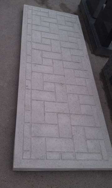

вот для таких плит уже тоже продаем формы. Эта плита точно такого же размера, как и с вырезом по размеру, дополнение, когда нужно закрыть полностью могилу или не нужна гробничка
и совсем новая плита, ее толщина 100мм верхняя часть под тумбу 700мм

Вообще можем под что угодно сделать формы. Да и плиты сплошные продаем так же и для обустройстав дорожек. Гораздо удобнее, чем возиться с укладкой плитки. Эту просто на песочек положил и все, дорожка готова.

, плита весит примерно 140 кг. Обычно двое ставят. Но рабочие у меня довольно крепкие.
