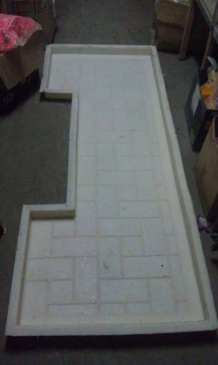

vaz Опубликовано 9 декабря, 2015 Автор Опубликовано 9 декабря, 2015 вот такая стандартная форма размером 1900*700 или 1900*600 - сейчас 25000 руб за штуку. Полиуретан. Сотни отливок с одной формы.форма для сплошной плиты - 27000 кому интересно, продаем оптом и сами бетонные плиты по цене в декабре 2900 рублей за комплект (2 штуки)
vaz Опубликовано 13 декабря, 2015 Автор Опубликовано 13 декабря, 2015 может прежде чем писать прочитать выше ? Есть фото форм и цены на них здесь же.

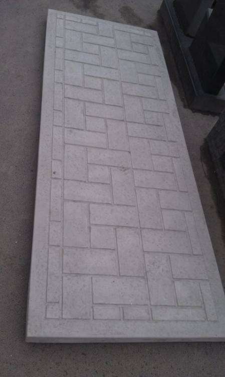

а007 Опубликовано 3 января, 2016 Опубликовано 3 января, 2016 Посмотрел фото бетонной плиты - вся плита в пятнах, похоже "отработку" автомасла тоже используете?
vaz Опубликовано 3 января, 2016 Автор Опубликовано 3 января, 2016 @а007, приезжай посмотришь что за пятна и чем пользуемся а еще лучше, покупай сейчас плиты, по бросовой цене продаем зимой ((
