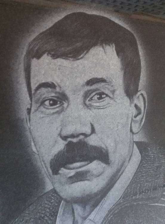

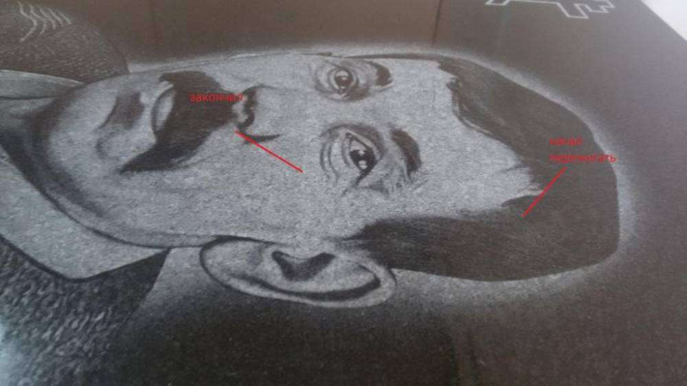

Lexa Опубликовано 26 апреля, 2016 Опубликовано 26 апреля, 2016 Сделали второй памятник после 2,5 месячного ремонта станка и опять он нас подвел... При печати фото как бы увеличил мощность, тем самым пережег весь лоб до середины носа... стер все морщины... Если честно то просто руки опускаются от такой "надежности" станка. С таким косяком камень не отдашь, его прекрасно видно. Как убрать эту грань? Мы реально боимся печатать новые заказы... В инструкции станка написано черным по белому, что: Цитата Рекомендуется использовать стабилизатор для работы на станке мощностью не менее 2 кВт! В Москве, когда забирали станок и проходили обучени, еще спросили что покупать, там стоит Ресанта, говорят ну берите такой же. Мы взяли 5 кВт-ную ресанту. Теперь выясняется что это совсем не то и проблемы у нас из-за того что, купили говенный стабилизатор. Так почему сразу не сказать что даже не думайте покупать ничего кроме стабилизаторов с двойным преобразованием. На сколько должно быть не стабильным напряжение? После нашей ресанты мерим тестером (дешевым китайским) - показывает 220. (в розетке 236). Делать нам конечно нечего, купим мы другой стабилизатор. Но если плоблема повторится?

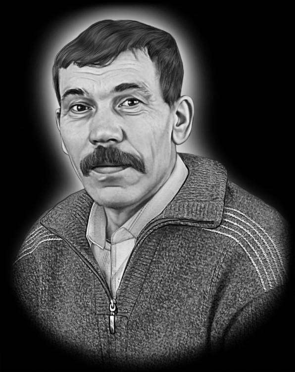

Lexa Опубликовано 26 апреля, 2016 Опубликовано 26 апреля, 2016 Вот еще один ракурс. И сама ретушь. при печати фото. Качество ужато, не дает мне как новичку вставлять файлы большого размера. Тона вот еще станок передает странно. Не знаем фича это или бага. Как бы это объяснить... Пипеткой в фотошопе, на лбу например тыкаешь, в градации от 0 (темное) до 100 (светлое) показывает 76-80, тоесть не совсем белое, Темные тона, с индексом 75-80 вообще не видно. (волосы например и усы). Мощнее делать - пережжот светлое. По ореолу видно, что на камне он меньше чем на ретуши, то есть темные тона не видно. Тень на подбородке, на ретуши и так светлая - на камне там вообще темно. Так должно быть? Сумбурно конечно, не знаю понятно объяснил нет...
sintex Опубликовано 26 апреля, 2016 Опубликовано 26 апреля, 2016 Визуально проблема заключается именно в перепаде напряжения, такое бывает, если стабилизатор не справляется с резкими перепадами в сети. Если на камне выскочил такой брак, то его можно убрать, для этого нужно сделать повторный проход, при котором поднять мощность на 0,1%.
Lexa Опубликовано 26 апреля, 2016 Опубликовано 26 апреля, 2016 Если прибавить мощность, он все лицо выжжет, останутся глаза и нос. Ни объема. ни морщин ничего. Это не выход. Камень сдвинули. Каким то образом можно убрать этот косяк? Не знаю.. затереть, замазать, вытравить, отбить...
sintex Опубликовано 26 апреля, 2016 Опубликовано 26 апреля, 2016 Если перебелили изображение, то естественно ещё большее увеличение мощности ухудшит картину. Ручник спицами такое сможет поправить.
Lexa Опубликовано 26 апреля, 2016 Опубликовано 26 апреля, 2016 Выжженный лоб еще не так видно на фото он покрашен. Без краски там вообще "леопардовость" камня... Мы поначалу думали закрасим... А вот и не угадали... Цитата Визуально проблема заключается именно в перепаде напряжения, такое бывает, если стабилизатор не справляется с резкими перепадами в сети. Какой должен быть перепад? Я вот думаю, может и ошибаюсь конечно, но перепады в сети, если они есть - обычно кратковременные. Например сварка, тут же лоб печатался прилично по времени, минут 15-20. Это что за перепад такой? Какое напряжение в розетке при этом должно быть? Мы поставим вольтметр чтоб мониторить. Потом все хорошо. Есть еще версии? Может еще что-то влиять? Давайте добъемся стабильной работы. Думаю никаким потенциальным покупателям супер станка такое не надо... Тестовый глаз он на портретной плитке отлично печатает, не придраться. А вот камни портить через один очень дорого.
