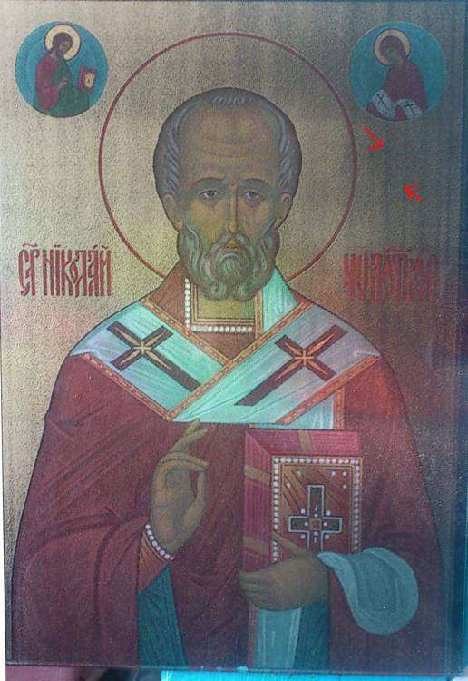

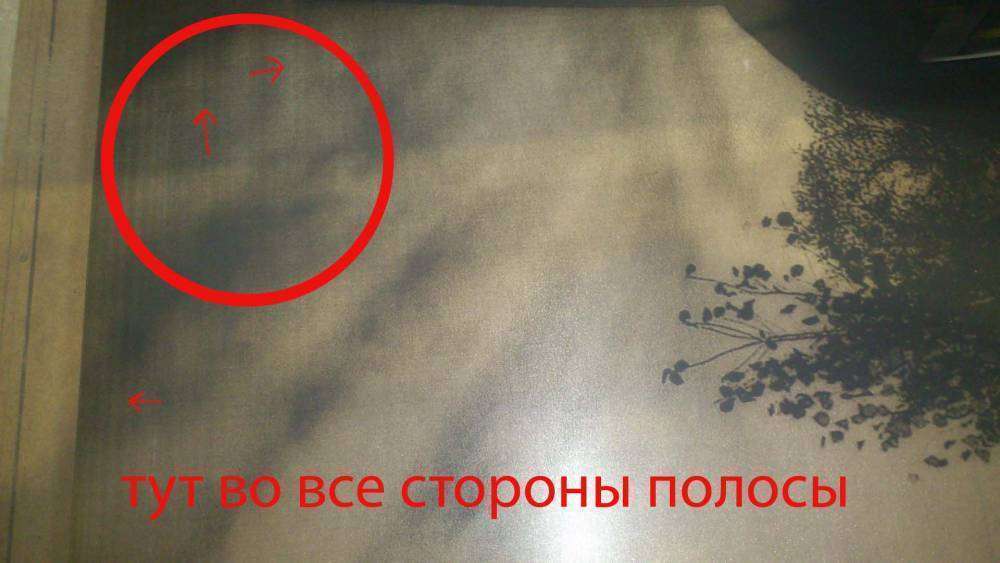

c0nfess0r Опубликовано 5 ноября, 2016 Опубликовано 5 ноября, 2016 Доброе время суток форумчане !!! Столкнулся с новой проблемой лазера , при гравировке делает вертикальные полосы , раньше были только при больших скоростях на краях рабочего поля , сейчас по всей длине . сперва помагало уменьшение скорости , сейчас уже даже это не помагает , что это может быть . может кто сталкивался ?

Bugz Опубликовано 16 ноября, 2016 Опубликовано 16 ноября, 2016 Ребята вообщем все норм. все настроили. сегодня уже памятник напечатали. Спасибо огромное техподдержке. И отдельное спасибо Яше. Выставили по лазерному уровню станину и сделали юстировку. Полосы пропали.
