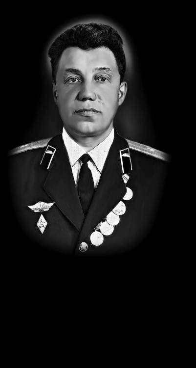

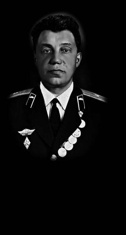

не подскажите почему в engrave изображение открывается всегда намного темнее , чем в фотошопе?
чтоб картинка в грейве открылась более менее в фотошопе её приходится ооочень сильно осветлять.
вот например
post-6643-0-30575500-1406627980_thumb.jp
post-6643-0-97672300-1406627987_thumb.jp

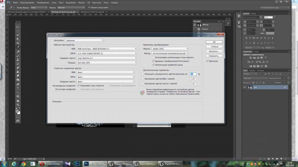

в фотошопе профиль цветовой у вас какой?
Dot Gain 20% или Dot Gain 25% поставьте для серого
вот такой стоял
post-6643-0-77098800-1406640004_thumb.jp
используй sGray. перевод изображения из режима индексированных цветов в градации серого без потери оттенков, а также нет потери оттенков при переводе sGray <--> sRGB.

Настройки PS ничем не помогут. А всё потому что формат вывода на экран изображения в Engrave сильно отличается от формата PS. Сами посмотрите чем:
Скрин из engrave наложен поверх изображения psd в формате grayscale 101,6dpi
