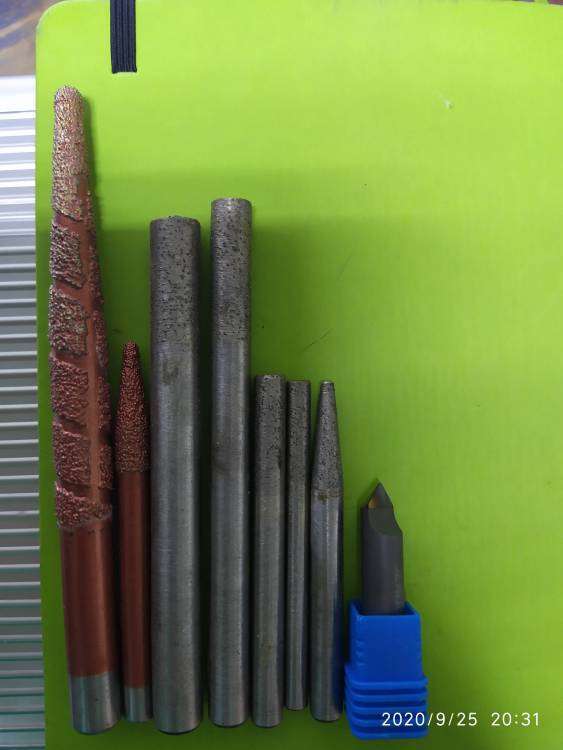

Газинур Опубликовано 25 сентября, 2020 Опубликовано 25 сентября, 2020 Всем привет! Ребята, не кидайтесь тапками . Я пока в этом чайник. Купил фрезер, 3,2 кВт. 24000об., все есть. Только запутался с фрезами, какие для чего, какими что можно резать. Читаю форум и никак. Пока не лезу в дебри. Подскажите для примера, хотя бы приблизительно, какими фрезами делать паспорта ? Работаю с полевским мрамором, карельским гранитом. Гранит делал по видеоуроку поликристалом 90град заходил со смещением, снаружи, попутное врезание. Вроде получилось, но долго 7часов. (для первого раза не критично, учусь). А вот мрамор, есть ли способ сделать паспорт побысрее, какой нибудь фрезой по средней линии? Какую фрезу лучше использовать и какие фрезы на сколько по z можно врезать за 1 проход? Поделитесь хоть какой нибудь информацией. Понимаю, что приблезительно, каждый подстраивается, но есть же среднии параметры например для поликристалов, спеченых, напыленок... Кому не трудно, поделитесь инфой с новичком. Буду очень благодарен. Вот такие фрезы пока есть.
kalistratoff Опубликовано 25 сентября, 2020 Автор Опубликовано 25 сентября, 2020 @Газинур по мрамору купи сверло по кафелю пёрышко, чтоб хвостовик был под цангу 6мм диаметром 8-10-12 и радуйся, а эти у тебя - красная для 3Д мрамор,остальные по граниту ну и поликристал для гранита.
