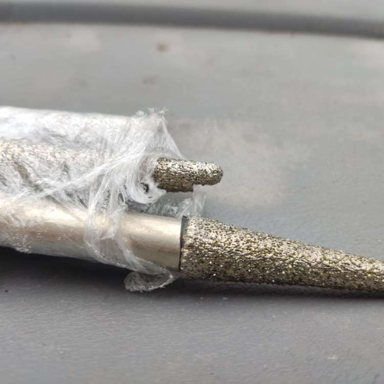

Хапнул новинку, попробовать, но не на чем, фрезер несколько обиделся:dontknow::lol:
Красивые и алмазов прям горсть:aag::good:
По мрамору таскаете ?
Я такие только на мрамор или если небольшое снятие то гранит.В основном принцип идёт черновая спечёная потом вакуумная чистит.
А так и зернистость маленькая,соответсвенно обработка чище.Как бы полировать не начали.

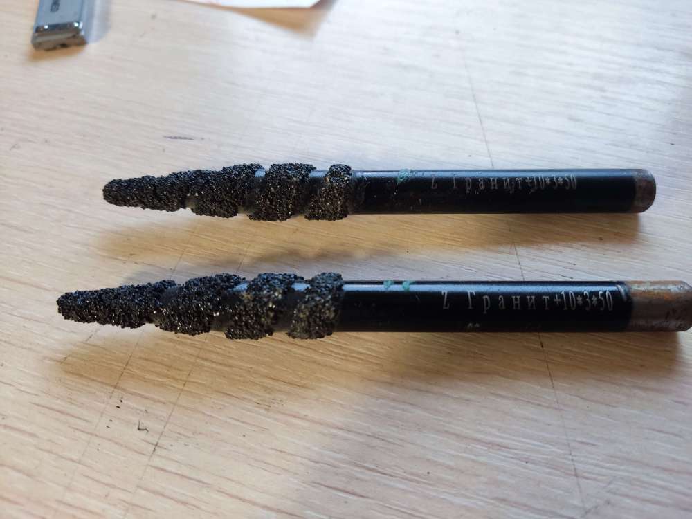

В основном у меня такие в ходу.В основном работаю с гранитами.

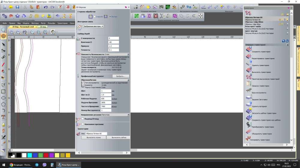

Хотел узнать у более опытные.Какие значения ставите на наклонное врезание при обрезке.Постоянно выскакивает то 4 врезание не можем сделать то 10.Фиг пойми что ей надо.
Ну, не стоит, нужно брать и вводить в эксплуатацию, экономить и время и ресурс оборудования:good:
Хотел спросить?На каком станке работаете ?
3 минуты назад, РМА сказал:
Врезание при обрезке не производится:aag: Опускание фрезы до уровня очередного прохода выставляется с обычной прямой вертикальной подачей на скорости холостых перемещений, при этом траектория строится с заходом фрезы ВНЕ контуров заготовки, то-есть самого по себе вертикального врезания нет-заход инструмента происходит с торца:dontknow:

image.thumb.jpg.13bc8c182f25b7d0914243e691e263fb.jpg1.thumb.jpg.2ddd8c3c6d13244e26431583c261ca10.jpg
Во
26 минут назад, zelenok сказал:
Подшипники проблема? Да их по моему море разливанное, хоть попом кушай по три копейки за пучёк, в общем-то как и было:hmm:
image.thumb.jpg.13bc8c182f25b7d0914243e691e263fb.jpg1.thumb.jpg.2ddd8c3c6d13244e26431583c261ca10.jpg👌🏻Спасибо за наводку буду пробовать.Кстати а что со станком говорили что он обиделся.Я ещё спросил всмысле сломался.

К слову сейчас делаю выборку конусный фрезой 3 мм крест.Кому будет нужно в этой теме на таких подачах по началу фреза подвизгивает но потом работает чётко.278AE2EA-A988-4548-B793-370BBCE25460.thumb.jpeg.2e1ddb1d201fa8f08a9eeb81c5e1cee7.jpeg
