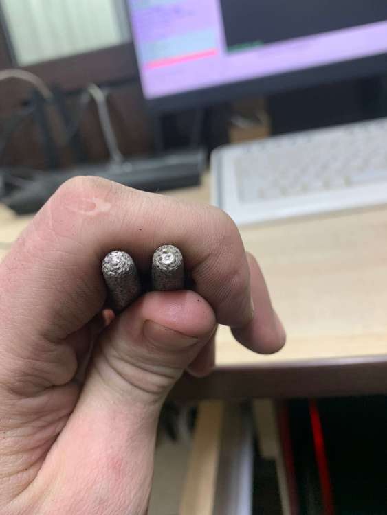

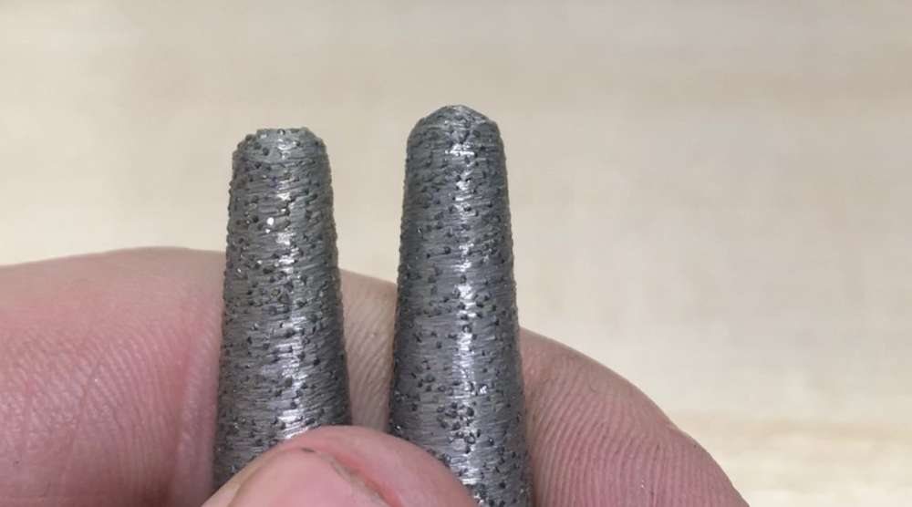

@РМА там в серёдке у сколовшейся не железяка торчит? непонятно:hmm:Эта фреза вроде не тёрла, но место где потерялся кристаллик зализало, а соседние не вскрылись-загадочно выглядит, как будто ей чиркнули пару раз и всё:hmm:Надо вскрыть об шарожку прям в шпинделе и поглядеть, нужно попытаться подобную форму у носа оставить. Ну или чиркнуть об шарожку и запустить-завизжит значить рассматривать её более пристально но потом:aag:
Вообще у таких спечёных фрез слой алмазов достаточно толстый, порядка сантиметра на носу(у китайцев правда всякое бывает:hmm:) она и скалывается несколько раз и прирабатывать их можно и нужно до того момента пока не покажется шток фрезы на который собственно и напаяна связка с алмазом.
Все , кирдык фрезе . Я бы не стал такой работать. Хотя может еще покулупать… но не точно и не долго. А потом как даст, в лучшем случае сломается, а в худшем согнется и почертит по камню , а потом сломается)) В любом случае беда будет…
11 минут назад, Анфим сказал:
Все , кирдык фрезе
Китайцы тощий слой ложат? Я -то осёкся, китаем-то и не работал:dontknow:, только Литвин у меня спечёный был:hmm:на нем-то и закончил спечёнкой елозить года четыре назад. Завтра покажу для сравнения юзаную и новую от Литвина-сантиметр разницы очно есть:hmm:
С фрезой всё в порядке чуть вскрыл её и там алмаз.
Единственное что теперь плоская немного но по камню сделаю пару образцов и притрётся.

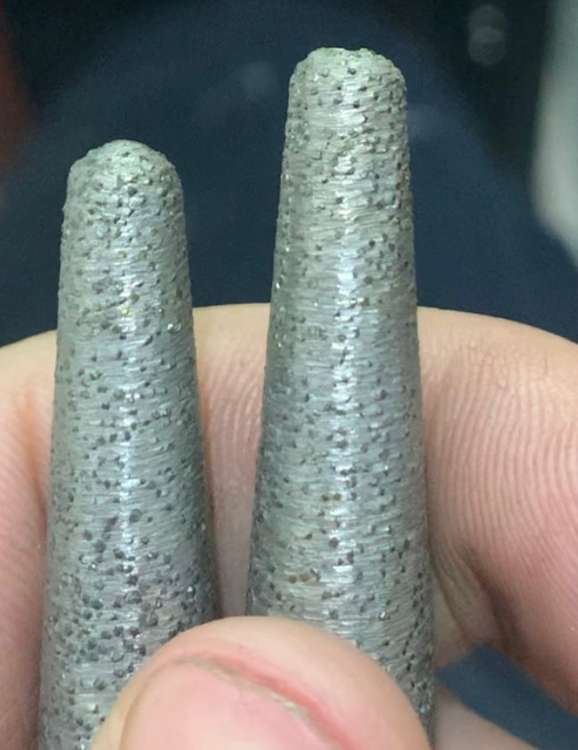

две одинаковые фрезы (по-моему у Зенона брал) , режу обычно памятники габбро 8см, режим резки 1мм 600-700 мм/мин,9000 оборотов, первые 4-5 мм скорость в 2 раза скручиваю,
слева фреза отработала 1 раз, стерлась на 10мм(не единичный случай такого), справа уже 6ой камень обрезала и почти не стирается, не пойму в чем дело. @zelenok @РМА @Калуга
Раньше обрезал торцевой мультинапыление по 2мм 300мм мин, но ресурс маленький, еле хватало на 2 обрезки

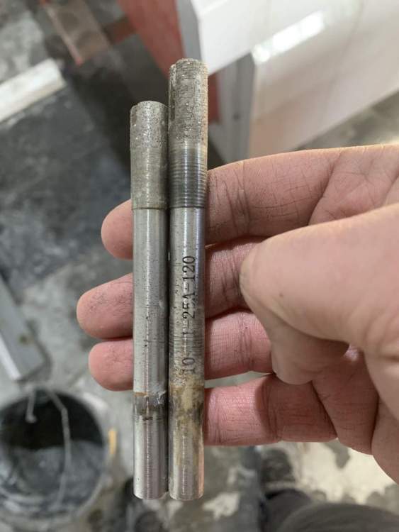

Обороты у вас большие-7400 мой шпиндель запросто переваривает при 1.5мм за шаг и 650мм/мин, можно больше и заглублять и быстрей ехать-фреза переживёт. Но 10тка в стандартном варианте не дотянется что-бы пропилить 8рку-максимум 6.5см, если оставлять вылет из шпинделя больше 8.5см получаем дополнительную достаточно сильную вибрацию которая может согнуть или сожрать фрезу на таких параметрах. Глубже 6см своим шпинделем не пилю-надоело экспериментировать:neeet:
Обратите внимание на ободок державки выше рабочей части фрезы(там где уже широко, но алмазов ещё нет) если есть следы подтирания об заготовку-нужно приработать(снять лишнее с державки) от того что трёт боком тоже идёт и вибрация и возможно подклинивание. Прирабатывать фрезу стоит при каждом установе и по возможности во время обрезки когда сильно меняется звук.
Эти Зеноновы фрезы хорошо работают и имеют приличный ресурс:good:От партии к партии может меняться и связка и алмаз, да и камень не весь одинаков, сильно седой диабаз сильнее ест этот инструмент.
Древний закон природы относительно алмазного инструмента со спечённой технологией-что не стирается то и не работает:dontknow:

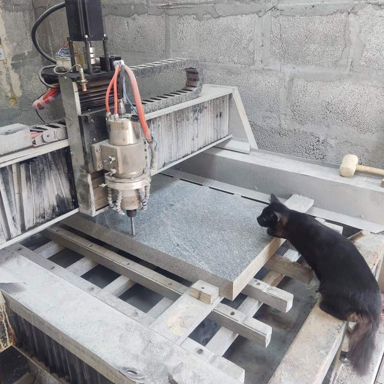

Я своим хромым шпинделем крутил 12-ю фрезу при обрезке с шагом 0.5мм на оборотах 15000. Однозначно режет, лучший режим в моих условиях при подаче 900+мм/мин, фреза не убивается при должном потоке воды, при прерыве потока горит синим  ярким пламенем:aag: глубже в шагу шпиндель не тянет, вязнет:dontknow: Именно эти обстоятельства натолкнули на мысль об неполадках в связке шпиндель-частотник, кто-то из них не прав:hmm:, нужно разбираться.
Вязнет в смысле фреза как бы практически останавливается,или на взгляд видно что передвижение по порталу стало медленнее.
17 минут назад, РМА сказал:
Да, именно-нет мощщи на валу шпинделя, появляется очень неприятная вибрация, вся конструкция как-то через чур напрягается, ШВП по Х погнул по этой-же причине-следствие экспериментов и попыток выйти на общепринятые режимы резания 12 фрезой и большей глубины прорезания.
Для очень хорошего жёсткого станка я считаю что 2 мм гранита не должно быть проблемой.

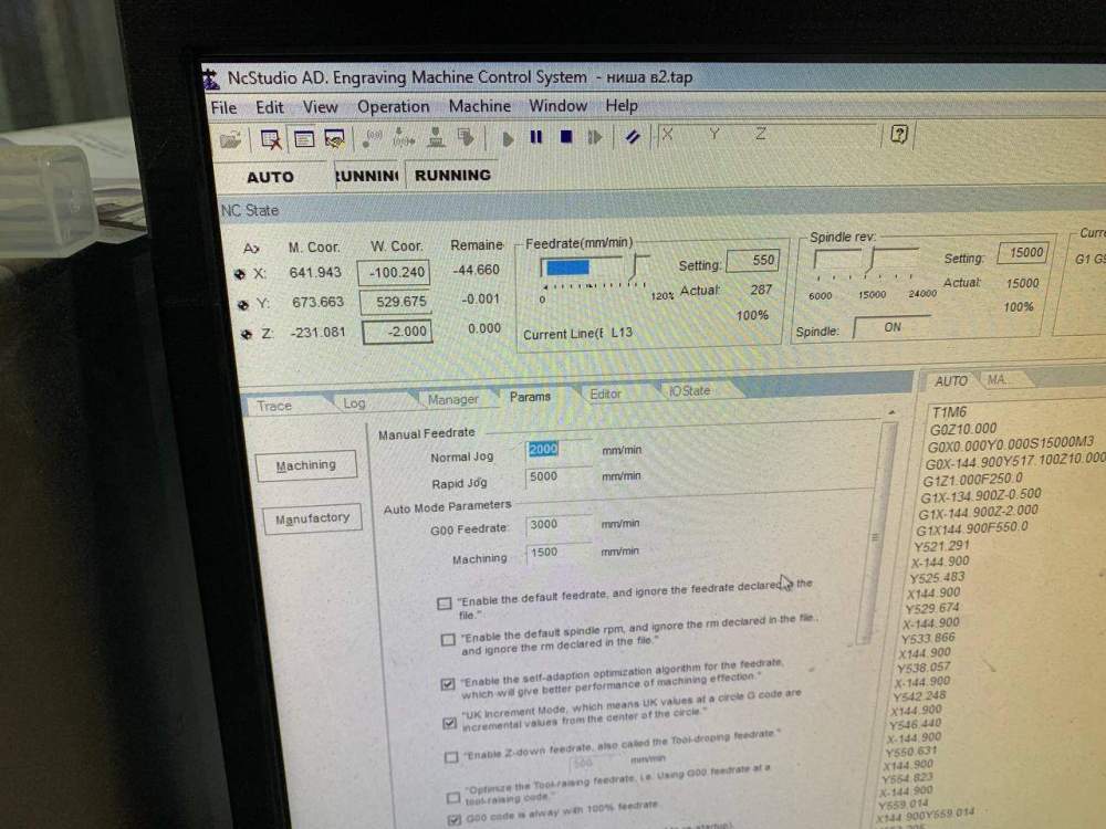

Может быть кто-нибудь сталкивался: почему идет срезание актуальной скорости в 2 раза? фрезерую 2д выборку . прищлось сделать новую уп со скоростью 1100 и убавить  скорость до50%(актуальная 1100 при 100%) ,

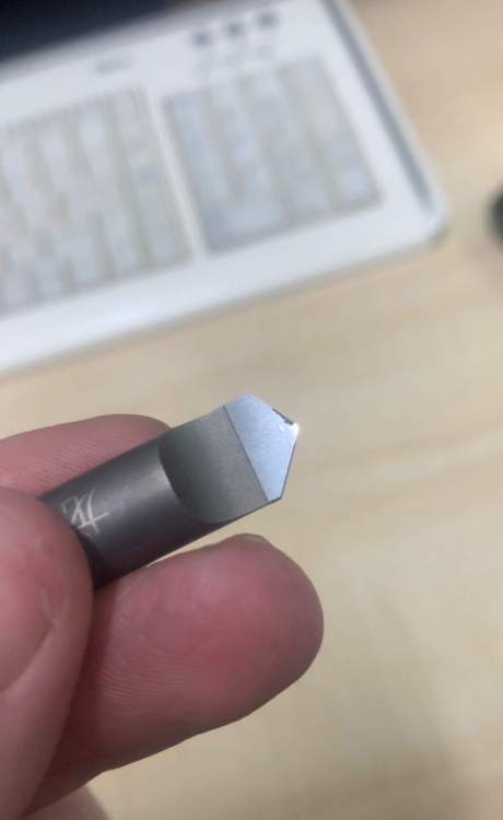

Большой вопрос почему так случилось с фрезой.Фреза поликристалл 10 диаметр угол 120 пятка 0.4.Обработка рельефом шаг 0.2 скорость 750.Обороты 18 шпиндель 2,2 кВт на 15 оборотах либо очень долго точить либо шпиндель работает в нагрузку.

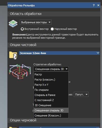

2024-08-01_15-47-47.jpg.fb67403546550507e42f3035a57e8bbb.jpgКТО ЮЗАЕТ ТАКУЮ СТРАТЕГИЮ?
ОН МОЖЕТ НЕ  поднимать при каждой спирали?  или чем они отличается от смешения классического не понятно.
а то много времени уходит на каждое поднятие. с учетом что скорость врезание 1/10 от рабочей.
1 час назад, Connar сказал:
Я в ней работаю.
Траектория строится с учётом перепадов рельефа чем выгодно отличается от других стратегий в плане скорости обработки за счёт снятия лишних нагрузок с режущей кромки. Шаг спирали при расчёте учитывает не только заданное линейное смещение инструмента, но и высоту рельефа для этого смещения.
@zelenok а на спусках рельефа, особенно крутых  как быть? Все равно же работает только кончик и в скором времени приказывает долго жить.
И если б еще можно было в арткаме указывать место для врезания однозначно, а не там где ему вздумается. Или в других CAM'ах может этот момент продуман?
36 минут назад, Volodey сказал:
Нужен пример. Вообще добавленные углы и сглаживание рулят в большинстве случаев. Перебор различных стратегий для частных случаев при сомнениях тоже вариант. Так-то 3Dспираль хороша, ибо достаточно бережно обходится с фрезой, ну, если её намеренно не втыкать в материал при первом погружении и на первом кругу. Ну и кто мешает разладить или вообще отредактировать сомнительный участок с перепадами:hmm:Да и вектора первого круга править ручками-мастхев, особенно во внутренних углах после обрезки:dontknow: Мне кажется они представляют бОльшую опасность, ну кроме воды, скорости и очень тесных глубоких ям в рельефе :hmm:
42 минуты назад, Volodey сказал:
Очень хочется потыкать палочкой в великий китайский софт JDSoft SurfMill, ну прям очень доброжелателен к правкам. Вот прям сейчас невозможно даже просто ссылкой кинуть из-за тормозов ютуба, пардон:dontknow:
Во, всё-же прогрузился списочек :)
https://www.youtube.com/@Nikola63-SurfMill
@zelenok Хоть я не волшебник, а только учусь тоже прихожу к выводу что нормальную траекторию просто задав контур одной кнопкой не сделать. Если начало предусмотрел то допустим на противоположной стороне где-то зайдет прямо в мясо на всей подаче. Вот в прикрепленной картинке оно вообще врезается сто раз в разных местах. Возникает вопрос для мультинапыленки такие вертикальные врезы (наклонный с подачей врезания 3мм/сек) это нормально или надо избегать? Не везде как в данном рельефе подберешься сбоку.
