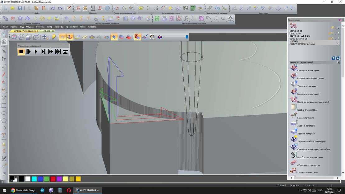

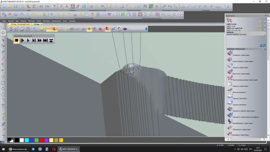

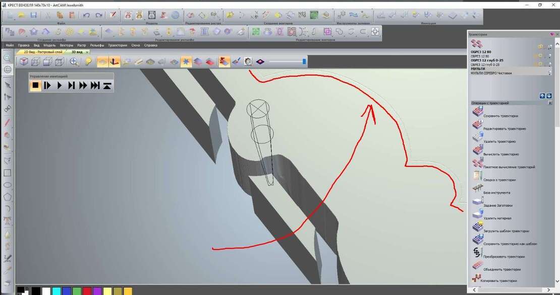

Volodey Опубликовано 5 сентября, 2024 Опубликовано 5 сентября, 2024 @zelenok С первым заходом я логически так и разобрался, одного раза хватило зайти в мясо, теперь отступаю чтоб толстой частью начинало резать. Вот это врезание считается плавным и правильным (см. вложение)? оттуда потом углубляется постепенно, но с расчитанным уже шагом.
zelenok Опубликовано 5 сентября, 2024 Опубликовано 5 сентября, 2024 2 минуты назад, Volodey сказал: Вот это врезание Ну это-же не врезание, это проход по уровню лица с минимальным заглублением, то что ты стрелкой показал. Первое врезание в кадр не вошло(но оно по правилам врезания) и с другой стороны низа стелы и сразу вышел на поверхность(без криминала), по лицу мы пробежали ускорено, а вот слезать с лица первый раз должны под контролем и нежно, оставляя на торце стелы минимум следов. На моём примере важен след от работы торцом фрезы и минимум зарывания носом, а после, на последующих кругах мы получаем уже протоптанную и достаточно безопасную дорогу. 1

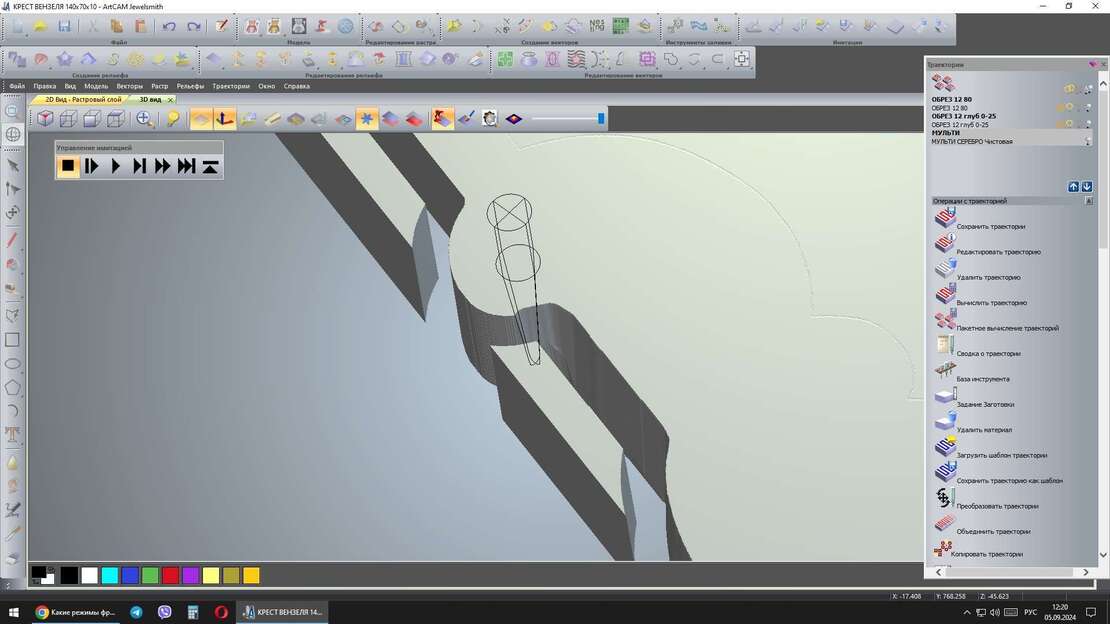

zelenok Опубликовано 5 сентября, 2024 Опубликовано 5 сентября, 2024 @Volodey Вот первое врезание А это первый сход с уровня лица Важно векторами наиграться так что-бы не получать откровенной работы носом. Все остальные погружения арткам считает более-менее безопасно, сначала расчищает округу от мяса и потом формирует или одно касание в месте схода концетрической спирали в "точку" или начинает формировать новый круг уже на новой спирали, опять-же прежде освободив оперативный простор для безопасной работы. Конечно количество врезаний, которое формирует арткам по своим законам порой выбешивают Пробовал играться разными методами: и назначением начальных узлов, сменой направлений векторов и движением и по или против шести. Думаю в расчёте количества врезаний для артками важны тупо геометрия фрезы, заданная величина шага и точность, с которой мы просим арткам всё это дело посчитать. Поэтому при прочих равных точность в 0.1 меня целиком и полностью устраивает-я вижу гораздо меньше и холостых перемещений и кракозябр погружений, но это не точно
Volodey Опубликовано 5 сентября, 2024 Опубликовано 5 сентября, 2024 @zelenok Так это дурная железяка. Мы ей первое врезание векторами подправили чтоб она аккуратно врезалась. а потом она берет и сама переезжает в непаханое поле и начинает там врезаться без нашего участия и способов это проконтролировать... Я смотрю количество врезаний зависит от формы вектора. когда чуть меняешь форму вектора то и траектории меняются, и врезаний становится больше или меньше. Тоесть она учитывает форму вектора и рельеф внутри него. но повлиять на это мы никак не можем, только разбивать на участки чтоли.

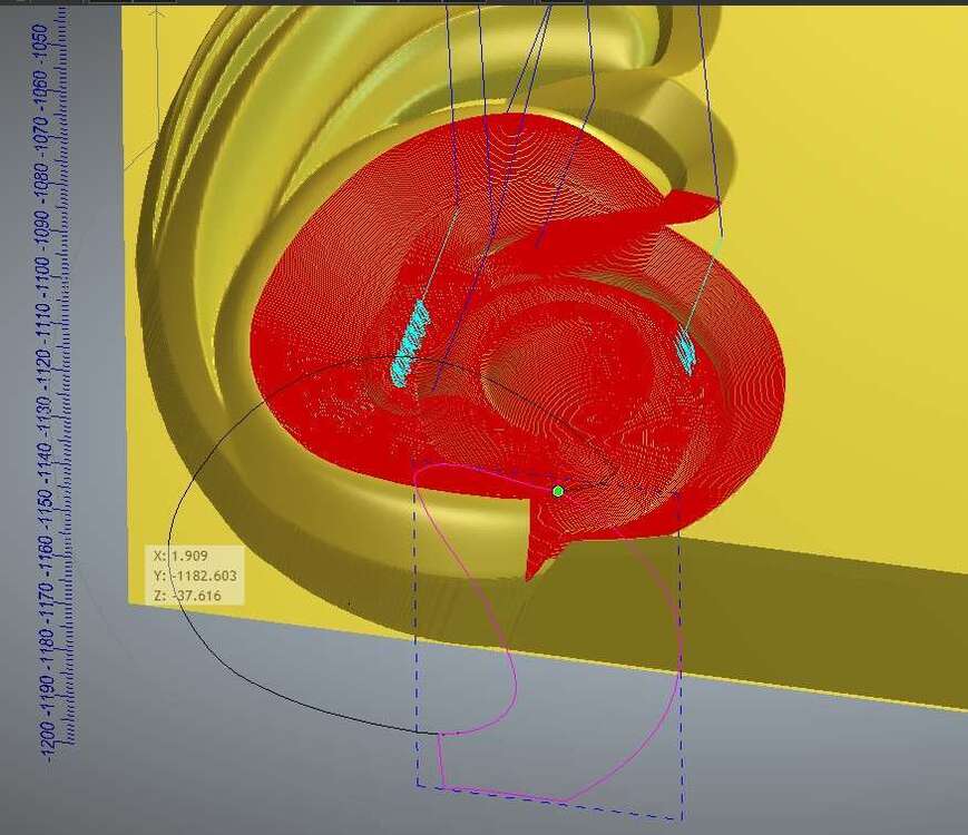

ПавелСерп Опубликовано 6 сентября, 2024 Опубликовано 6 сентября, 2024 21 час назад, Volodey сказал: @zelenok Хоть я не волшебник, а только учусь тоже прихожу к выводу что нормальную траекторию просто задав контур одной кнопкой не сделать. Если начало предусмотрел то допустим на противоположной стороне где-то зайдет прямо в мясо на всей подаче. Вот в прикрепленной картинке оно вообще врезается сто раз в разных местах. Возникает вопрос для мультинапыленки такие вертикальные врезы (наклонный с подачей врезания 3мм/сек) это нормально или надо избегать? Не везде как в данном рельефе подберешься сбоку. зачем тебе наклонное врезание 3мм сек... сделай обычное врезание 2мм в сек (без наклонного) и почему стратегия спираль... сделай черновую и чистовую растром...
zelenok Опубликовано 6 сентября, 2024 Опубликовано 6 сентября, 2024 13 минут назад, ПавелСерп сказал: сделай обычное врезание 2мм в сек (без наклонного) и почему стратегия спираль... сделай черновую и чистовую растром... Не бережёте вы и себя, свое время, нервы и фрезы Со скоростью кстати соглашусь, но только при наклонном врезании.
ПавелСерп Опубликовано 6 сентября, 2024 Опубликовано 6 сентября, 2024 1 минуту назад, zelenok сказал: Не бережёте вы и себя, свое время, нервы и фрезы Со скоростью кстати соглашусь, но только при наклонном врезании. попробовал так (умные дяди подсказали)... больше наклонное не использую...
zelenok Опубликовано 6 сентября, 2024 Опубликовано 6 сентября, 2024 4 минуты назад, ПавелСерп сказал: больше наклонное не использую.. Да, ссыкатно как-то, это-же скрепы, а разочаровываться неохота

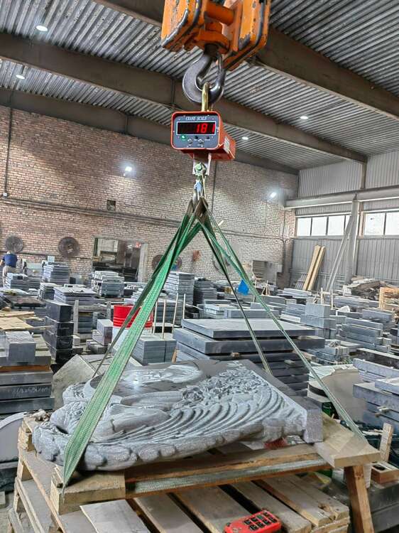

zelenok Опубликовано 6 сентября, 2024 Опубликовано 6 сентября, 2024 (изменено) 44 минуты назад, Volodey сказал: что экономия времени до 10 часов на одну стелу получается Там, на свкидку, до 30% относительно стратегий предполагаемых арткамом. Точно вряд-ли кто-то считал. Была интересная инфа по производительности-100кг гранита изощрённо сожрали за 60 часов В принципе не сложно связаться с эксплуатантами и поговорить об этом долгими зимними вечерами когда придёт понимание что нужно вылезать из арткама, пока мозги окончательно не подверглись его тлетворному влиянию Автор фото тоже бывает на форуме. 47 минут назад, Volodey сказал: Может оно и окупится если ценник адекватный. Да озвучивались и эти цифры-цена ПО 20 тыщ и необходимость до 100 удалённых часов консультаций, связаться с дистрибьютором напрямую для консультирования по этому вопросу в принципе нет преград На афёру с переводом персонала в новую среду расчётов как-то очень легко переубедил последнего шефа, думаю осенью приобретёт, но это если мой ученик будет настаивать Сам для себя тоже потянул-бы, жаль только что мозги забиты и уже не такие гибкие Изменено 6 сентября, 2024 пользователем zelenok 1
