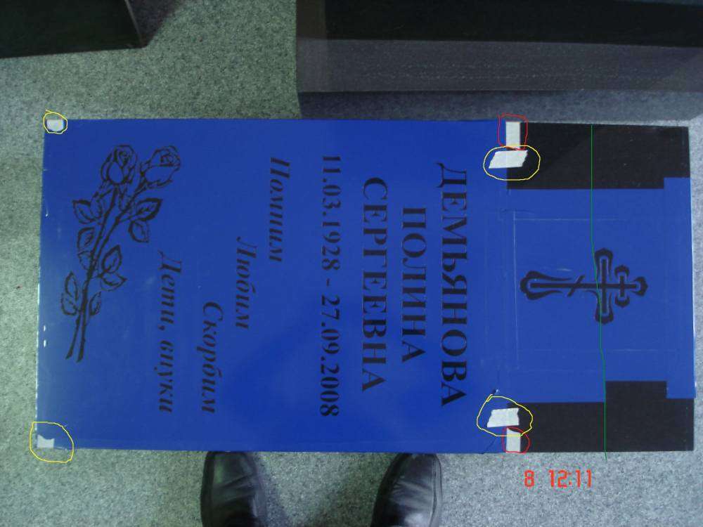

Костя Опубликовано 8 декабря, 2009 Опубликовано 8 декабря, 2009 Расскажу, как я делаю. Вот, вчера клеил. Хотел снять весь процесс, да фотик дома оставил. Это уже готово к пескоструйке. Теперь по пунктам. Трафарет режу так: Обведенная черта - это центр по вертикали. Трафарет делаю на 1 см шире стелы. Размечаю стелу. Для этого наклеиваю кусочки скотча, которые обведены красным, и кусок по центру (на фото не видно). На скотче хорошо делать разметку авторучкой. Получается намного точнее, чем маркером или корректором. Кладу плёнку (Оракал 641) по меткам на скотче, ориентируясь по верхней горизонтальной линии и центру. Фиксирую плёнку скотчем (обведено желтым). Выковыриваю ненужные элементы. Для меня это самая геморная часть процесса. Респект Роману - у меня так быстро не получается. Раньше пользовался канцелярским ножом, а посмотрев Ромин ролик, украл у жены цыганскую иглу и коварял буковки иглой. Намного удобней и быстрей получается. Иголку изолентой обмотал, чтоб держать было сподручней. Далее, беру монтажку, наклеиваю на плёнку и на стелу прим. до зелёной черты. Отгибаю монтажку вместе с плёнкой в направлении верха стелы до места, где монтажка приклеена на камень и отдираю подложку от плёнки. Далее, левой рукой, натягиваю слегка нижний край плёнки, а правой, с помощью ракели приклеиваю плёнки на камень, выгоняя воздух. если клеять большой обьем да еще и одному то без мыльной поверхности не обойтись по любому закосячишь..а так по слегка мыльной поверхности можно легко ее двигать... Т.к. часть монтажки зафиксирована на камне, то не происходит смещения трафарета относительно камня и надобность в смачивании отпадает. Получается всё очень точно по разметке. По времени, не так быстро, как Роман, конечно. Но думаю, это дело опыта. У меня на эту стелу минут 25 ушло. Я пользуюсь многоразовой монтажной плёнкой. В ней не нравится то, что она недостаточно липкая, если несколько раз пользоваться, и приходится внимательно следить, чтоб на подложке не осталось ничего. Когда трафарет большой по размеру, это доставляет некоторые неудобства. Вопрос тем, кто пользуется одноразовой монтажкой: у неё клеящий слой более клейкий по сравнению с многоразовой? Далее, пескострую, очищаю от пыли, закрываю незаклеенные участки камня газетами, и наношу 2-3 очень тонких слоя серебрянки из балончика для покраски машин. Когда краска хорошо просохнет, кладу стелу горизонтально, обильно смачиваю водой и отдираю плёнку при помощи оконного скребка. Весь процесс от и до занимает час-полтора, в зависимости от количества пескоструйки.

Костя Опубликовано 8 декабря, 2009 Опубликовано 8 декабря, 2009 Специально для Костика.Я всетаки думаю нет смысла наклеивать такой обьем за один раз. Да для меня это не проблема. Я раньше по частям клеил. Целиком меня больше устраивает. Честно скажу даже если наклеить криво то на памятники на глаз эту кривизну не заметно. Ну конечно кривизна в разумных пределах. Расхождения по краям эскиза по верхней линии памятника 2-3мм вообще незаметно.(проверено) Да я педант в этом деле. Вечно микроны ловлю Насчет иголки. Циганской иголкой работать не очень удобно. Попробуй все таки обычную маленькую тонкую иглу. И советую вставить ее в деревянную ручку. (Я об этом уже писал) Почему так лучше обьяснить на словах уже наверно не смогу. Но если попробуеш то увеличиш скорость выковыривания.(гарантирую). Спасибо. Учту. Насчет одноразовой монтажки уже писал. Именно потому что там гораздо сильнее клеется ее родную и использую. Я понял что ты видел ролик. Там как раз видно как четко отрывается подложка. Надеюсь мои советы тебе пригодятся. Ещё раз спаибо! Но у нас её нет, к сожалению. Уже спрашивал у рекламщиков. В Ростове буду - поищу.
