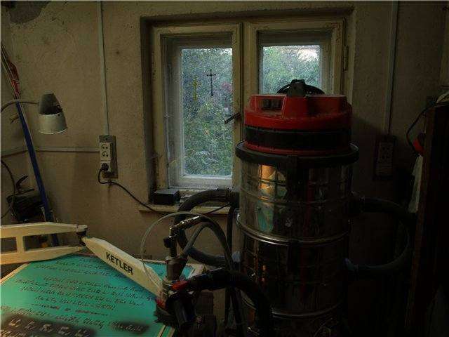

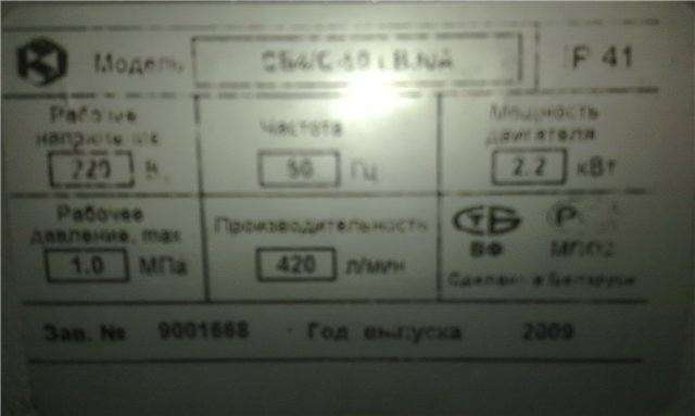

zema Опубликовано 11 января, 2010 Автор Опубликовано 11 января, 2010 продолжаю...вот мой компрессор и мои настройки.тут компрессор набрал давление.на большом манометре 10(отсечка) на маленьком при дутье будет ровно 4это сам компрессор аиркастфигня на давиде у меня она 0.3 просто снимать было неудобно.работал сегодня один.картинки с пересыпкой.чел который придумал давид-1 по ходу на нем не работал.первое что сделать надо поменять бачки.удобство налицо.кран как в давиде-2 чушь.плохо видно на табличке данные компрессора220 ватт потр мощность 2.2 киловатт производительность 420 л/мин

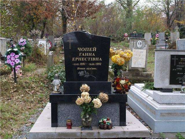

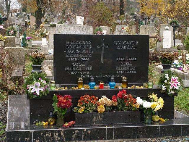

zema Опубликовано 25 марта, 2010 Автор Опубликовано 25 марта, 2010 это наши работы.совсем недавнии.итак....NewtonXC шрифт чето у нас все его выбирают.на кривизну не обращайте внимания.фото кривое а не надпись.NewtonXC с обводкой в 3 ммэто кирилик олд
Bulat Опубликовано 25 марта, 2010 Опубликовано 25 марта, 2010 Нормально, только из-за дешёвой фотокерамики утрачивается весь шарм не дешёвого камня... и по паспорту Ковалёвой вопрос, клиенты сами так захотели...?
zema Опубликовано 25 марта, 2010 Автор Опубликовано 25 марта, 2010 Нормально, только из-за дешёвой фотокерамики утрачивается весь шарм не дешёвого камня... и по паспорту Ковалёвой вопрос, клиенты сами так захотели...? хотел прокоментировать это но че то тупанул. по ковалевой ситуация следущая. делали раньше им памятник. там уже стоит памятник и оставляли место бабули. но бабуля сказала хочет типа отдельный памятник. а на том памятнике-наши мастера так делали.раньше. вот и пришлось подстраиваться под то что уже стоит. канешно с рамками не смотриться надпись-обводка в стопятсот раз красивее смотриться. шрифт в рамке ариал.вроде.
