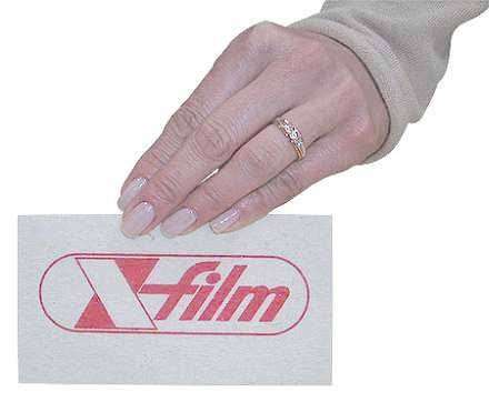

Костя Опубликовано 30 сентября, 2010 Опубликовано 30 сентября, 2010 Прикупил себе ракель фетровый такой:Суперская вещь! Может Америки и не открыл, но тем кто не юзал - советую.До этого вот таким всё время пользовался:Подизносился уже изрядно.Ещё такой есть у меня:Какашко.Естественно, всё ИМХО.
zema Опубликовано 1 октября, 2010 Автор Опубликовано 1 октября, 2010 эти ракели тем кто с толкой пленкой работает.те кто с орамаском 831 и прочим пескоструйным пленкам-ракели как рыбе зонтик. 1

Valerius Опубликовано 1 октября, 2010 Опубликовано 1 октября, 2010 эти ракели тем кто с толкой пленкой работает.те кто с орамаском 831 и прочим пескоструйным пленкам-ракели как рыбе зонтик. Какой интересный вывод. У меня ребята с самого начала и до сих пор ракелями трудятся. Давал валик - говорят "неудобно". Фетровый у меня присутствует давно, но я им пользуюсь или при работе по "нежным поверхностям" или при закатке неровных поверхностей. А основной у меня - как раз красный с резиночкой . Сколько людей - столько и мнений.
zema Опубликовано 1 октября, 2010 Автор Опубликовано 1 октября, 2010 Какой интересный вывод.Сколько людей - столько и мнений. ничаго интересного. пузырей никаких нет от 831 пленки. а если и есть-то мизерные никак и ничем не влияющие на процесс дутья. естественно я говорю токо про себя. ИМХО так сказать. 1
Костя Опубликовано 1 октября, 2010 Опубликовано 1 октября, 2010 У меня оракал 641 только используется. Я раньше куском пластиковой линейки пузыри гонял - и ничё. Но ракелью лучше. Вот фетровый купил и остался очень доволен. А 831 в нашем калхозе не водится. Если только цельный рулон заказывать.
