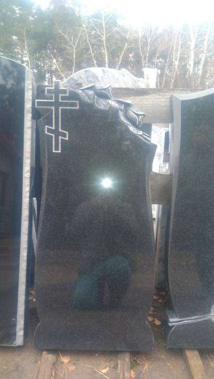

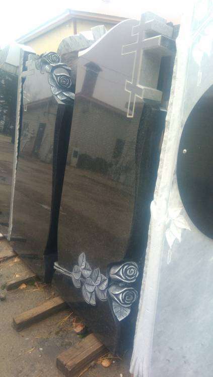

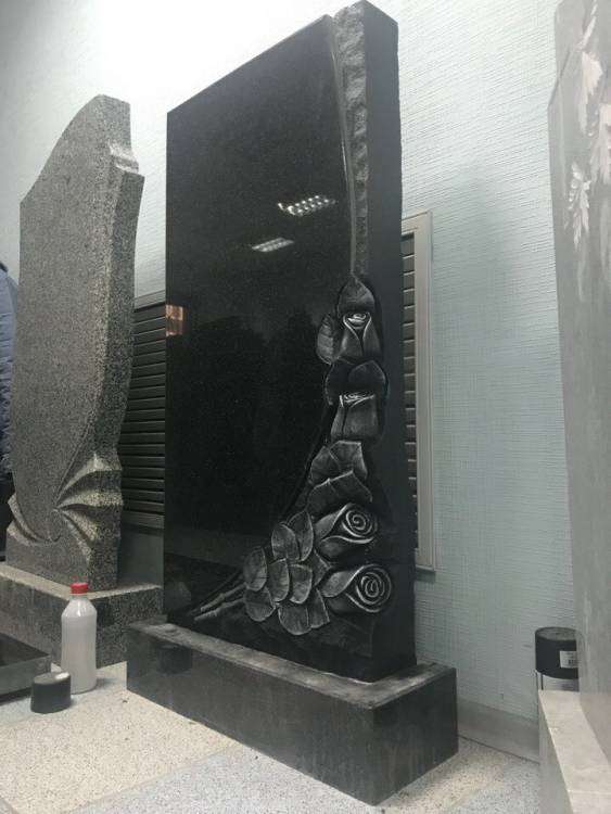

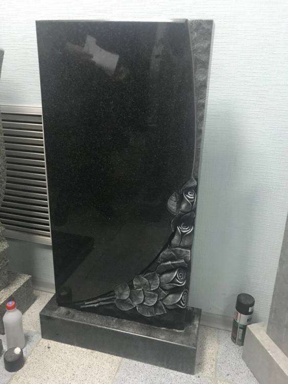

А это шеф пивасика подогнал что бы коллектив не отвлекался на походы в магазик)):crazy:
чёрной матовой автоэмалью. и белой матовой автоэмалью.( по технологии мансура)

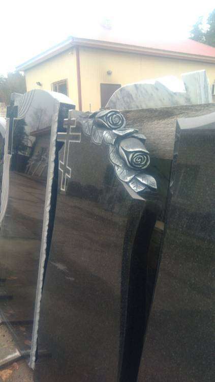

Завершение сезона 2017.
  • Одобряю сказанное 7
В 10.11.2017 в 11:06, KOLXO3 сказал:
Молодец неплохо сделал,но габбро попробуй бронзовый цвет. Как будто железо в камне.

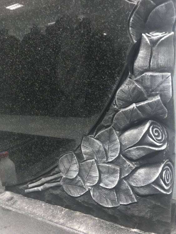

KOLXO3 ,извините если вопрос банален,но скажите чем тонируют розы,листья? пробовал щеткой по
металлу,не очень ...
Сдрасти. Щётка по металу даст чистоту камня и всё. через год метал оставшийся на розах заржавеет ( а он там остался) и будет эфект как будто водитель газели масленной перчаткой помогал разгружать камень и держался он именно за розу.
Есле невтерпёж узнать как тонировать то найди в теме (Резба по камню-мансур и вот он всё это и начал и показал как делать

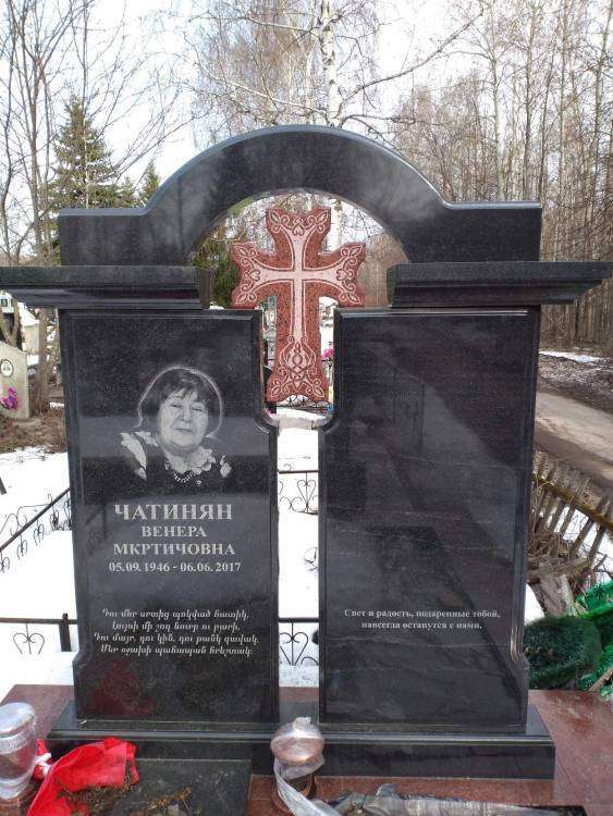

Завершение сезона 2018

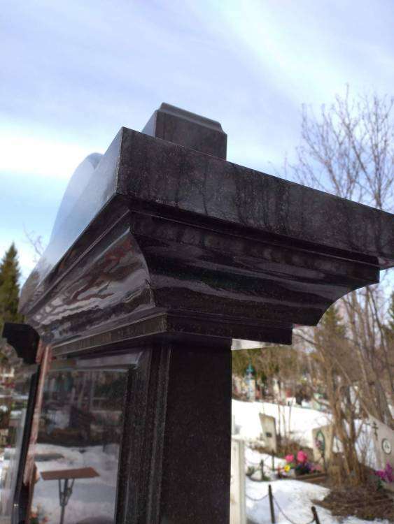

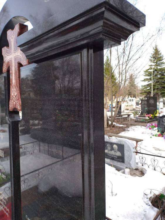

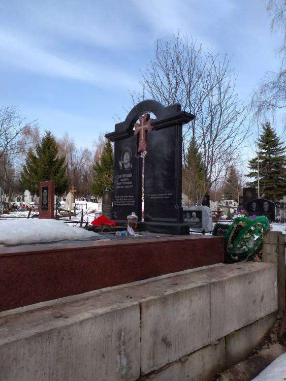

@KOLXO3 ну как, углы сводить на галтелях-понравилось? :)
А что это там за фундаментные блоки, такие хорошие?:aai: Клиент от дороги участок приподнимал?
Углы сводить это просто мечта а не работа. да могила около дороги
